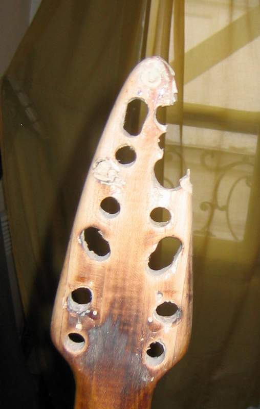

La resine 'polyestermachintrucdansl'genre', un truc pour la carrosserie auto pour boucher les gros trous et raillures profondes. Un resultat plat, lisse nickel, parait-il!rdupoil a écrit : Des idées quand même pour le petit bout qui manque en haut à droite?
Mais le rendu necessite une peinture par dessus, à toi de choisir la couleur.
						Evidemment, je trouve ça dans n'importe quel norauto?jag a écrit :La resine 'polyestermachintrucdansl'genre', un truc pour la carrosserie auto pour boucher les gros trous et raillures profondes. Un resultat plat, lisse nickel, parait-il!rdupoil a écrit : Des idées quand même pour le petit bout qui manque en haut à droite?
Merci beaucoup!
Alors finalement, le plan d'attaque retenu:
- J'affine legerement l'épaisseur de la tête: qq mm de chaque coté
- Je rebouche les trous du mieux que je peux: torillon et résine machin truc
- Je colle des deux cotés un plaquage bois de qqmm.
- Je reperce.
Voilà, je pense que le résultat sera moins beau qu'un refaçonnage de tête mais moins hasardeux et aussi efficace.

Faudrait une photo du recto de la tête (et non pas de la tête du Recto :mrgreen:), mais je suppose que tu vas faire sauter le placage ? Dans ce cas pourquoi ne pas tailler dans le vif et rapporter un coin d'un bois adapté ?rdupoil a écrit :Des idées quand même pour le petit bout qui manque en haut à droite?

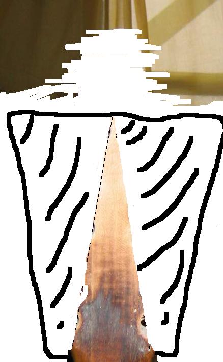

Tu devrais plutôt t'inspirer de ça, ton histoire de mousse c'est bien pour les bagnoles mais pour un instrument c'est n'imp.

oh! mon Dieu! Je ne voyais pas ça comme ça !rdupoil a écrit :On voit mieux la dessus l'étendue des dégats.
J'ai enlevé le "placage" alu qui était coté face:
Jaha : Pour ce qui est de la résine, je ne suis pas sur que ce soit n'importe quoi! J'ai deja vu ça quelque part pour preparer la peinture sur une solid-body! Mais effectivement dans ce cas, l'etendue des dégats nessécite une autre methode ( et autant pour moi!).

L'idéal est quand même de récupérer ce qui est récupérable, Les trous en bas de tête sont facile à boucher en perçant plus gros et avec des inserts en bois.
Ensuite tu découpe les ailes de la tête en essayant de pas trop l'affaiblir. tu recolle deux ailes.
Puis tu colle un placage sur les deux faces...

Jaha a écrit :L'idéal est quand même de récupérer ce qui est récupérable, Les trous en bas de tête sont facile à boucher en perçant plus gros et avec des inserts en bois.
Doutage......5thString a écrit :Justement, en "mieux que ça", ça ne te laissera de toute façon pas assez de bois pour que ce soit beaucoup plus intéressant.

Ta pelle à pizza, elle a connu des jours meilleursrdupoil a écrit :Jaha a écrit :L'idéal est quand même de récupérer ce qui est récupérable, Les trous en bas de tête sont facile à boucher en perçant plus gros et avec des inserts en bois.
Puis tu colle un placage sur les deux faces...Doutage......5thString a écrit :Justement, en "mieux que ça", ça ne te laissera de toute façon pas assez de bois pour que ce soit beaucoup plus intéressant.
C'est du boulot, mais il y a sûrement moyen de reboucher/recharger l'ensemble - une fois le tout poncé et recouvert de deux placages, on n'y verra que du feu :D
