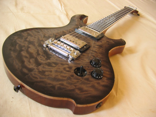

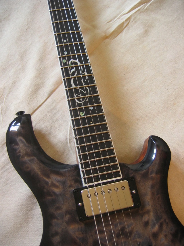

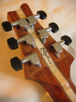

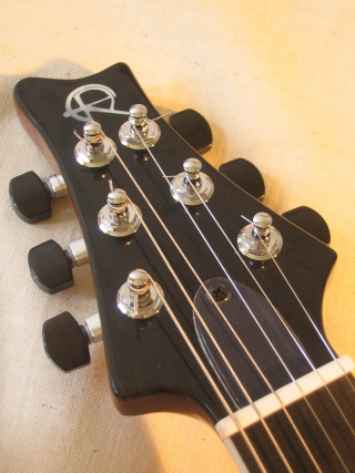

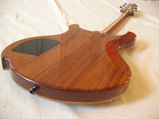

C'est bon, j'ai fait quelques petites (
) photos, (ça doit pas être mon jour, j'arrive pô à faire les photos que je voudrais entre autres, tant pis)
Sinon j'ai passer pour l'instant à peu près 3 heures dessus, j'en suis toujours content ! :linux:
Le bilan de cette gratte est plutot positif, j'ai surtout à revoir mes frettages/filet pour les prochaines parce que là c'est pas le top, acquérir une vraie pratique du pistolet et puis, je suis toujours une wiche en éléctronique !
Les photos donc qui ne rendent pas bien le brillant mais...
Allez petit récap pour la gallerie :
Solid body forme perso.
Chevalet : wraparound Schaller
Jonction corps/manche : collé
Finition : vernis brillant, teinte table noire, léger burst
Electronique : 2 humbuckers Seymour, Sh4 chevalet, Sh2 Manche, 1 vol. push/pull split., 1 tone, un selecteur 3 pos.
Essences : Manche acajou, filet central érable ondé, corps acajou, table érable pommelé. Plaque ébène sur la tete.
Incrustations et filets : filet touche et incrustation tête et touche
Voili voilà, merci encore à tous pour vos commentaires et avis
! Longue vie au forum et je vous donne des nouvelles de la prochaine bientôt ! :D
