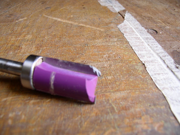

Salut a tous .
Ma question s'adresse plus particulièrement aux vieux briscards de la défonceuse , ainsi que aux boiseux expérimentés .Et puis si il s'en trouve pour se moquer , allez-y , ne vous privez pas .
Tout d'abord une bien belle photo , attention les enfants ne faites pas la même chose a la maison :
La pauvre petite a fait un joli plongeon sur le carrelage en grès :oops:
A : Voilà , est-ce que je peut refiler ça chez mon affuteur :?:
B : Puis-je rattraper ça moi même :?:
C : C'est pas grave , ça va passer , et puis ça coûte une misère ces joujous là ...
D : Je dépasse sans regarder dans mon rétroviseur .

Salut Mickaël, je sais que des boites comme Leuco ou Leitz brasent un nouveau fer sur des accidents comme ça, mais effectivement je ne sais pas si ça vaut le coup (t).
Ça coute rien de demander à ton affuteur, et avec ça, t'as une base de comparatif.
Tu peux bien évidemment essayer de le rattraper en affutage, ça donnera un certain déséquilibre, qui peut gêner pour des travaux de grande précision, mais ça peut dépanner.
Si tu veux te flinguer, ne le fais pas pour ça, on trouvera une soluce ;)

Pour moi c'est la C la bonne réponse
Re: Peut on réparer ce genre de dégat sur une fraise ?
La "D" pour moi. :mrgreen:
C'est effectivement rattrapable si tu veux bien réduire la hauteur de ta fraise. Il te suffit de meuler tout le bas de la fraise jusqu'à plus voir les dégats, puis refaire les dégagements et les angles de coupe.
Mais attention, c'est chaud (dans tous les sens du terme). :wink:
Et la prochaine fois, renseigne-toi mieux. Il existe d'autres outils mieux adaptés pour ton carrelage (la masse, par exemple). :mrgreen:
pour moi elle est morte, ou alors tu l'essaie comme ça et tu vois ce que ça donne, mais ça risque de vibrer et de chauffer pas mal.

En fait , j'ai même pas envie d'essayer de la faire tourner , il y a plein de morceaux de carbure prêts a se détacher de la fraise . (je pourrais la prêter a un ennemi en lui disant que c'est pas dangereux , pour voir ?) :roll:
Il faut se rendre a l'évidence , la pauvrette est HS . :cry:
Quand je pense que je croyais que c'était ma vieille fraise que j'avais échappé ... celle ci n'avait servi qu'une paire de fois ... putain d'abruti de tête de noeud ! :evil:

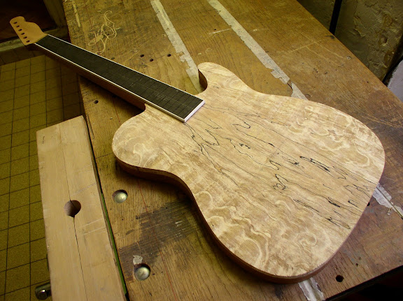

J'aurais quand même eu le temps de dresser les champs de ma future TV caster , une p'tite photo pour se remonter le morale :
Et tout ça pour fabriquer des planches a pain en bois moisi et pleines de ferraille : vive les acoustiques et le travail au rabot !! :pac:

bé en tout cas elle est grave belle ta pelle, le table est superbe, et le filet blanc, ça claque comyfô!
toute mes condoléances pour ta fraise..
6ri.l a écrit :bé en tout cas elle est grave belle ta pelle, le table est superbe, et le filet blanc, ça claque comyfô!
:shock: +1 :app:
Et pourquoi que tu nous en as pas fait profiter de celle-ci ??? :cry:
6ri.l a écrit :toute mes condoléances pour ta fraise..
+1 :lol:
R I P
Jojobilou a écrit :Et pourquoi que tu nous en as pas fait profiter de celle-ci ??? :cry:
En un seul mot : la flemme . :oops:
En plus elle est moisie ...
Plus sérieux , ça fait plus de 6 mois que je suis la dessus et sur le black paul , ça avance pas et j'ai pas pris de photos ... donc on en revient a la première excuse ...
Mais promis quand ce sera terminé je ferais un post avec des photos qui brillent .
--m--

Superbe ta télé, j'adore... :app:

un repastillage ca doit bien couter 50 euros, de nos jours... leitz et leuco le font, c'est sur, mais c'est a reserver a des outils plus chers, genre fraises de forme pour CN. ta fraise est morte.
faut vraiment que je vienne te voir, qu'on discute :wink:

ébé canaille, tu nous fait des guitounes en screud dans ton coin ? ça a tout joli pourtant vu d'ici !

si elle n''est pas plongeante tu peu encore l'utiliser sur une certaine longueur.

Et risquer de la voir traverser son atelier parce qu'elle est déséquilibrée?

jeanseb a écrit :si elle n''est pas plongeante tu peu encore l'utiliser sur une certaine longueur.
Tom© a écrit :Et risquer de la voir traverser son atelier parce qu'elle est déséquilibrée?
Meeck a écrit :j'suis pas bien chaud là ...
--m--
traverser l'atelier pas sur, mais risquer d'abimer les roulements de la défonceuse, c'est plus probable
mais bon, j'en connais qui l'utiliseraient, si ils pouvaient pas faire autrement ;)

L'acharnement thérapeutique sur ce genre d'outil ça peut être dangereux , si le carbure est fractionné récupère le roulement et jette le reste .

J'ai confié ça a l'affuteur , j'attends le verdict du pro .

jipé a écrit :L'acharnement thérapeutique sur ce genre d'outil ça peut être dangereux , si le carbure est fractionné récupère le roulement et jette le reste .
C'est vrai, la défonceuse est un outil déjà bien assez dangereux en temps normal. Alors, là, c'est jouer avec le feu Oo
Pi pour le fait de traverser l'atelier, ça possible que ça tienne, mais j'ai un mauvais souvenir avec la toupie de mon père. Voir l'outil de la toupie commencer à tourner pi 3 secondes après, le voir voler, pi traverser unmur, ça calme. On ne l'a jamais retrouvé d'ailleurs Oo
