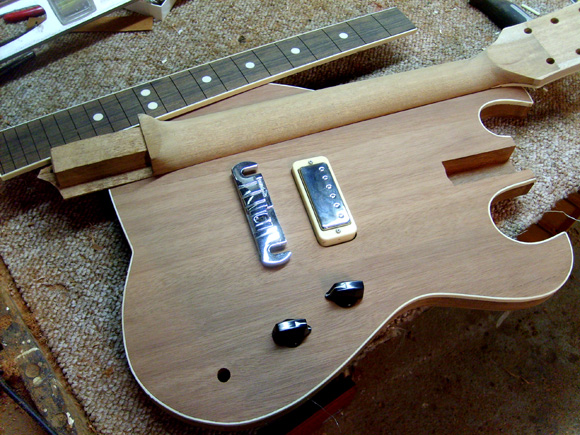

Re: Premier projet, une PRS style.
pour ma part je pense que oui
la différence des quelques cm ne doit pas joué et de toutes façon plus y a de la colle plus c'est costeau :mrgreen: (là en tout cas c'est pas primordial :mrgreen: )
un multiplis est bien plus raide qu'un manche monobloc :wink: :wink:
et puis quand les bout de bois sont trop petit on se débrouille :sif:
merci pour la gratte mais le binding est pas encore fait :roll:

Bien que débutant, le contour blanc n'est-il pas le binding ? :
http://i89.servimg.com/u/f89/12/69/41/08/34551110.jpg
sinon j'avais lu (je ne sais plus où) que coller deux morceaux de bois avec de la titebond assurer une meilleure résistance que les fils du boiela. Par contre cela n'influt-il pas sur la propagation des ondes dans le bois ?

Xav38 a écrit :Bien que débutant, le contour blanc n'est-il pas le binding ? :
:mdr11: :non1: :non1: :non2: :non1: :non1: :non1: :non1: :non1: c'est pas ma gratte :mrgreen:
