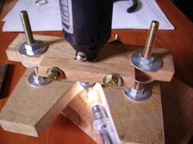

Re: lp à lulu ça avance

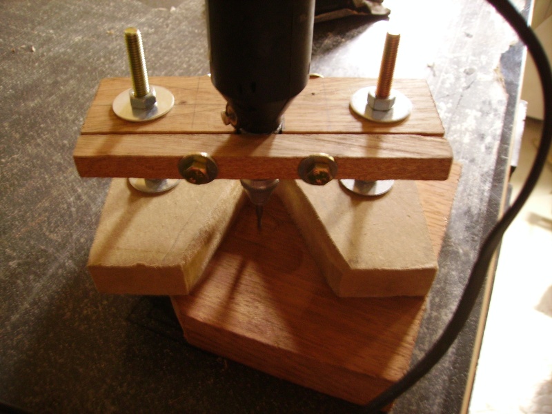

le clodo support moche :sif: mais il fonctionne :linux: il peut etre amélioré en mettant la miniperceuse dans le meme axe que les vis car la il y a un peu de jeu du au bras de levier
mais j ai une surface plate au fond donc ça va

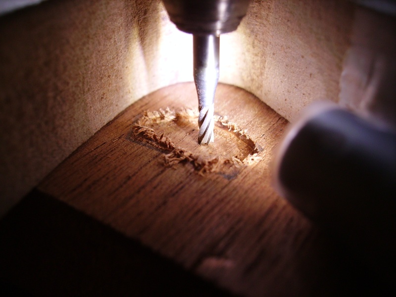

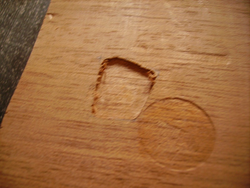

par contre j ai pris une fraise dremel diamètre 2 mm en acier rapide et ça m'arrache le fibre sur les bord c'est normale ?la coupe est pas net les fibres relèvent ?(c'est du sipo)
je tourne pas assez vite ?20000tr/min (le dremel like que j ai à la maison tourne rond comme une patate :? )
de toutes façon avant incruste on coupe les fibres autour et une autre amélioration je vais mettre de la lumière on y voit rien
- beberto
- Messages : 795
- Localisation : La Roche/Yon
bon hey bertrand ça s'écrit sans "h"!!
sinon pour les fibres je pense que c'est lié au sens d'usinage (dits en 'avalant' ou en 'opposition', pas facile à expliquer à l'écrit, mais peut-être que tu connais déjà, je mets un lien au cas où http://marauder77150.free.fr/usinage_fraisage.htm) mais je me trompe peut-être, c'est possible que le type de bois joue, à vrai dire je commence à pas être convaincu par ce que je dis :? , je pense pas que ce soit la vitesse. en tout cas même si ça fait ça c'est pas grave, un coup de racloir ou d'abrasif et c'est parti! :linux:
j ai amélioré le bignou :linux:
la miniperceuse dans l'axe plus de jeu et la lumière pour le confort
et en prenant 1 mm de profondeur de passe c'est beaucoup mieux que 3 mm ( pour une fraise de 2 mm)la matière est moin arraché

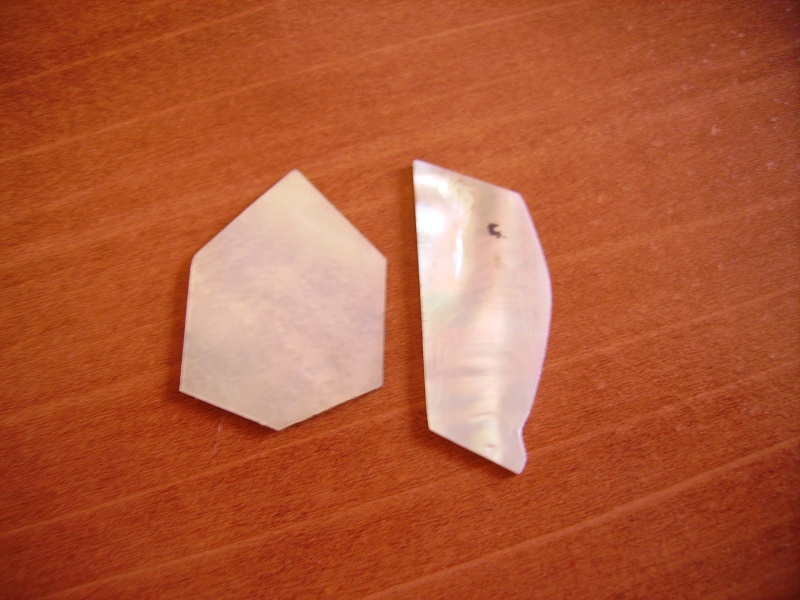

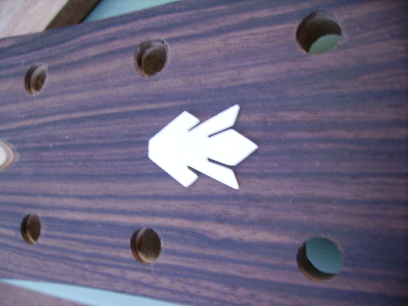

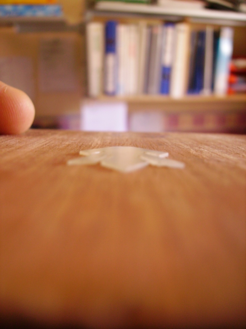

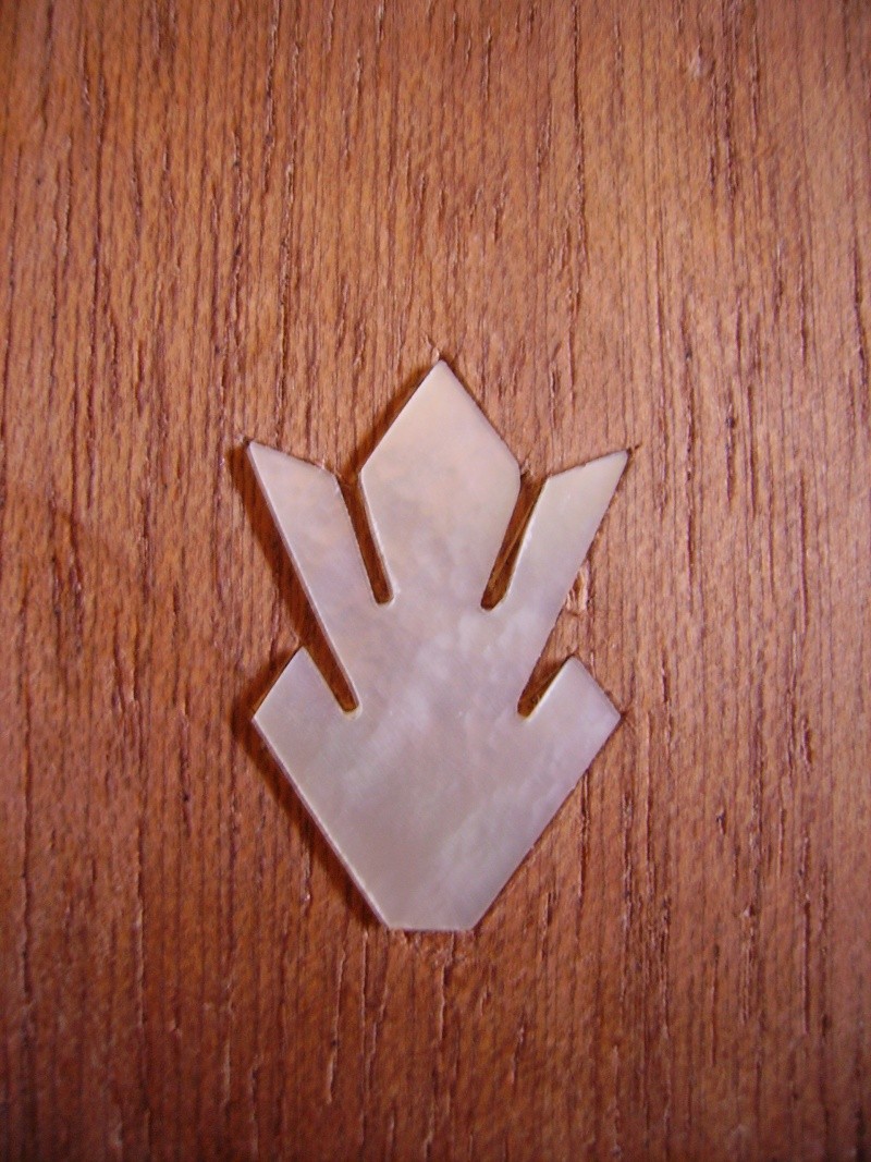

la nacre taillé reste à faire l'incruste

j'avais pas vu ce petit mot, je me suis dit il passe direct du gros arrachage a l'incrust hyper bien ajustee, il est tres fort! :boulet2:ludobag a écrit :la nacre taillé reste à faire l'incruste
pour ton probleme d'arrachage de fibres, c'est peut etre la fraise dremel qui n'est pas terrible, ma femme est dentiste, si tu veux je peux t'envoyer quelques fraises, quelques-uns les ont essayees ici,normalement ca n'arrache pas les fibres.

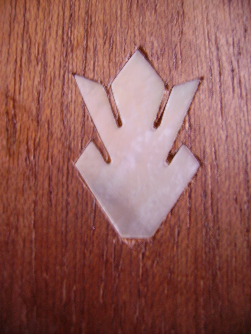

j ai fait un bout d'essai pour cerner les problèmes :sif:
1)le coupage des fibres doit etre super précis (il vaut mieux etre bien à l'interieur de la pièce à incruster)
2)c'est long :mrgreen:
3)je suis pas à la bonne profondeur et la fraise de 2 mm ça va pour dégrossir mais il faut finir les angles au scalpel (rayon trop grand j ai pas pu aller dans les coins
et je vais me laisser tenter par la proposition de Mr supertazz
concernant les fraises de dentiste de Mme supertazz
mp
mais bon pour un essai c'est pas si mal sachant que sur la tete c'est du palissandre ça se verra moin

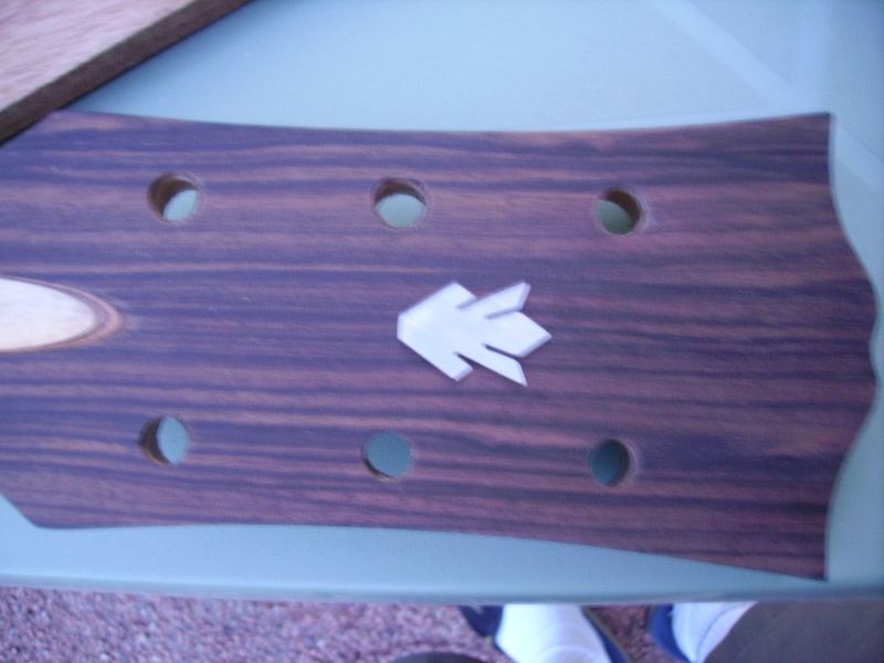

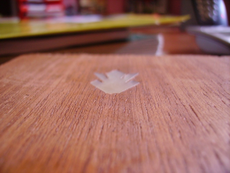

incrusté à la bonne profondeur
:linux:
:sif: c'est pas facile
je vais recevoir des fraises de compétition
Supertazz cela devrait aller mieux là les rayons à virer au scalpel c'est chaud avec une fraise 1 mm ça doit aller beaucoup mieux
et dans le palissandre avec un poil d'epoxy teinté on y verra que du feu :mrgreen:
:linux:
:app: C'est pas trop mal. Bravo !
Une fois rebouché les petites imperfections, ça va péter.
C'est net une fois les petits jours comblés ça va pêter, superbe travail !!
Tu prévois de garder quelques dixièmes de sécurité dans ta défonce (défonce un poil moins profonde que l'épaisseur de nacre) ou tu y vas à fleur ?
