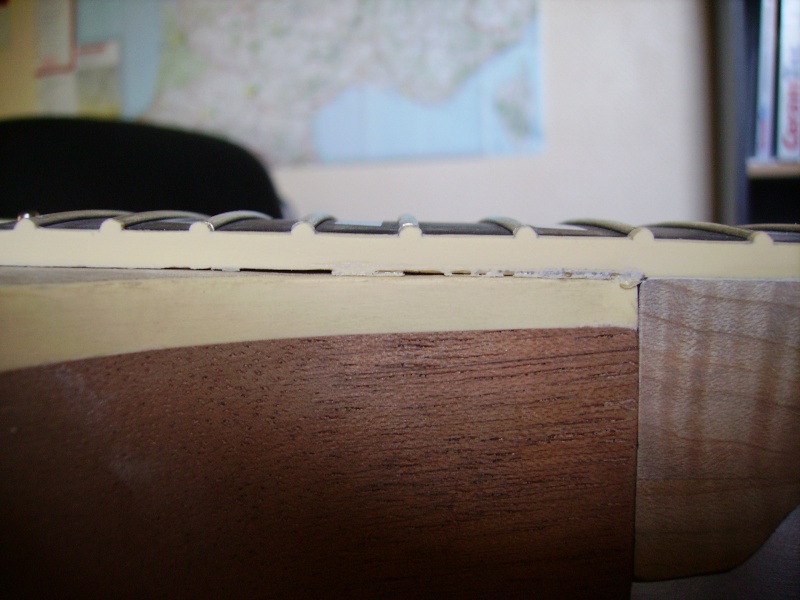

non je vais raccoucir la touche :wink: je decolle le binding du bout je coupe et je recolle
par contre je comprend pas pourquoi :?: vas falloir que je mesure soit la touche est trop longue soit je me suis planté quand j ai mesuré la défonce :?:

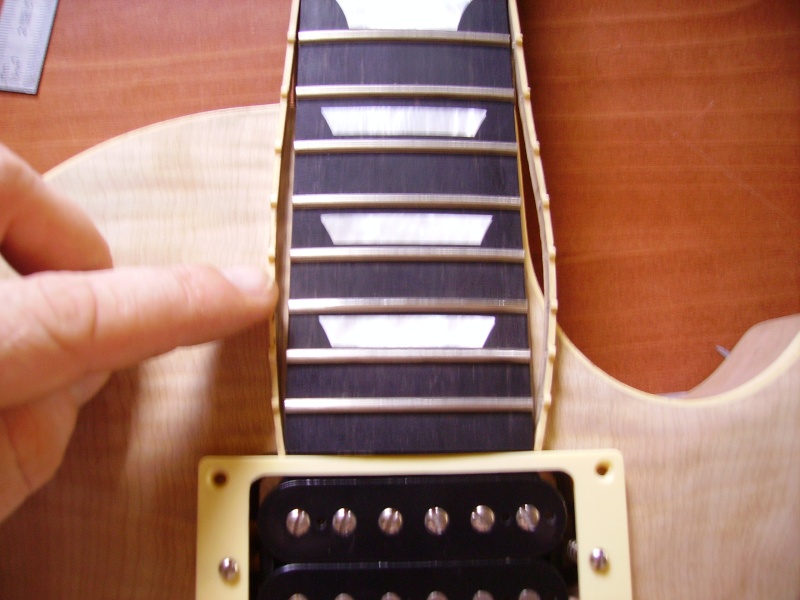

donc après mesure mon manche est 2 mm plus loin dans le corps par rapport au plan
du bout de touche à la jonction 86 mm au lieu de 84 mm donc le 2 mm sont là :?

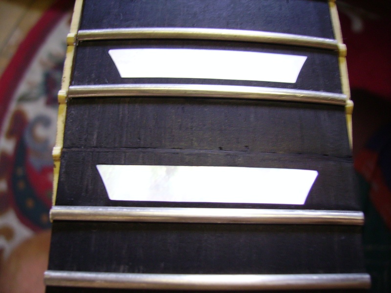

j en meure d'envie mais je réparerais demain donc tronçonage de la touche de 2 mm pour que le micro tienne
et changement de la frette 20 pour la replacer au bon endroit vu que je vais coupé la touche je vais decoller le filet jusqu à la case 20 pour refaire ma rainure et refretter :beer:
Re: lp à lulu on l 'appel boulette
peut etre tu peux raccourcir le filet de 2mm au droit d'un pied de frette et le recoller sans que cela soit visible...?

Pour le bout de touche pas de soucis, ça se raccourci bien.

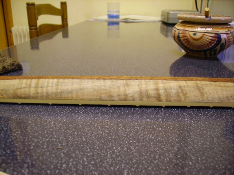

Pour ta touche qui ne plaque pas sur la table, as-tu vérifié que la pente de ta table soit bien plate ?
Pour la frette, tu rebouches avec du placage, tu reslotte et raccord binding à l'acetone...
Et après on ne verra plus rien :yes: (surtout avec des photos floues :mrgreen: )
Bon courage :beer:

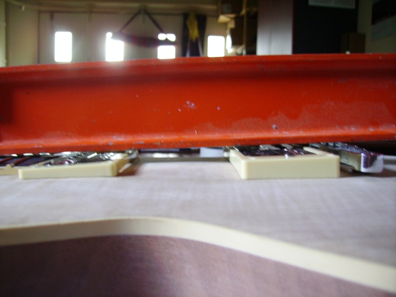

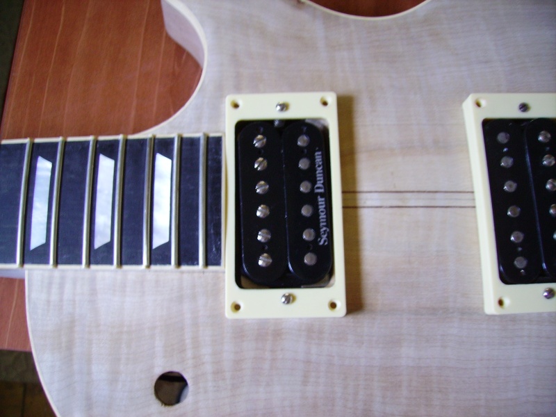

Moi, tout néophyte que je suis, y a un truc qui me tracasse, c'est la hauteur du micro par rapport à la hauteur de la touche, j'ai l'impression que le cache est plus haut que la touche, les cordes vont pas toucher le micro ?
Sinon, très très beau boulot, total respect !

remarque très judicieuse :?

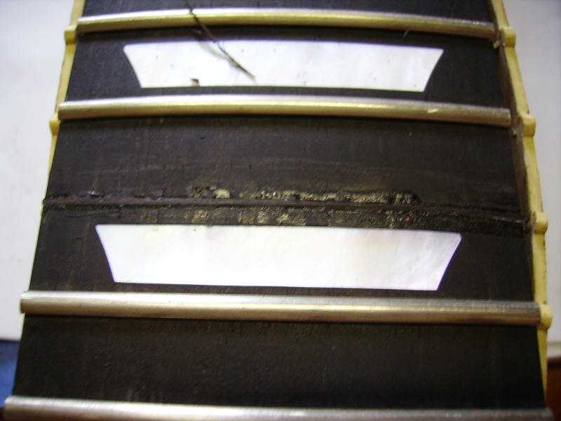

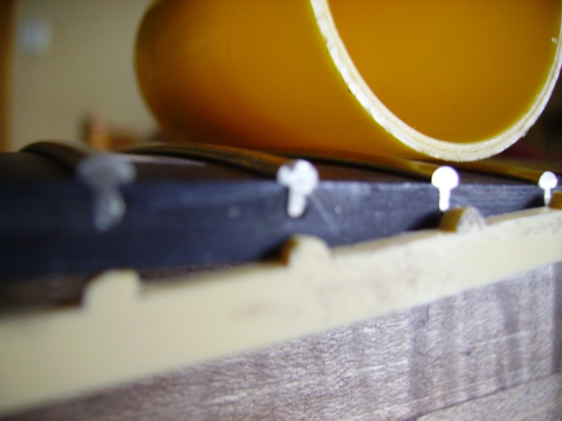

le filet décollé
la frette litigieuse on dirait quelle est enfoncé de travers
pour le micro c'est juste mais cela m'inquiéte pas trop
le cadre est à mettre à la forme de la table donc va descendre un peu (il est d'ailleur un peu épais )
mais c'est vrai que il y a pas beaucoup de place pour lui :wink:
et pour la pente de la table j ai été un peu fort sur le galbe :oops:
operation réparation fret 20 faite :linux:
1 on bouche avec un placage et tartine pour couvrir les eclats
on racle on ponce
3 on refait la rainure au bon endroit :roll:
:wink:

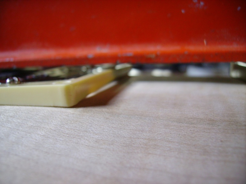

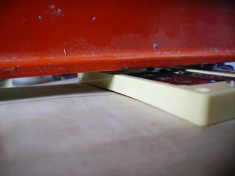

avis aux possesseurs de lp

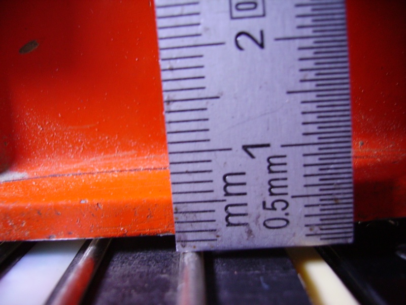

les micros sur les lp ressortent beaucoup des cadres?
j ai un petit soucis
le tom sur la table au plus bas j ai 1.5 mm en 22 case mais les cadres micros sont un peu haut
sachant qu il faut que je les ponce à la forme de la table
en clair mon angle par rapport au tom est ricrac :sif:
reste a couper la touche recoller le filet et j en serais au meme point qu hier
j avance c'est clur :roll:

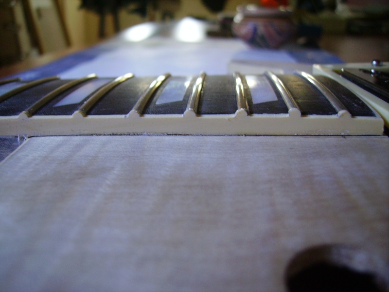

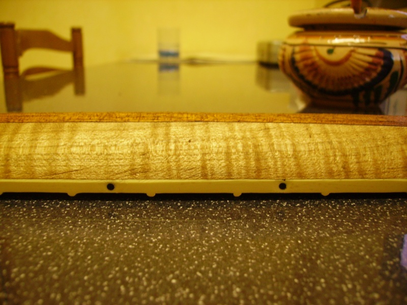

une petite vue d'ensemmble des rattrapages de boulettes
le binding que j ai amélioré à la confiote :wink:
sur les cotés je fignolerais une fois le manche collé mais c'est sur la bonne voie :linux:
vu sur la touche coupé et le micro en place (ma scie à decalé de 2 dixièmes :pac: ,m'enfin :sif: )
ce que j aimerais etre bon du premier coup :roll:

jolie rattrapage :app: :app:
pour la hauteur des micros tu a pas mal a manger sur les contours micros pour les passer au galbe du corps ,je pense que ça passera pile poil :wink:
et n'oublie pas de tenir compte du réglage du manche .
par contre si ton manche est trop creux ça va encore descendre la hauteur après réglage...
en tout cas c'est propre elle va être jolie ta LP :app: :app: :app:

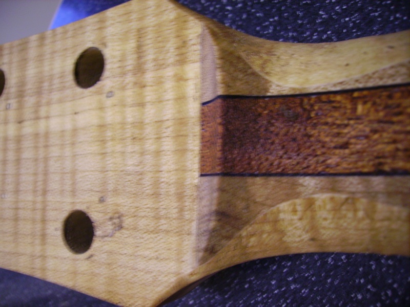

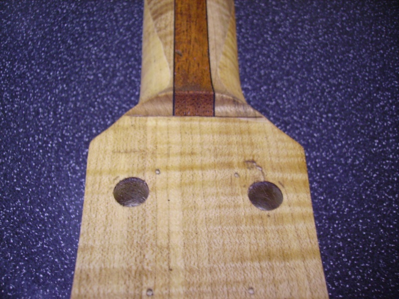

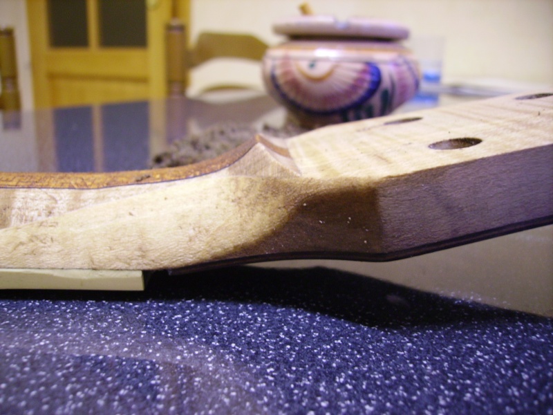

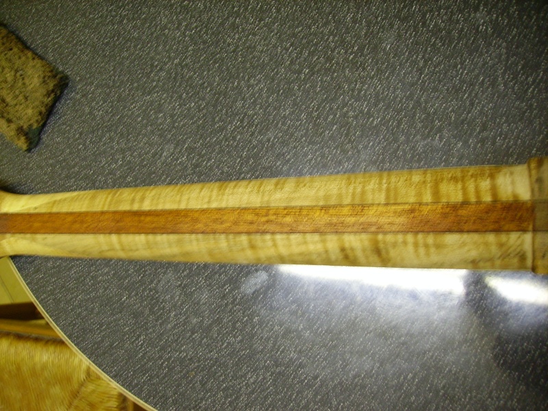

le galbe commencé ainsi que la volute
j y ai passé un temps de dingue sur la voute :shock: je savais pas comment m y prendre :?
et comme vous pouvez le voir je me suis planté au collage de mes bouts de bois y en un qui est moche :? on fera avec :roll: et il me reste le talon et la finition parsque c'est pas top
j ai essayé ma plane :shock: c'est gourmand en bois faut faire gaffe en moin de 2 ça bouffe un manche mais pour dégrossir c'est mieux que la rape :wink:
alf a écrit :la plane, c'est comme une wastringue sans semelle.
faut travailler uniquement dans le sens ou le fil te sort du bois, jamais a contre fil, comme au ciseau ou au canif...
mais c'est chaud quand meme.
pour degrossir, par contre ca envoie du bois si c'est affuté.
donc la mienne qui est convexe pas super affuté :shock: mais le sens on le trouve vite car dans le mauvais ça arrache :?

encore du jolie bois pour un jolie manche :app: :app: :app:
hehe... on devrait monter un club du plus beau boulettiste... :mrgreen:
sinon, vas tu plaquer l 'arrière de la tete ou laisser la volute se perdre sur l'arriere de celle ci comme sur les photos?
