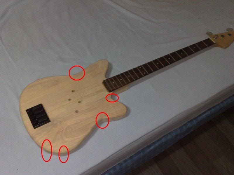

Re: Projet 2: Basse 4 cordes
les courbes à fignolées et le neck pocket sinon ça à l air bien  :app:
- FRED3588
- Messages : 128
- Enregistré le : dim. 30 août 2009 09:38
- Localisation : Vosges
Merci !!!
Oui voila ce qu'il reste à accomplir :mrgreen:
Le neck pocket je l'ai laissé comme ça pour le moment parce qu'après un premier montage, je me suis rendu compte que 1mm ou 2 plus profond ce serait encore mieux histoire de pas avoir a régler le chevalet au taquet en hauteur de cordes.
Pour les courbes, je suis plutôt content de la forme générale de la bête, mais je vais arrondir encore un peu les hanches
Voila ca devrait prendre 2-3 heures environ. De là un bon ponçage bien propre au 120/180/240/320 et je peux attaquer le vernis :D
Mine de rien je me rends compte d'une chose pour ce second projet, c'est que si tu élabores bien ton plan d'action et que tu as l'accastillage sous la main, le gros oeuvre peut aller très très vite. Pour preuve, mon blank de frêne était encore immaculé il y a 1 semaine... 3 après midi de luth intensive et voila ou j'en suis
