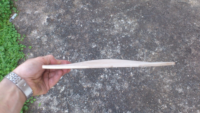

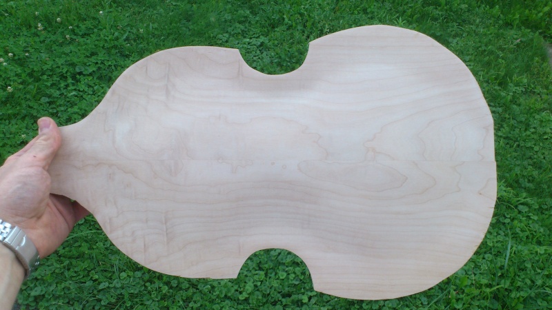

Gros déterrage ! (J'ai même du chercher une pelleteuse, au bout d'un moment j'en avais marre de creuse à la main :mrgreen: )
J'ai eu un petit élan de motivation pour continuer la Höfner. Je me suis armé de ma ponceuse et j'ai fini le galbe du dos en érable. Plus qu'a le coller sur le corps et attaquer la table
A mon avis ce qui m'a motivé c'est la vraie Höfner qui arrive chez moi dimanche, j'aurai envie de les comparer :siffle:
