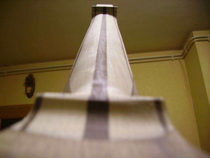

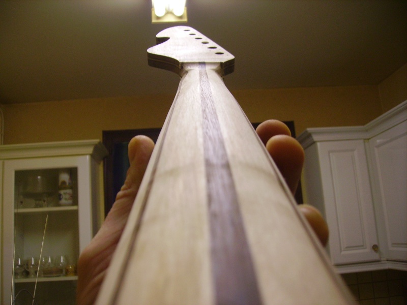

j ai à peu près 21.5 mm à la tete et 22 mm au talon mais le profil est tout tordu j'ai abandonné car ça commenceait à me gonfler il y a rien de droit :?
j ai des creux des bosses je suis meme pas sur d'avoir le 2 coté pareils et plus j'essai d"y remettre droit moin j y arrive :( le racloir me fait des creux :pac:
je reprendrais ça un autre jours là j en ai ras la casquette ,je m'étais moin fais suer avec les autres
(et j ai pourtant utilisé la meme technique ?les 2 poignets et on rejoind mais là ça veut pas

Moi j'ai fait à la rappe pour justement éviter ces aspérité et irrégularités du manche. Ensuite j'ai fait ça au papier abrasif de 80 et puis de plus en plus fin. Mais en donnant des coups de rape très amples dans le sens du manche.
Enfin bon c'est ptètres pas la bonne méthode au stade ou t'en es car ça va retirer pas mal de matière... :triste:

Je comprends pas pourquoi tu as commencé par là... Je trouve que c'est bien plus facile de faire d'abord volute et talon, et virer ensuite la zone "cylindrique".
Pour virer les bosses, si tu as un rabot de paume ça peut aider à virer le plus gros, en y allant en oblique pour approcher au plus près des deux extrémités.

comme dit krali, tu aurais pu commencer par les bouts, c'est plus simple.
et tu devrais les terminer avant de finir la partie mediane...
rabot de paume, surform, papier sur cale longue... que du long pour virer les bosses ;)

:triste: je crois bien que mon manche est mort :rip:
Modifié en dernier par ludobag le lun. 1 mars 2010 21:37, modifié 1 fois.
Re: jazz creuse noyer galbe
entre 21 et 22 mm du sommet de la touche au milieu du dos :?

à mon avis tu dois pouvoir rattraper encore un peu, à condition de bien prendre soin de ne pas creuser plus aux endroits déja plus minces...et pis c'est pas parce qu'un manche n'est pas nickel visuellement qu'il est pour autant injouable ou si désagréable que ça au toucher amha

mais il est pas mort, ce manche, qu'est ce que tu racontes...dans le pire des cas, ben oui, il y aura des trous et des bosses, et puis? le prochain sera parfait, voilà tout...

tu te le reprends au rabot de paume, cette saleté, pi si tu manques un poil d'épaisseur tu en remets sous la touche, c'est beau un filet

Je plussoie ça permet en travaillant sur la longueur d'avoir un rendu correcte, surtout si tu prends un abrasif assez rigide.Glooby a écrit :Je ne sais pas si c'est la bonne méthode, mais moi j'ai passé des bandes de papier de verre assez large à cheval par dessus (un peu comme un cireur de pompe) et j'ai fait des allers retours pour niveler tout ça, ça a bien marché
Moi j'ai pris une bande d'abrasif pour ponceuse à bande et hop tu fais comme si tu cirais ton manche.

Bon, tu m'envoies ce manche en colis, et je ferais comme d'habitude pour parvenir a un résultat correct avec mon maigre équipement, à savoir du papier de verre (du costaud hein? pas des grains qui se detachent au premier passage...) collé au double face sur un morceau de bois bien plat et de 8cm de longueur environ. Mais si jamais tu veux tenter ca avant... Ca m'éviterais de le faire moi meme...
