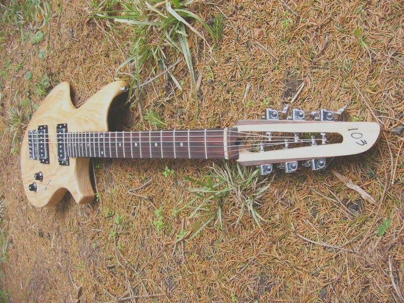

les 2 P90 sont sur une gratte qui sonne très fort en unplugged,le corps et le manche sont en frêne,
je ne suis pas un grand luthier(dommage)et on peut dire que cette gratte est un miracle
c'est peut-être ça qui fait sonner les p90 Image

jo1703 a écrit :les 2 P90 sont sur une gratte qui sonne très fort en unplugged,le corps et le manche sont en frêne,
:app: elle est superbe cette guitare :app:
j adore la tete évidé :linux:
concernant les micros il y a du bon et du mauvais chez n'importe qui et à tout les prix :wink:
tu prends un sh 6 pour faire du jazz tu tapes largement à coté du caractère du micro :mrgreen:
et pour généraliser tant que tu as pas essayé sur ta guitare pour comparer en direct pour savoir c'est pas forcement le plus cher qui va te plaire
après des exemples types paf il y en :roll: 12000 sur le marché mais c'est pareil il faut ce qu il faut derrière niveau ampli (certain ampli ne sont pas en harmonie avec certains micros) et le guitariste (un bon fait sonner une bouse :viking: )
il est clair que gfs c'est pas cher (j en ai jamais essayer :oops: ) mais tu peux en acheter 5 pour les prix de 1 des autres par exemples :prr:
(pour ma part je prend du fender us de 35 à 45 euros rapport qualité prix exellent :wink: ,mais je n ai pas essayer du lollars fralin curtis novack ect.... à presque 120 € pièce :shock: )

merci pour le gratte,mais cette tête est pas top pour changer les cordes
uhuhuhu
et le singlecut comme les basses un peu déroutant pour le pouce de la main gauche hum....
