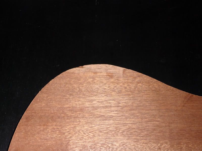

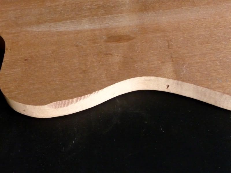

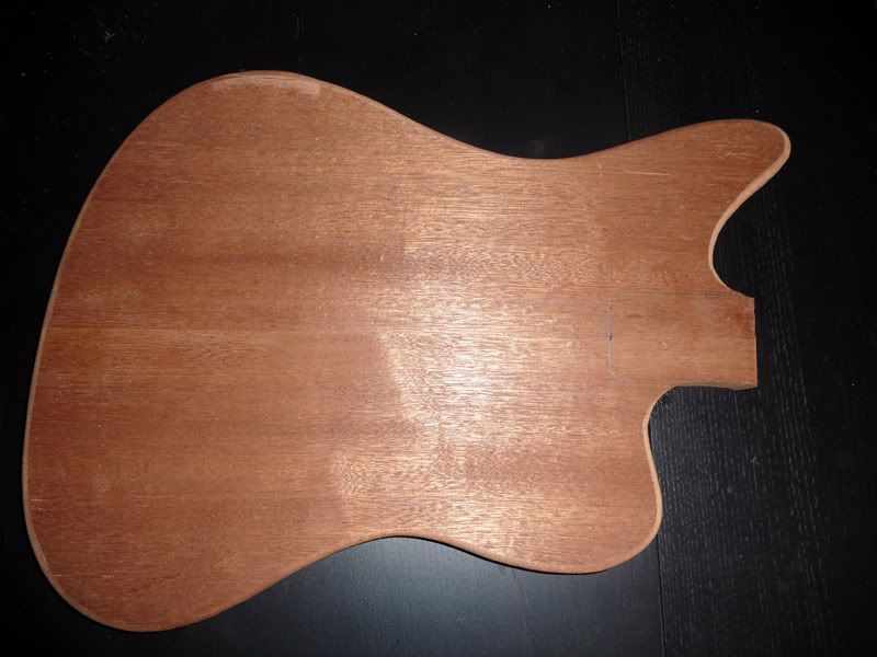

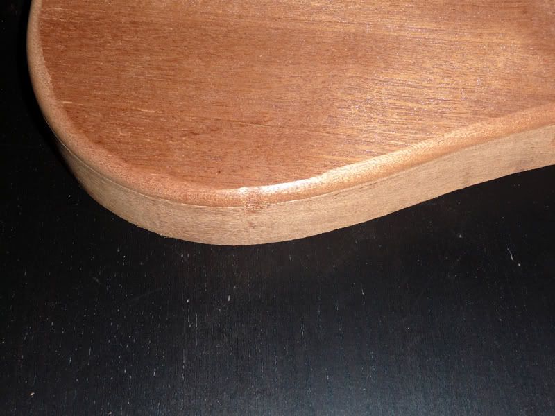

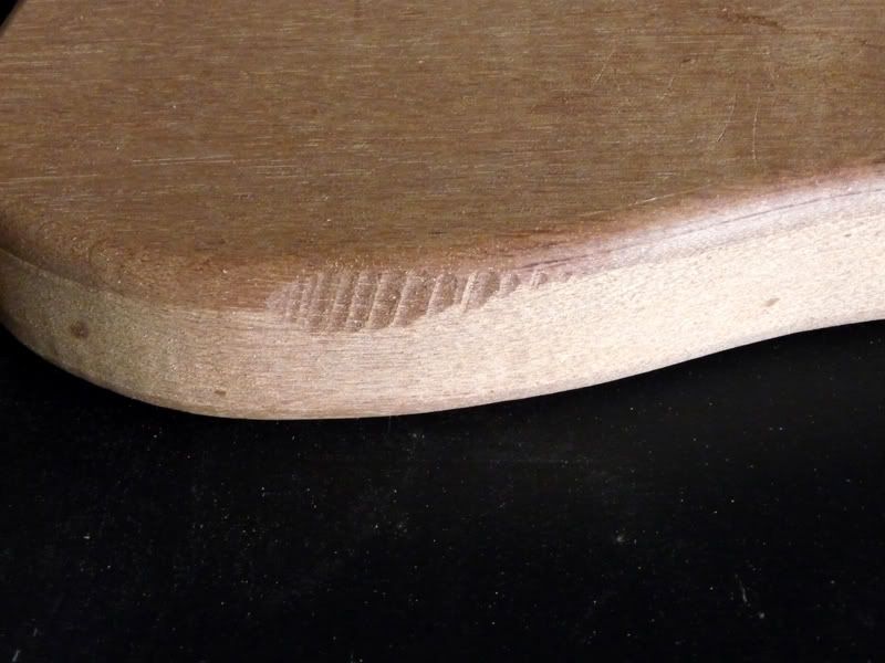

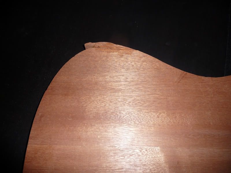

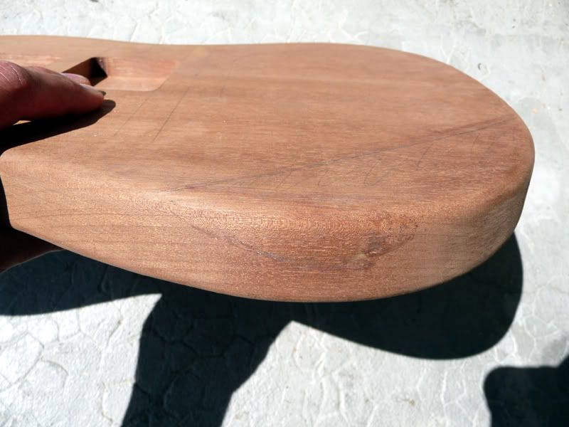

Aujourd'hui j'attaque tranquillement, les fraises ont faim...
Au programme : Flipotationnage du mega-éclat et la encore, le morceau a bougé au serrage, laissant apparaitre un jour... :pac:
Un peu de matière en moins, il y a toujours des trous mais c'est moins pire :? :
Pas mal d'éclats sont à rattraper, je le ferai après le quart de rond, qui devrait déjà en corriger, au moins en partie, quelques uns : :

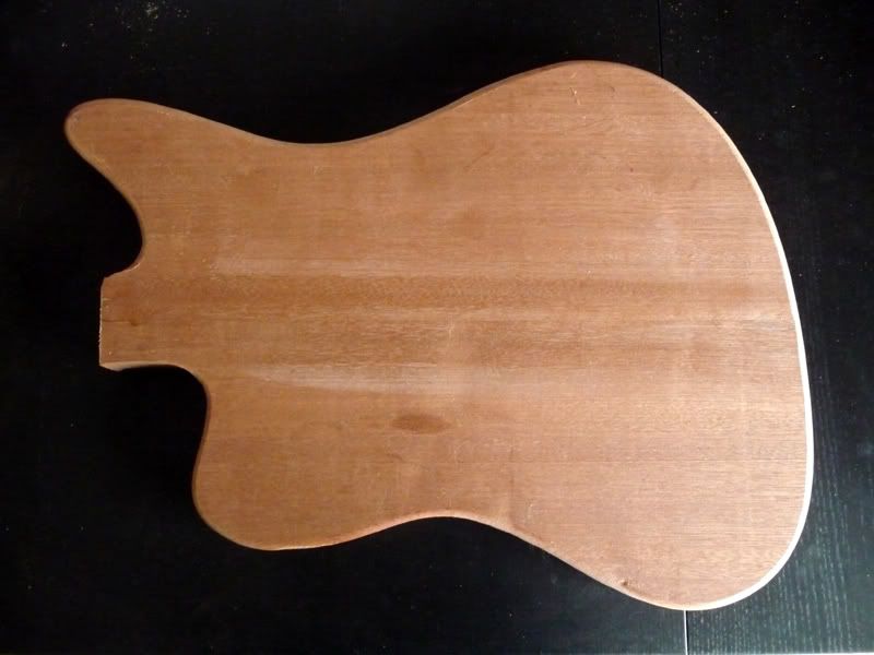

Le corps avant passage de la fraise quart de rond sur le contour :
Et après fraisage, recto :
Verso :
Et l'état des défauts, encore pas mal de boulot :
Heureusement, il y a pas mal de poussière de bois dans le sac de récup de la ponceuse a bandes :siffle:

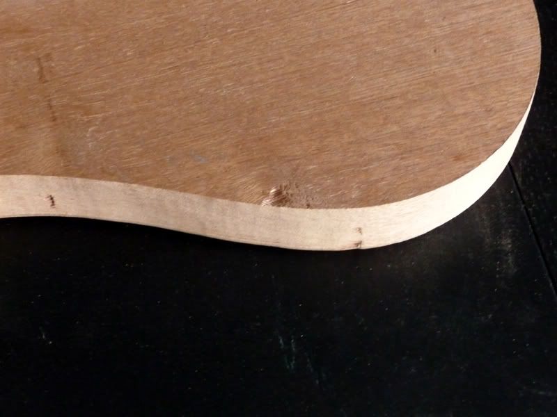

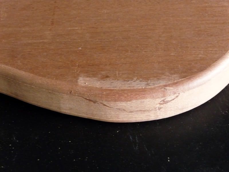

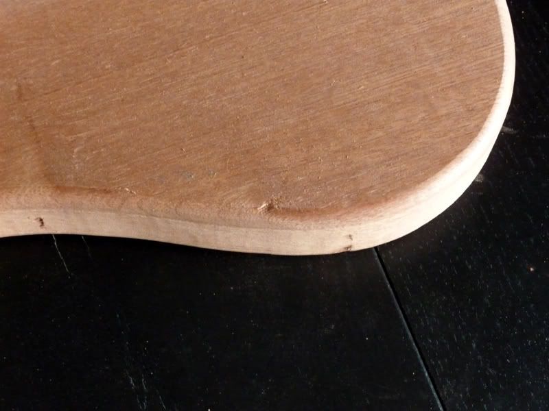

Verso :

Oui Môssieur Charly, pas la tête monsieur Charly... :sm:hyperion a écrit :Faut y aller molo avec la défonceuse, tu fait des passes de 25mm ou quoi??
Maintenant je saurais ! Heureusement que j'ai prévu une finition opaque et que ce n'est pas un projet plus "noble..."
Pour mes précédents instruments j'ai détouré a la scie sauteuse, puis râpe + lime et enfin ponçage. Je n'avais utilisé la défonceuse que pour les défonces truss, micros et électro...

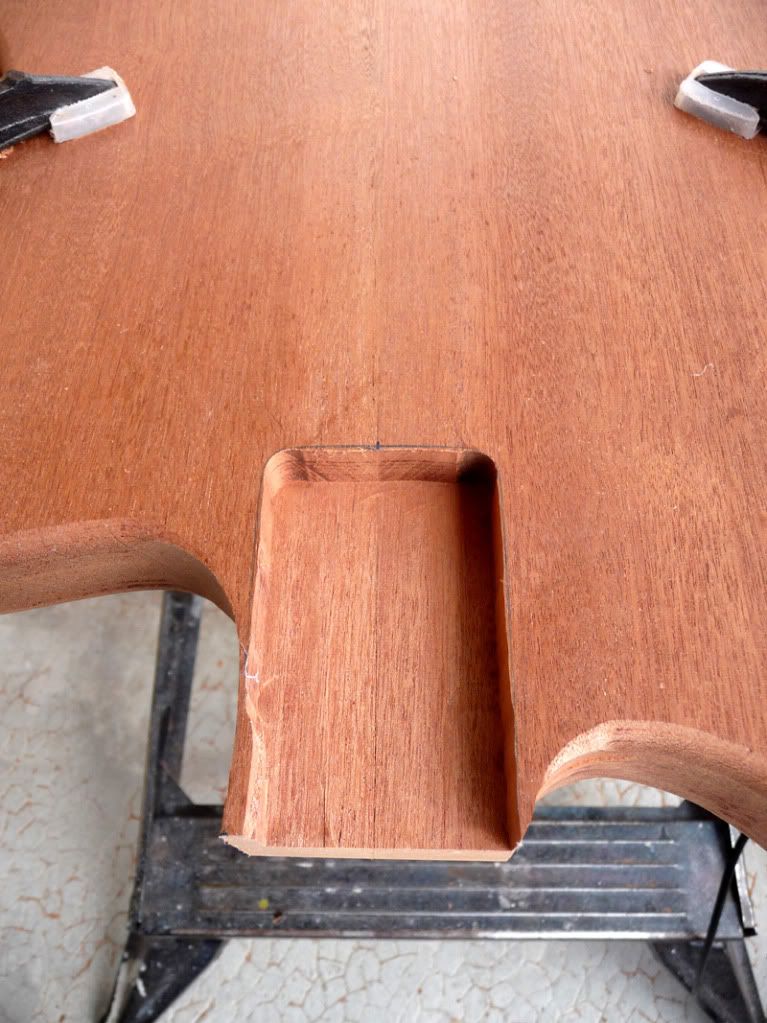

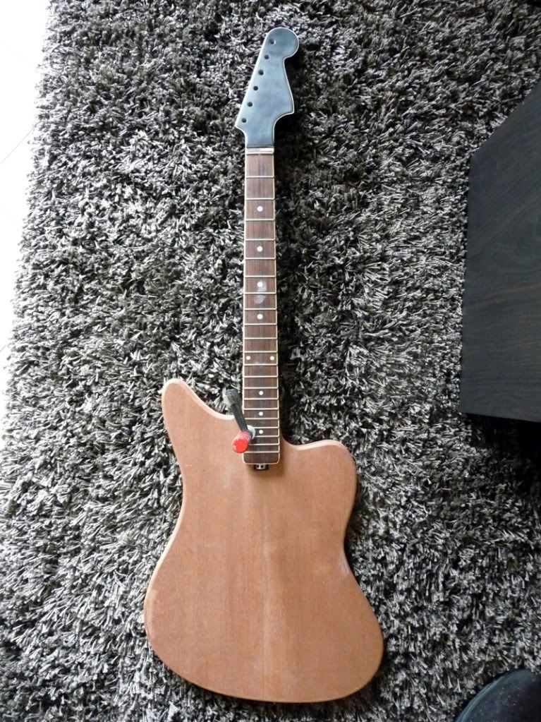

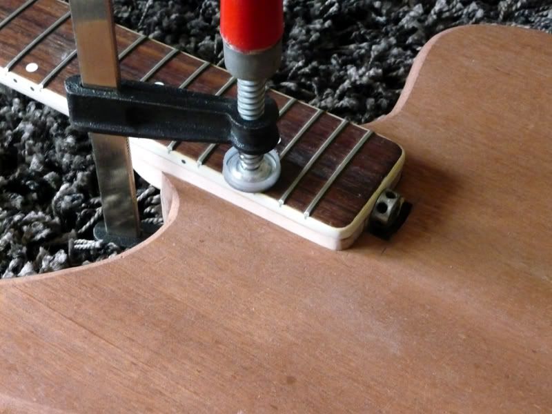

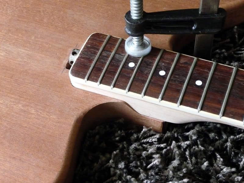

Autre avancée significative, j'ai réalisé la défonce du logement de talon de manche. Dégrossie :
Pour l'instant ca jointe bien, le talon rentre en frottant mais sans forcer :
Je vais cependant enlever encore un minimum de matière pour éviter que des morceaux ne sautent avec l'épaisseur de peinture+verni,, notamment la petite lèvre au niveau de l'échancrure du bas.
Un aperçu, ca "Re"commence a ressembler à une guitare :

Moi je détoure à la scie à ruban en laissant 2 ou 3 mm à finir à la fraise à copier, et là encore il peut y avoir des surprises. Tu peux aussi faire le copiage en deux fois dans l'épaisseur, ça évite de prendre le contrefil sur toute sa surface.

:app: ça ressemble à une guitare (c'est pas une télé ,une lp ,une strat,une prs ou une explo :mrgreen: )
ta pièce du haut va virer quand tu vas faire chanfrein du bras

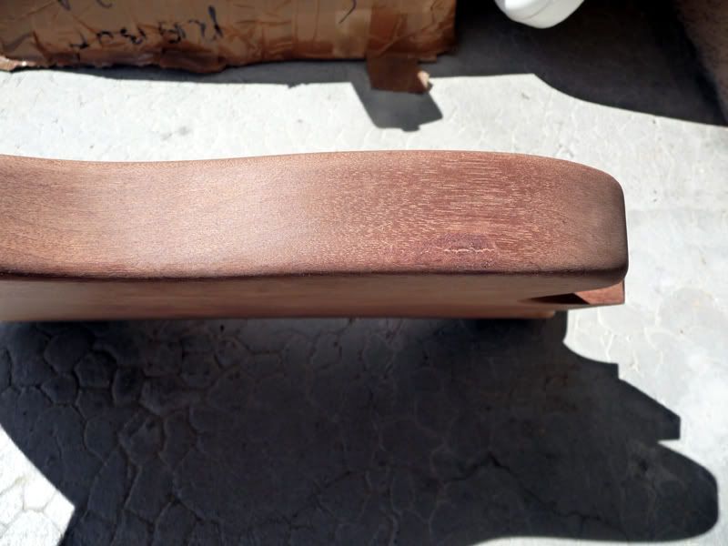

On s'y remet avec ces quelques jours de congés au soleil :linux:

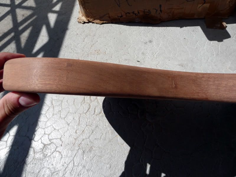

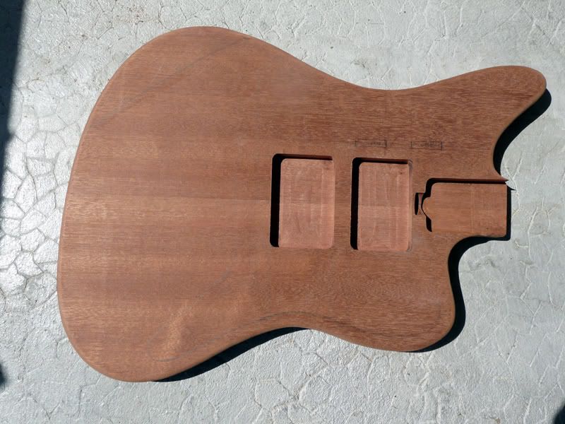

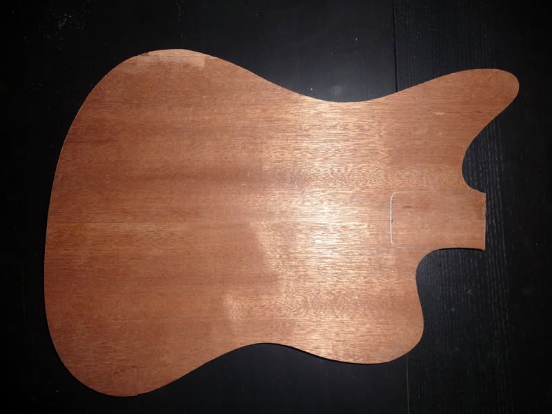

Tout d'abord, rattrapage des bourdes :
Vue du dessus, c'est moins moche :
Les plus petites :

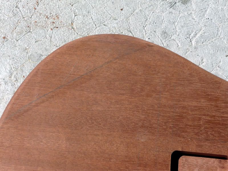

Et là... Les défonces micros ! Une défonce pour deux micros simples, étant couplés d'origine. C'est nénorme hein?
Post Suivant
Les plus petites :
Post Suivant

:app: beau rattrapage boulette boy :prr:
de toutes façons après peinture on verra plus rien
c'est presque aussi beau qu'une jazzmaster
Re: "Eko" Jagpotards : wiring pool
Oui, c'est beaucoup mieux comme ça. C'est bien rattrapé. :app: :app:

Mouais, on verra une fois montée, les 4 micros donnent un look bien particulier... Le but n'étant pas de copier une JM non plus, même si je m'en inspire fortement !ludobag a écrit :c'est presque aussi beau qu'une jazzmaster![]()
