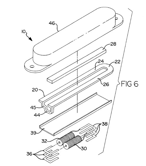

les pros en pensent que ce n'est pas possible :mrgreen:
si tu regardes le premier brevet que j'ai poste, il est clairement dit que la piece 20 est le primaire du transfo, et les pieces 30 et 32 sont les secondaires (cf fig 6)
du coup, ta proposition revient a dissocier primaire et secondaire, et ca ne le fait pas du tout. Si tu allonges le primaire, tu vas changer son impedance, et ca va etre la porte ouverte aux parasites

super_taz a écrit :Si tu allonges le primaire, tu vas changer son impedance, et ca va etre la porte ouverte aux parasites
Le problème est bien l'impédance du primaire, pas forcement les parasites.
Il faudrait que je calcule l'impédance d'un bout d'alu comme ça, mais ça doit pas être lourd.
Un fil de liaison typique a une résistance de 0.1 Ohms/mètres, rien qu'avec 20cm de câble (10cm aller-retour) en sortie du micro ça fait donc une impédance du primaire d'au moins 20 mOhms. Si on considère un rapport d'enroulement de 10000 pour avoir un niveau de sortie suffisant, ça fait une impédance de sortie de 0.02*10000²=2MegOhm. Ça fait un peu beaucoup pour un micro et du coup on perd tous les avantages du système.

Disons que avec ce système, ça le fait pas.
Maintenant faire un système avec un micro très fin à nombre de spires réduit couplé à un transfo pour remonter le niveau derrière, c'est faisable (c'est le truc de Gibson dont parlait le Doc plus haut).
Avec du AWG32 tu peux faire 1000 spires sur 4mmx10mm, un transfo 1:10 derrière et zou.
