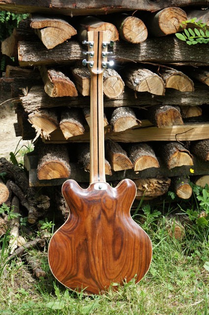

Voilà finie , tout marche après quelques problèmes de contacts au niveau de l'accu et quelques réglages d'angle de renversement de manche
le corps est en palissandre de Santos
le manche sandwich sapelli, platane, ébène
les micros : manche p90 chevalet p180 de chez GFS
mécaniques de chez guitar fetisch
Image Image
la table de près
autre vue les boutons des potards sont des Dusenberg ainsi que celui de switch que j'ai du adapter il est prévu pour un switch façon fender.
en bas à droite sur l'éclisse le logement de l'accu.

par contre, petite question : c'est moi, ou les 2 micros ne sont pas tout à fait parallèles ???
pas facile tout ça...

J'ai l'impression qu'il y a quand même une dissymétrie du corps non?
t'a raison il y a un petit millimètre je vais corriger celui du bas a bougé au vissage.
J'ai l'impression qu'il y a quand même une dissymétrie du corps non??
non c'est encore mon appareil photo si tu regardes les pdeux photos cote à cote c'est toujours à gauche que ça parait plus grand.
