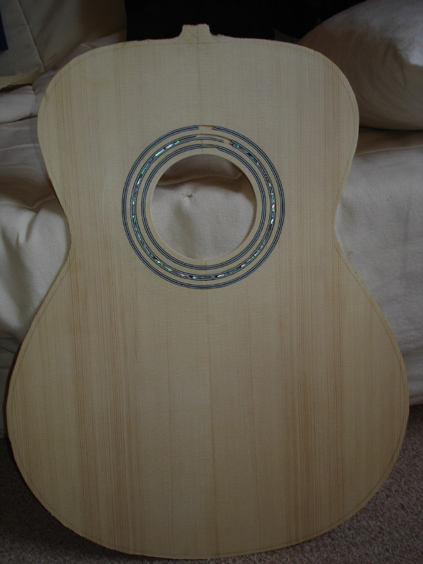

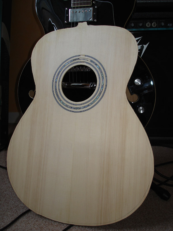

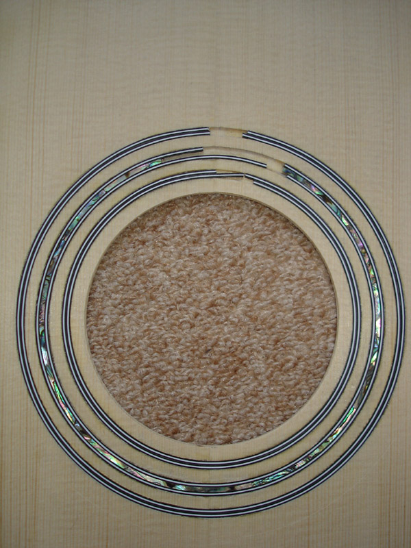

Voilà la rosace prête à poncer :
D'ailleurs, j'y vais à la cale à poncer classique ? Parce que mes défonces auraient peut-être dues être un peu plus profonde, car pour le coup, les filets + abalone dépassent quand même pas mal, et si je ne fais que poncer je pense que je vais en avoir pour 2 plombes...au racloir peut-être pour araser les filets par rapport à la table ? Mais le racloir sur l'abalone, je suis pas sur... :?

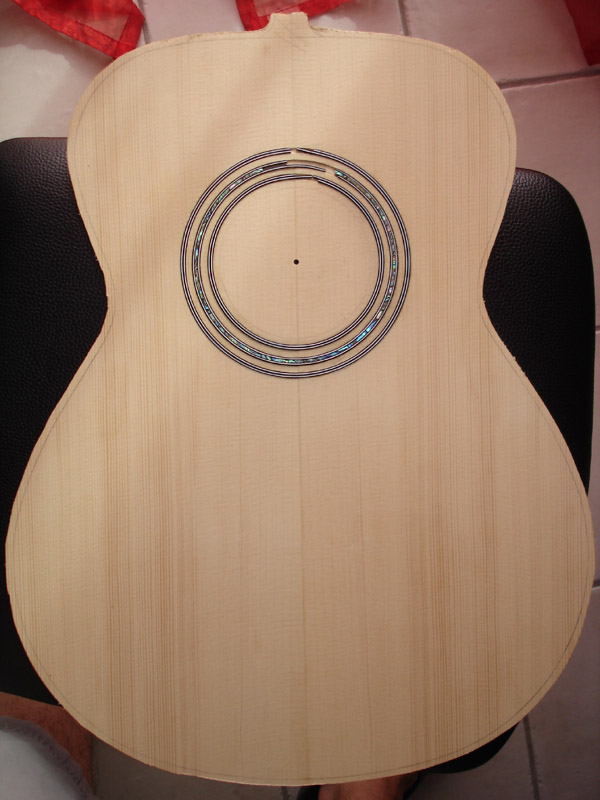

Et une petite photo de la table avec sa rosace :D
Ouais, je sais le haut de la rosace est fait un peu comme un porc ,mais bon, ça se verra pas :mrgreen:
Et voilà les news.
Prochaine étape donc, poncage de la rosace, et puis, taillage des barrages dans l'épicéa qui est déjà plus ou moins fendu, pose des barrages et pose du filet d'érable ondé sur le dos en palissandre et puis, ce sera déjà pas mal.
A+ :beer:
Vincent
PS : J'ai compressé les photos pour qu'elles ne fassent plus qu'entre 100 et 150Ko, ça va mieux l'affichage ? :roll:
Messages : 2766
Re: 1er projet : une OM acoustique
Le racloir sur l'abalone ou la nacre , ça marche pas , c'est ponçage obligatoire , le haut de la rosace , j'espère que le filet du milieu ne se verra pas à coté de la touche , mais beau boulot :app:

très jolie :app:
:app: beau :wink:
Belle rosace , bien plus réussie que la mienne sur le même thème :app:

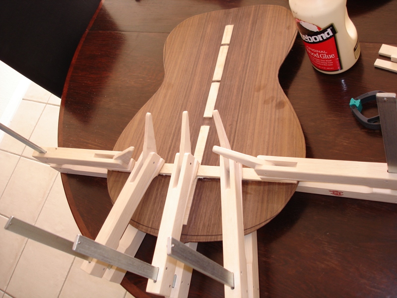

Maintenant, je vais m'attaquer à mettre les barrages de table au radius de la table et aux bonnes dimensions...
Je vais y aller au gabarit et au rabot (enfin surform puisque j'ai que ça...), donc je pense que j'en ai pour un moment. Sachant qu'il faudrait que je découpe ma forme de dos dans la palissandre pour récupérer une chute et faire mon renfort de chevalet. Je pense d'ailleurs que c'est le premier collage à faire...
Enfin voilà du boulot en perspective :mrgreen: Mais c'est que du bon !! :linux:

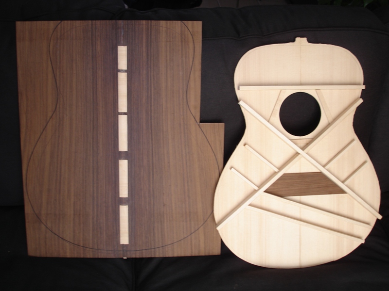

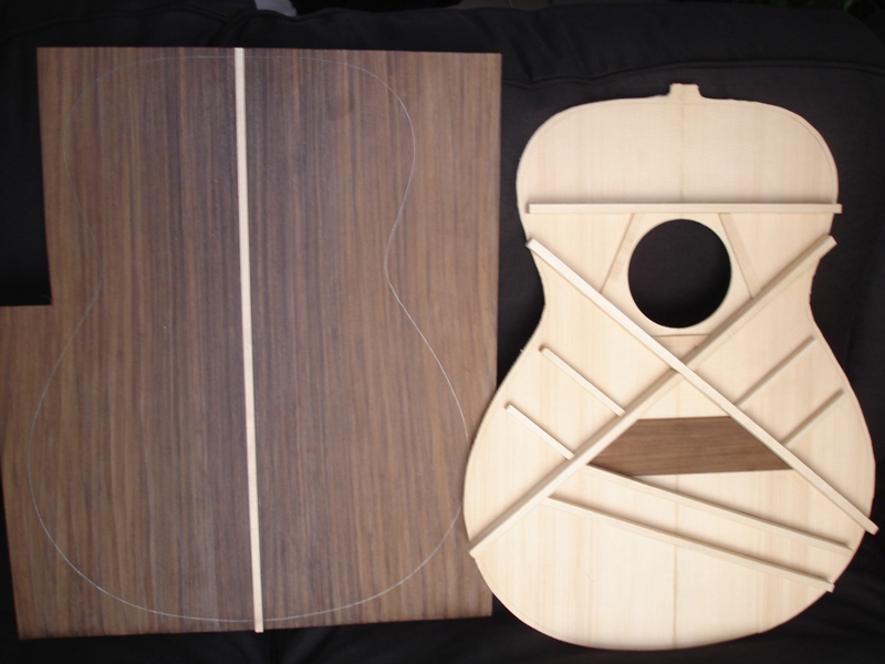

Salut tout le monde !!
Bon, alors, j'ai profité de ma soirée pour avancer un peu.

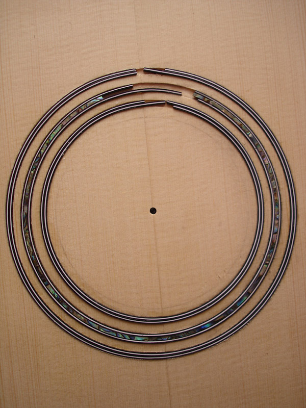

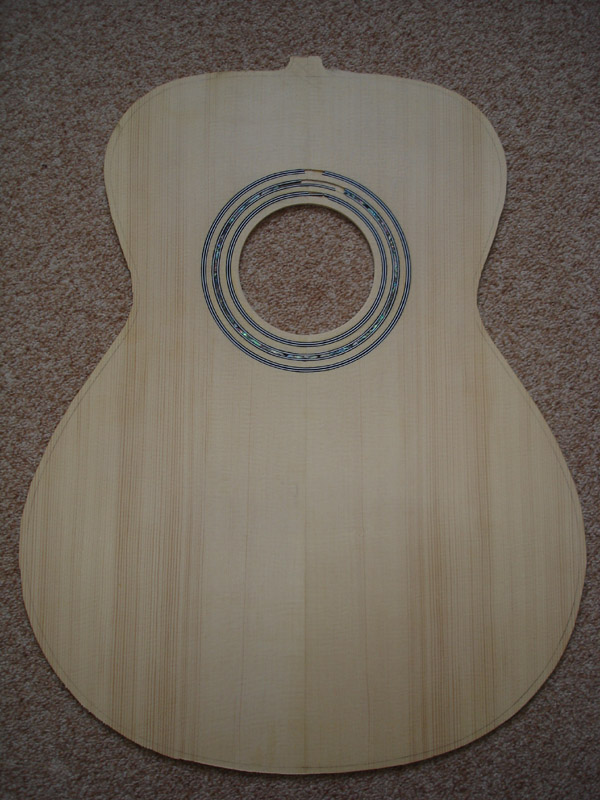

Donc, au programme, ponçage de la rosace et découpe du rond là au milieu de la table :mrgreen:
Place aux photos :

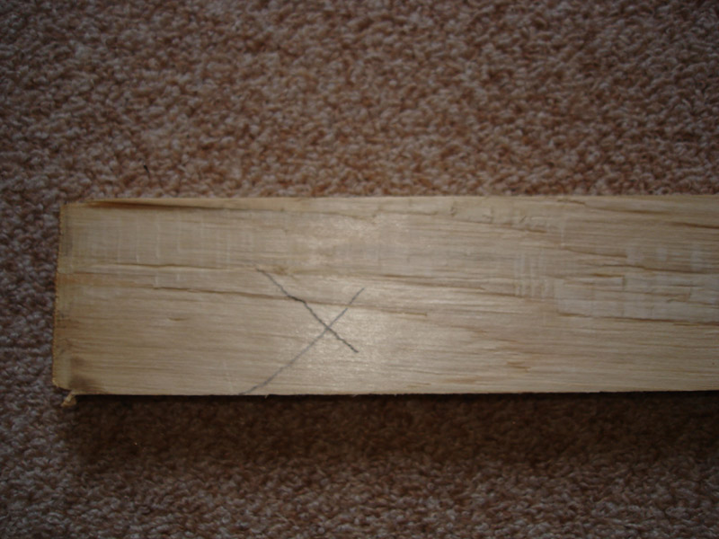

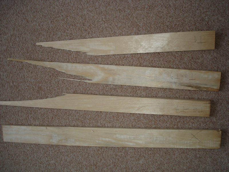

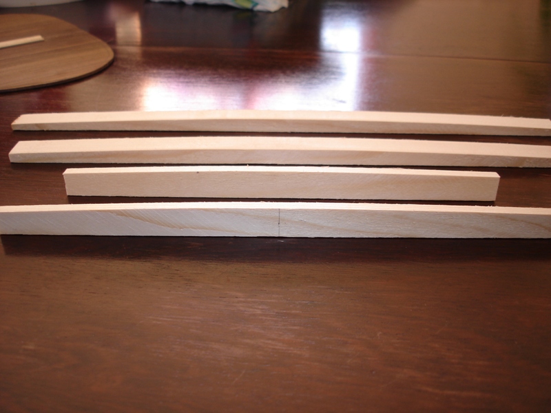

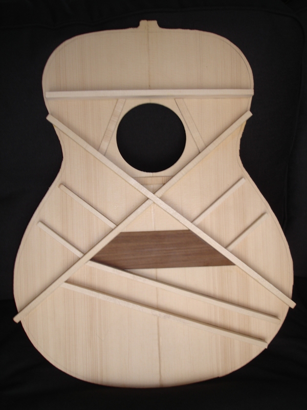

Pour cela, j'ai commandé un bloc d'épicéa chez madinter (vous savez les gros morceaux vendus au kg en forme de triangle), et je l'ai fendu pour 'prédécouper' très grossièrement les barrages sans couper le fil.
Ma question est : A partir des photos ci-dessous, comment bien découper mes barrages ?? Est-ce-que je dois refendre ou est-ce-que je peux les scier directement à la bonne taille à la scie japonaise ? Je sais pas trop comment m'y prendre.
Voilà quelques photos des découpes du bois de barrage :
Les barrages X d'un peu plus près :
Voilou, si vous pouvez m'aider un peu là-dessus, je suis preneur :wink:
Ensuite, il faut que je surface mon dos afin de pouvoir récupérer mon renfort de chevalet (entre autre :lol: )

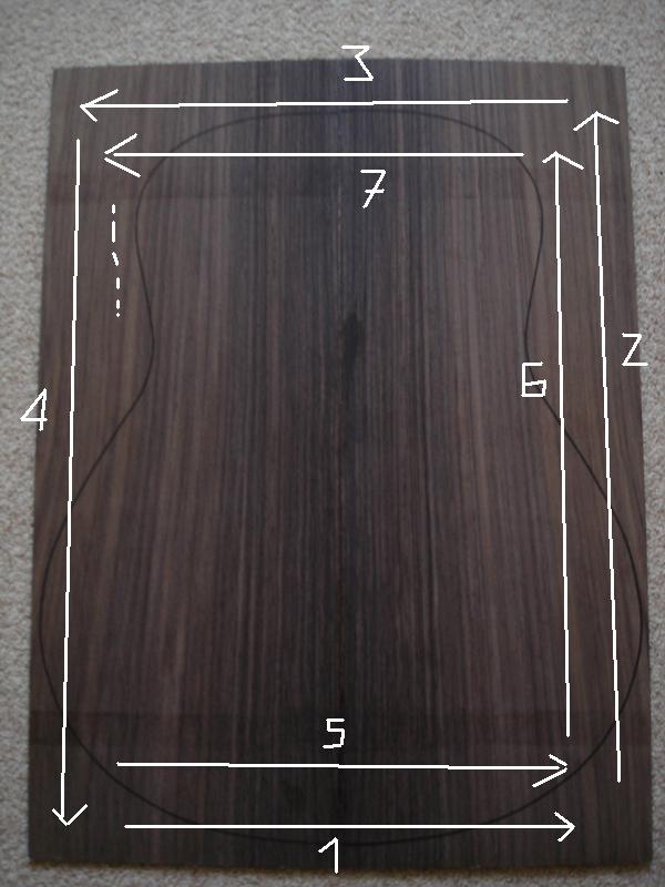

D'ailleurs, tant que j'y pense... :siffle: Pour surfacer mon dos, je passe la défonceuse suivant cet ordre là ? J'ai du mal à trouver la bonne info là-dessus...
Merci encore à tout le monde et bonne soirée.
Vincent
joli rosace :app:
pour tes barrages je sais pas mais la jap me parait bien
et pour le fond prévois de la marge pour racler et poncer :wink:
j'aime pas travailler en bous de bout, moi je ferais juste 2 4 6 8....
et si il y a un sens ou ca va mieux, pourquoi pas jute 2 6 10... ou 4 8 12
pour les barrages, maintenent que tu es de fil, je ferais rabot. apres un coup de scie au besoin.
en gardant un max de longueur le plus longtemps possible, la recoupe a longueur tu la feras a la fin ;)

ludobag a écrit :et pour le fond prévois de la marge pour racler et poncer :wink:
Ouep, je vais prévoir :wink:
Je vais essayer de faire ça avec table en U et fraise à cuvette (à la place de la fraise à surfacer classique) car sur le site d'HM diffusion (d'où vient la fraise), ils disent que ça laisse moins de trace...on verra bien ce que ça donne :mrgreen:
alf a écrit :j'aime pas travailler en bous de bout, moi je ferais juste 2 4 6 8....
Je vais me le tenter en 2 4 6 8 :wink:
alf a écrit :pour les barrages, maintenent que tu es de fil, je ferais rabot. apres un coup de scie au besoin.
OK, merci du tuyau. Je vais les couper par le milieu à la jap' puis, je vais raboter. Allez, let's go ! :linux:

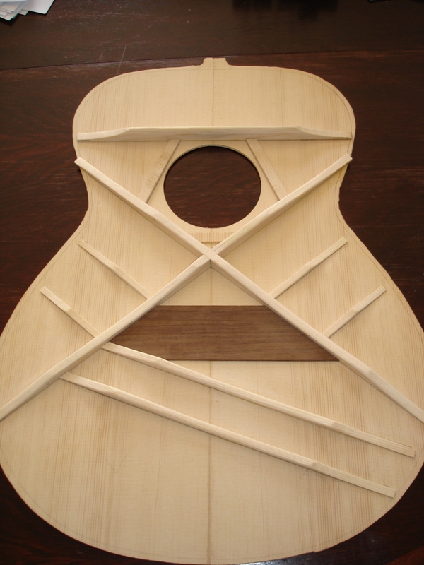

Maintenant que je me suis fait la main sur deux ukulélés, je reprends le vrai gros projet avec cette OM. :sif:
Donc, toutes les mises à épaisseur ont été faites avec la table en U + défonceuse comme d'hab.
Les barrages de table sont collés et sculptés, et le dos avance lui aussi avec son joint de renfort, et son joint à l'arrière.
Mais place aux images plutôt...

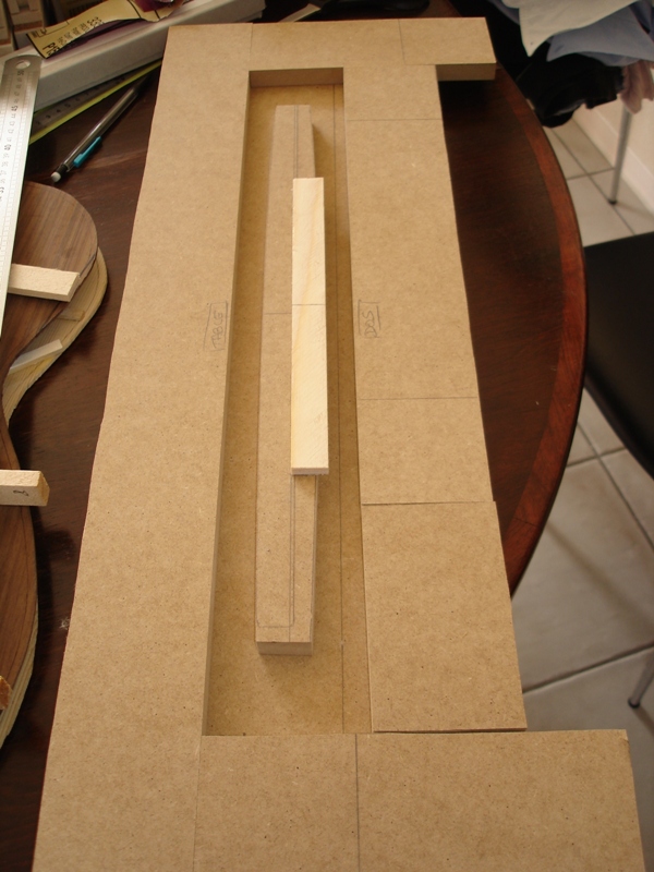

La suite des opérations va être de mettre au radius les barrages du dos avec un système maison.
J'ai sorti deux courbes au format PDF, une en 15 pieds, l'autre à 25, puis j'ai réalisé mon gabarit (si jamais vous voulez ces fichiers qui sont au format A3, ils sont disponibles pour tout le monde biensur :wink: )
Ensuite, je colle mon renfort dessus avec du double-face sur toute la longueur pour pas le prendre dans la tronche, et j'usine avec une fraise à affleurer. Ça marche plutôt bien, et c'est rapide et uniforme pour le coup...

Bien vu le montage pour le radius des barres :linux:
Chouette bois, beau taf, anything else ? Bravo !!!

La petite avancée du weekend, mise en forme de barrages de dos (en moins d'une heure pour les 4 environ), et collage du gros barrage de 19.
Par contre, sur la côte du plan de tomate, il est à 10mm de haut et là, en usinant me suis un peu chié et il n'est qu'à 8.5-9...ça devrait tenir quand même je pense...
