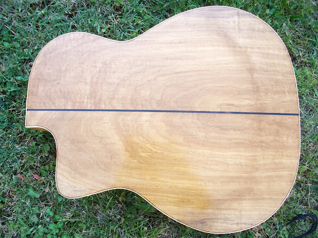

Filets terminés , ouf

l'angle de ton tasseau est inversé par rapport a la forme de la touche :warning: ça a du bougé lors du collage :?:

Ouais, il revient vachement ton pan coupé! :shock:

Tout à fait exact , rien ne t'échappes , cet homme est diabolique :D , non sans déc , je l'avais remarqué en démoulant , mais je sais pas d’où ça vient :?:

Ptitmarseillais a écrit :Le citronnier est un bois magnifique, mais tout ce que j'ai pu en lire m'a clairement refroidit sur son utilisation ... :|
tu vas peut-être me faire changer d'avis ... :linux:
Le voila avec juste un peu de vernis , c'est loin d'être terminé , mais , c'est vrai que c'est beau , enfin moi j'adore , et donc , globalement , à ranger dans les bois pas trop faciles quand même , il faut oublier le rabot , même pour le profil d'éclisses , sur 2.1 mm d'épaisseur , ça merde , ciseaux à bois , avec grande prudence , et ne pas hésiter à changer de sens dès que l'on sent qu'il risque de partir un éclat , en gros tous les 5 mm dans certaines zones , la seule méthode qu'il supporte bien c'est le ponçage , en bref si on a pas de calibreuse , c'est un bois à éviter , voir à fuir :mrgreen:

PS : Petite remarque, sur les photos on dirait bien que tu n'as pas fait l'angle du talon sur les éclisses ?

Un peu de temps de libre alors je redémarre , par une connerie , pour que ça soit plus drôle . :siffle:
Y ' avait un filet qu'était point beau , alors je l'ai re défoncé , et puis voila le travail
mais j'ai tout de suite fait la petite pièce , celle qui bouche les trous :mrgreen: J’espère que ça ne se verra pas trop .

'tain tu l'as pas ratée là! :?

kenzo a écrit :'tain tu l'as pas ratée là! :?
Ce qui m’énerve, c'est que je ne comprend absolument pas comment ça a pu se produire , le roulement de la fraise est normalement là pour limiter la profondeur de coupe :?: :?: :?:
