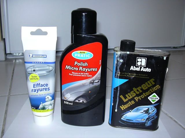

Tu as pris quoi pour le polissage?

J'ai utilisé des produits de lustrage que l'on trouve fréquemment en grande surface.
Le lustreur haute protection date un peu, le prix indiqué sur le dessus de la boîte est en Francs :mrgreen:
mais je pense qu'il est encore disponible dans la gamme Abel Auto.
Les produits ont été utilisés dans l'ordre de gauche à droite et dans tout les cas avec de l'ouate de lustrage.

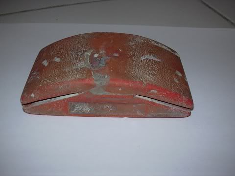

Pour le ponçage des parties plates avant polissage, j'ai utilisé une cale à poncer de type carrosserie.
Le reste des parties en angles et arrondis a été poncé à la main (sans cale) et toujours avec du savon
afin de limiter la profondeur des rayures de ponçage.

Y a pas de silicone dans les produits Abel?
Pour la cale j'ai la même mais j'ai un peu peur de sa flexibilité, j'utilise comme cale une plaque de corian (celle dans laquelle j'a idécoupé mon sillet), je sais pas si c'est mieux ou pas...

Je pense qu'il y a des silicones dans le lustreur haute protection, ce n'est pas gênant
dans la mesure ou il n'y a pas d'opération de peinture après son utilisation.
La cale en caoutchouc est un peu flexible mais en général ça ponce à plat surtout sur une petite
surface comme un corps de Strat. Ca dépend aussi du toucher de celui qui ponce, c'est un ensemble
de facteurs plutôt qu'un seul.

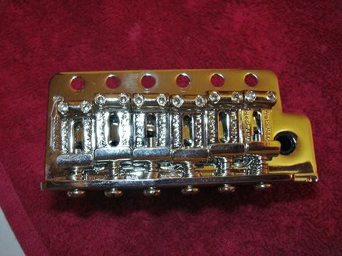

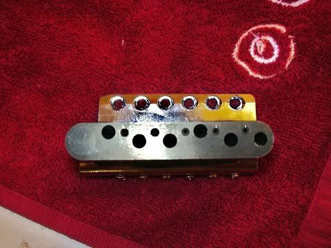

Après avoir laissé deux jours de repos au vernis, j'ai procédé à l'assemblage des pièces.
J'ai utilisé un chevalet Wilkinson, c'est une copie d'un tremolo vintage avec deux innovations qui le différencient de
son prédécesseur. Les logements pour les cordes dans le bloc d'inertie sont décalées (stagered) afin de les placer en position optimum et le levier de trémolo n'est pas fileté, il s'enfiche dans un logement garni de Teflon.
