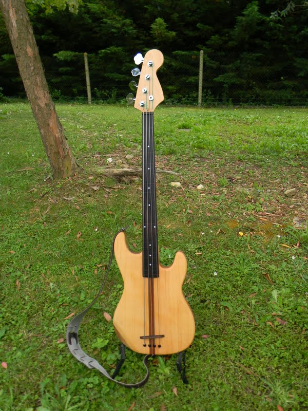

donc voilà mon projet du mois passé, j'avais une vielle basse (ma première) une jim-harley PB60 manche érable touche palissandre corps en aulne (je dirais) tout ce qu'il y a de plus basique avec un set de micro précision en diapason 34" Image
rien de bien folichon mais elle faisait du bruit quoi.
mon idée de départ :
une basse avec bois apparent, et pas de micro apparent, un piezzo sous le chevalet.
l’évolution de l'idée :
toujours la même basse je récupère le corps, je l’évide, je lui colle une table en massif d'1cm d’épaisseur, je défrette le manche, je vire le chevalet en métal et lui fabrique un chevalet en bois avec fixation des cordes en traversant le corps. un micro piezzo incrusté sous le chevalet, et pas de potard, rien juste une prise jack style strat a l'arrière sur la plaque electro. en gros une basse avec que du bois et 4 cordes. :beer:
le temps de travail :
c'est la fin de l'année, je suis en bac pro ébénisterie et en atelier on ce fait chier, du coup, j'ai trouvé de quoi m'occuper ! a tout casser j'ai du y passer 35/40heures. :o
le bois:
j'ai gardé le corps en aulne que j'ai complètement poncé, j'ai mis en table en hêtre (je récupère ce que je peut a l'atelier quoi ... mais c'est gratuit.) avec un multiplie central acajou/placage et j'ai collé un placage en acajou a l'arrière du coup pour cacher un 5eme trou disgracieux au niveau de fixation du manche (vue que j'ai retiré la grosse plaque métallique pour y coller des insert noirs)
Pour le chevalet je l'ai fait en multiplie de palissandre/placage acajou/palissandre/feuillet de laiton/palissandre/placage acajou/palissandre.
j'ai pas vraiment pensé a faire des photo en cours de fabrication, mais en même temps vue que j'ai fait tout dans la foulée au lycée j'ai pas vraiment eu le temps d'en faire, j’étais toujours en speed !
niveau son je suis plutôt content :D , j'ai plus qu'a apprendre a jouer sur les fretless ça change complètement le mode de jeu :siffle:

elle est meconnaissable, et très belle, bravo

J'ai pas bien compris ce que tu as fait à la touche.
Tu l'as défrettée ou changée ?
Si elle est défrettée, qu'as-tu inséré à la place ?
Bravo. Beau travail. :app: :app:

Bravo, superbe de sobriété!
Entre le chevalet palissandre, le piezo, la touche fretless et les cordes filées plat
traversantes, tu dois avoir un son à des années lumières de l'original.
Ilban
Messages : 96
Enregistré le : sam. 2 janv. 2010 00:25
Localisation : 17000 La Rochelle
Re: basse PB-60 jim-harley remastérisée !
Message par Ilban »
Pour la touche je l'ai defretée et j'ai inséré des morceau de placages en acajou dans les rainures que j'ai ensuite affleuré au ciseau avant un reponçage total de la touche jusque au 600
Et pour le son, c'est sur que c'est totalement différent ! et c'est ça qui me plait, ( et tu a oublié le corps évidé qui je pence apporte pas mal de vibration supplémentaire au piezzo) je m'en sort avec un son idéal pour des bon solo de jazz :baleze:

Bien joué chef, j adore le dos !

J'adore ! Voilà un projet simple, original et très formateur ! C'est très plaisant à regarder et je crois que ca doit sonner d'enfer.
Voilà une basse pour pédro... quoi qu'il n'y a aucun potard... Tu règles le son directement à partir de l'ampli au final ?

Dans ton chevalet, tu as insérer une feuille de laiton.
Pas de problème de collage bois/laiton ? Parce qu'en plus, c'est super joli !

simtim => aucun potards, mais j'envisage d'en mettre éventuellement un "plat" à roulette incrusté en retrait entre le corps et la plaque electro, pour que quand le corps frotte sur mon pantalon, ça ne bouge pas mais qu'avec la pulpe du doigt j'arrive a chopper la roulette. sans doute un volume, vue que le son est déjà a mon avis sur la bonne tonalité, et que juste en déplaçant mon jeu le long des cordes ça change pas mal. :)
