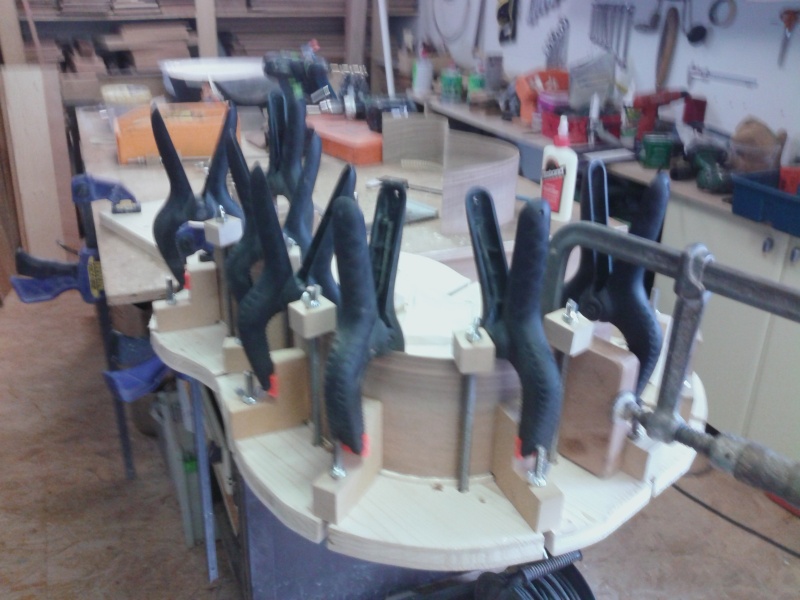

Aller, je mets en ligne les photos qui suivent la fabrication de ma première guitare
A cause de problème de sante, j'ai été contraint d'écourter l'étude de cette guitare
j'ai donc choisit de la fabriquer sur la base du plan de la Gibson 1940 L00 mis a disposition par Christophe Grellier,
mais ce dernier aura subit quelque modification, une caisse plus profonde de 10 mm ainsi que des courbes légèrement différentes surtout sur l'avant de la caisse (plus large de 20 mm au total), et d'autre choses dont je parlerai au fur-et-a-mesure.

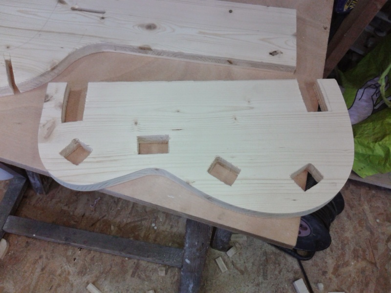

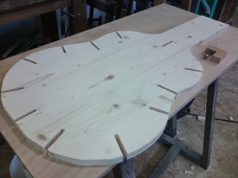

1/ les gabarits
Image Image

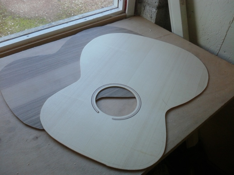

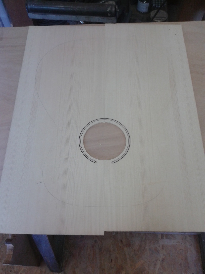

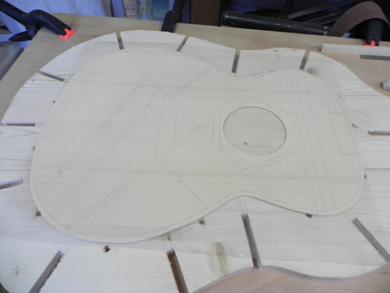

2/ table d'harmonie

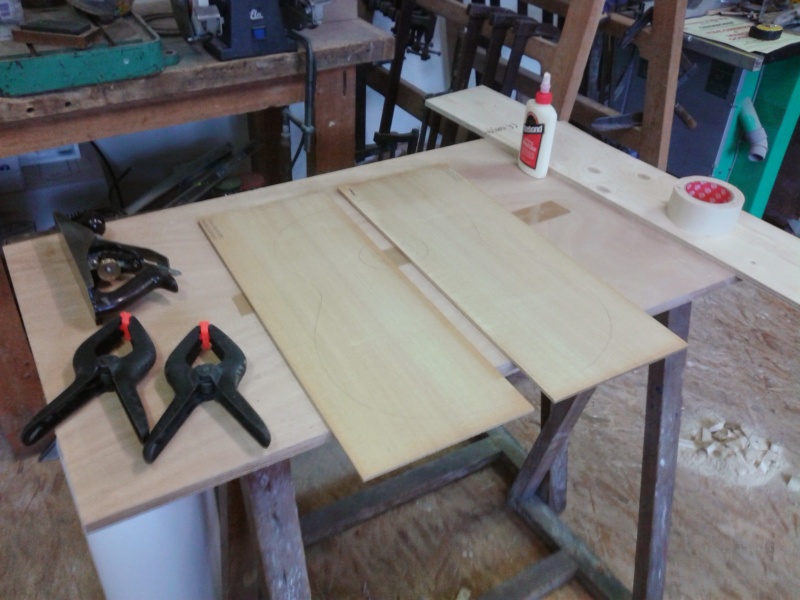

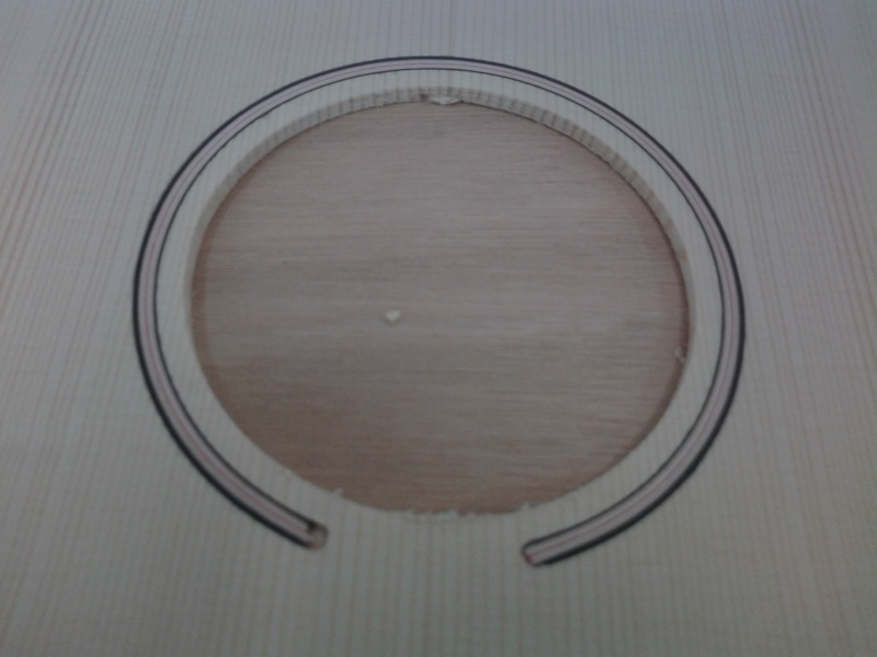

a) collage de la table et rosace
Image Image Image Image

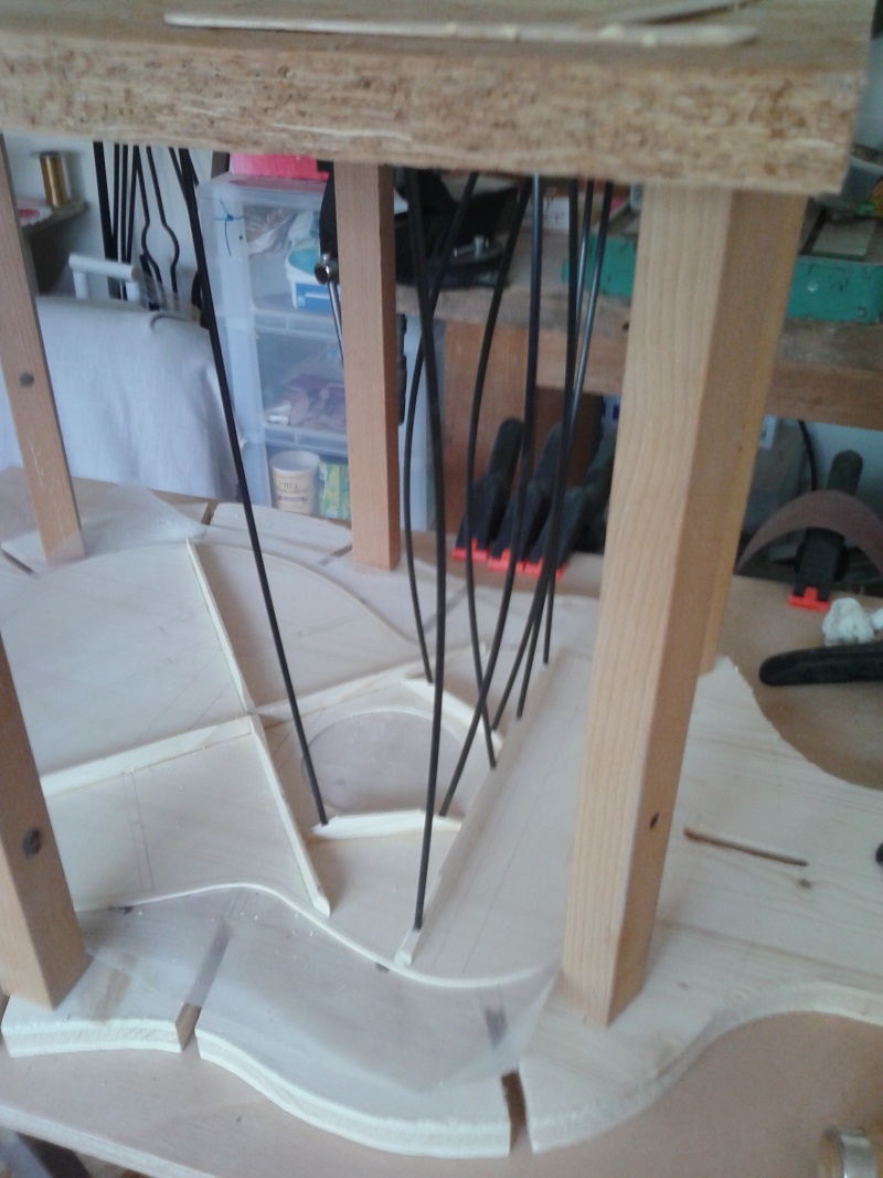

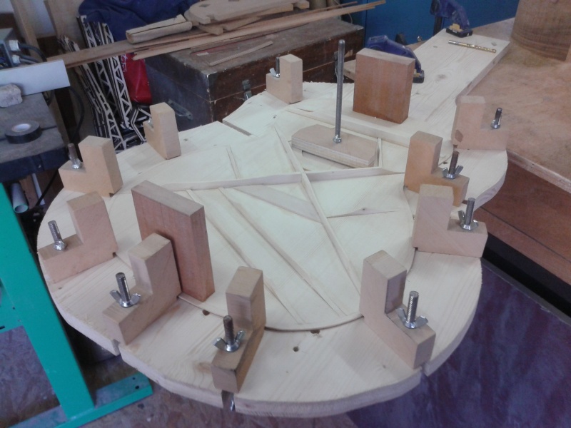

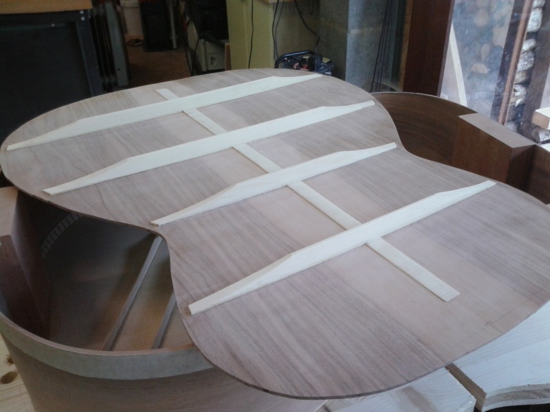

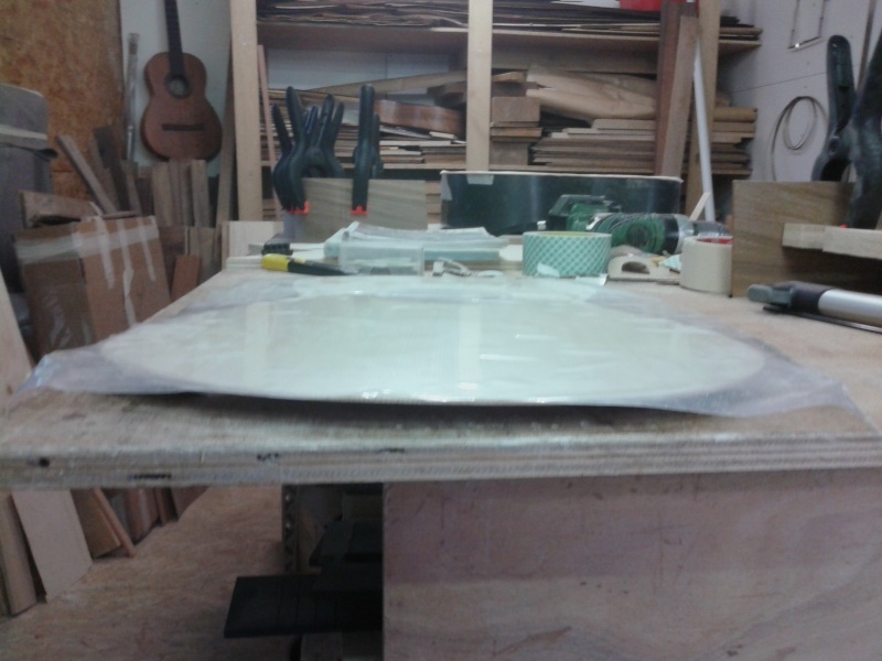

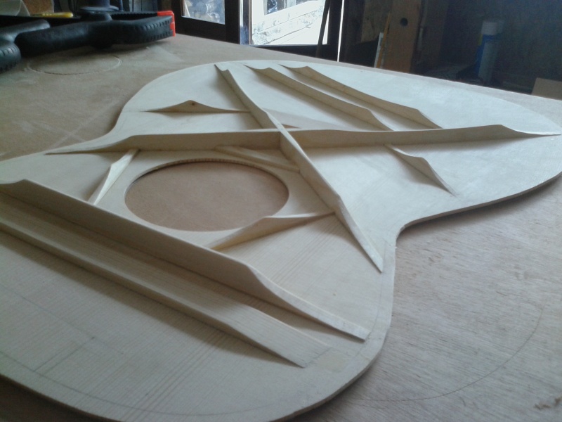

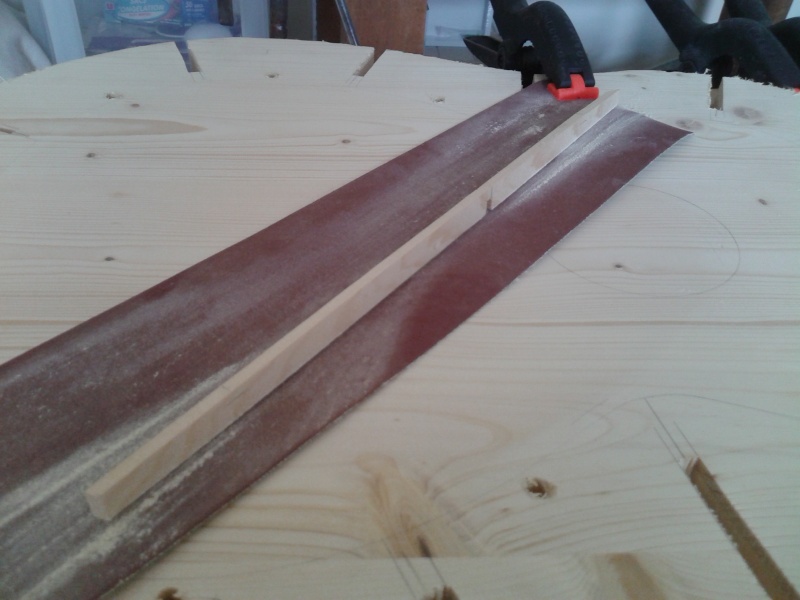

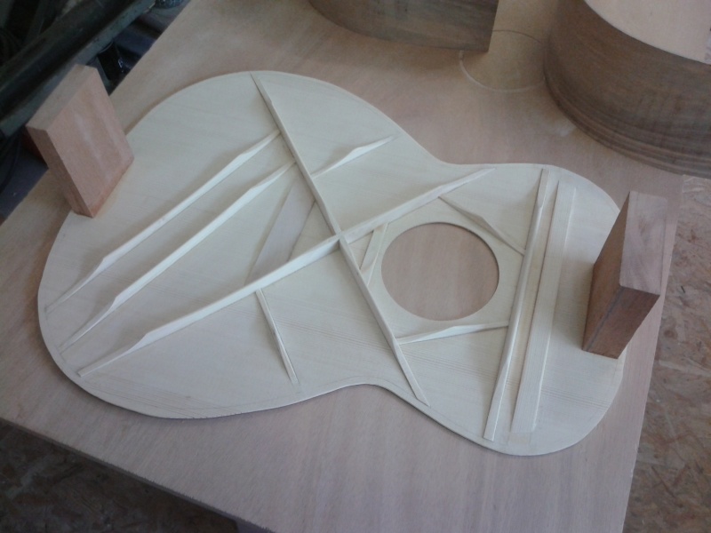

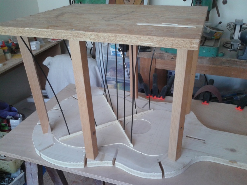

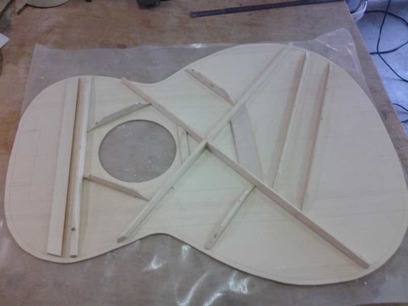

b) Barrage (mise en forme du barrage puis collage a la perche)
Image Image Image Image Image Image Image Image

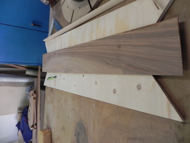

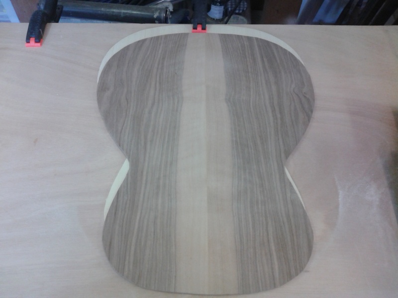

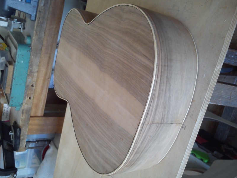

3/Fond
Image Image

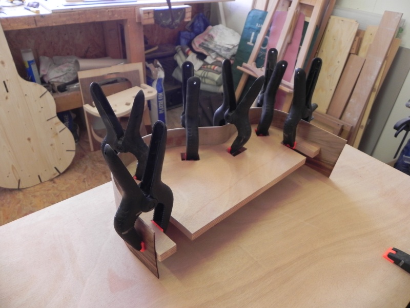

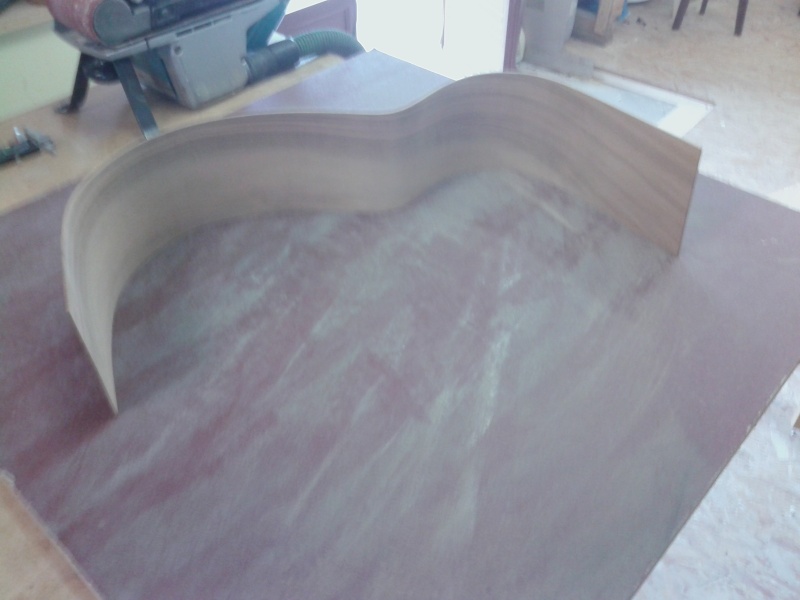

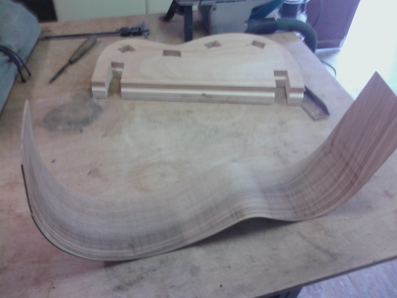

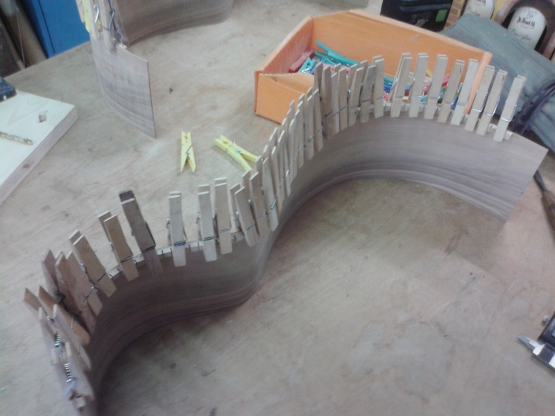

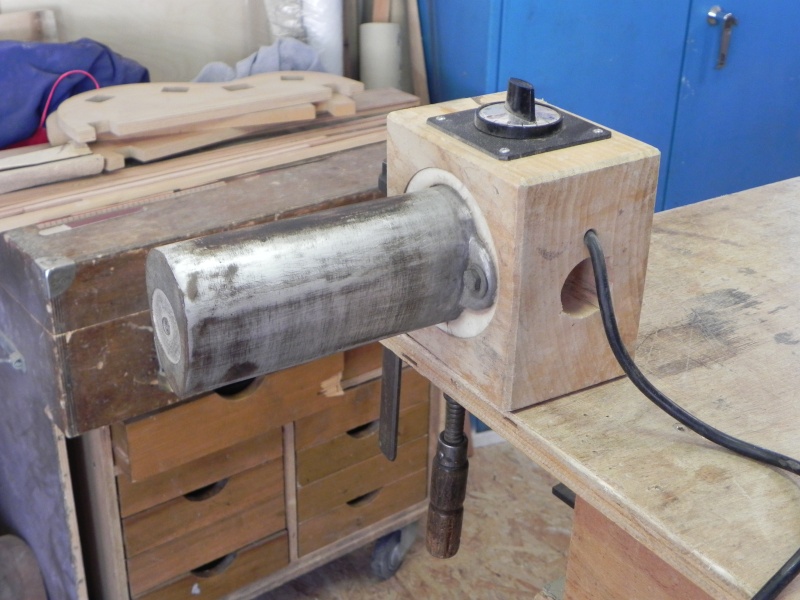

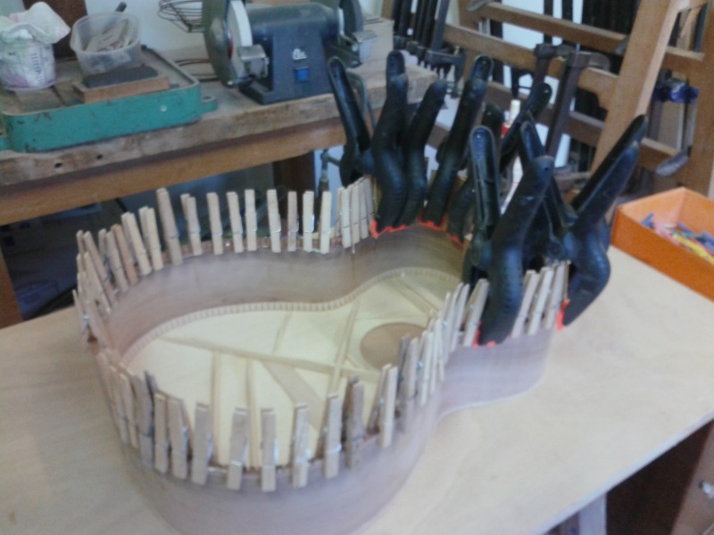

4/Éclisse

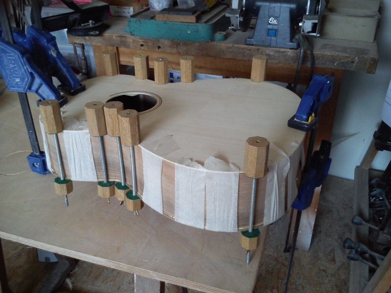

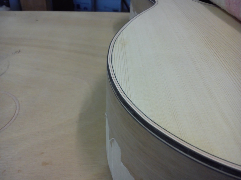

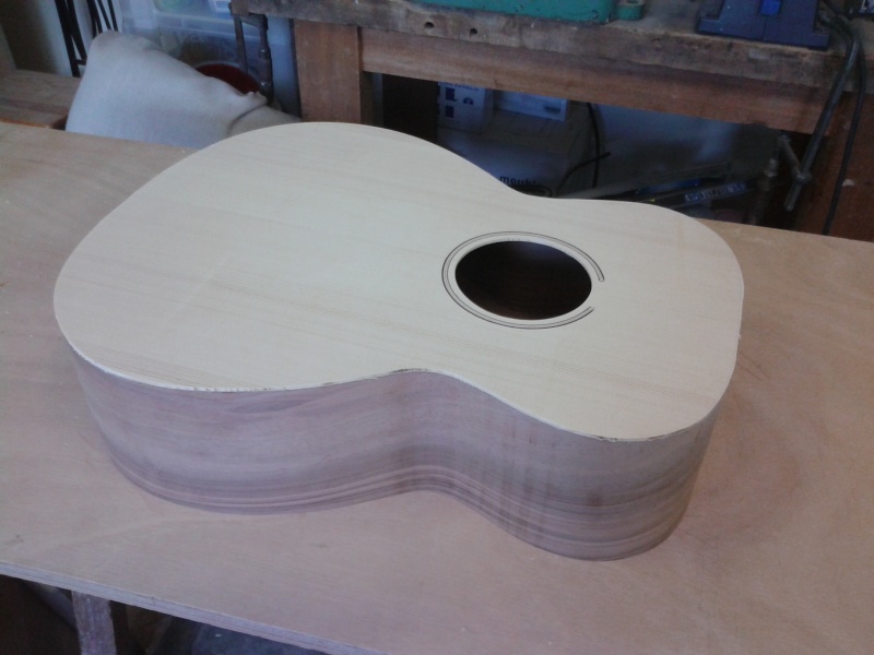

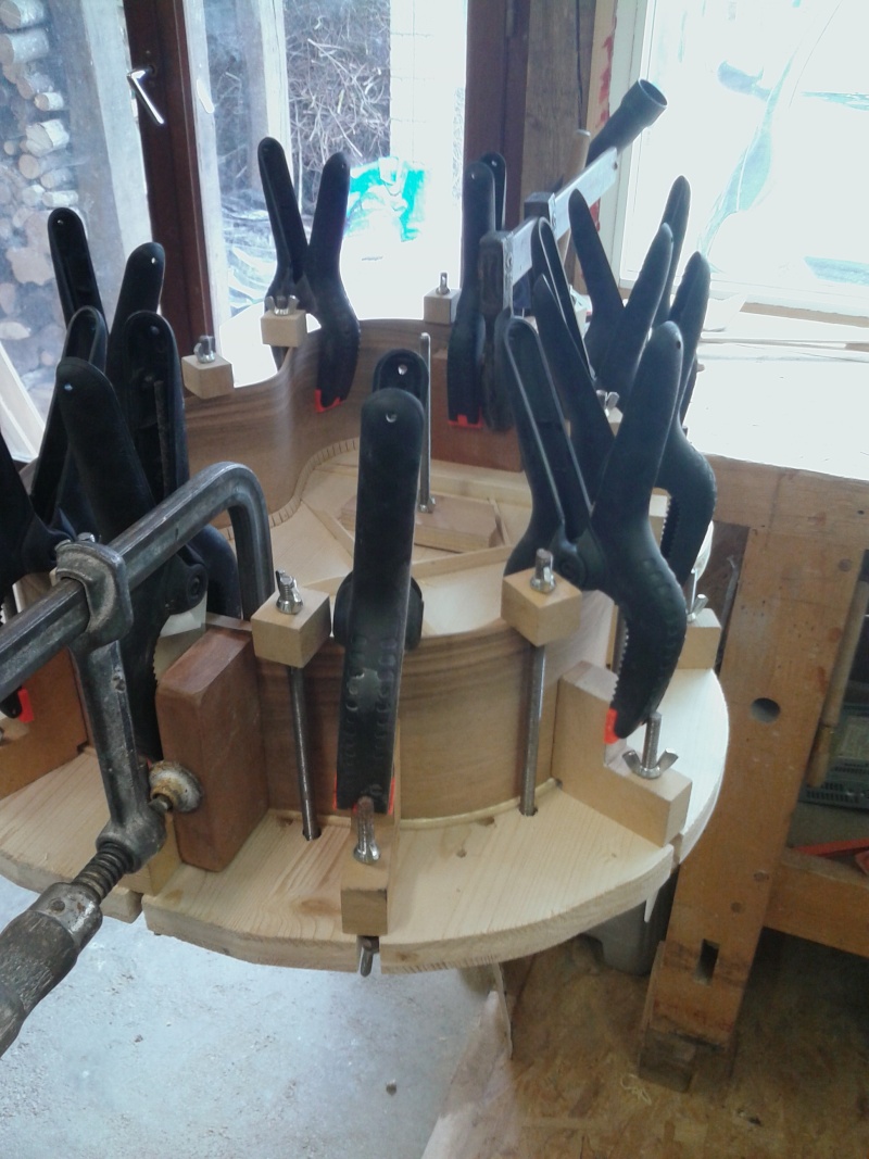

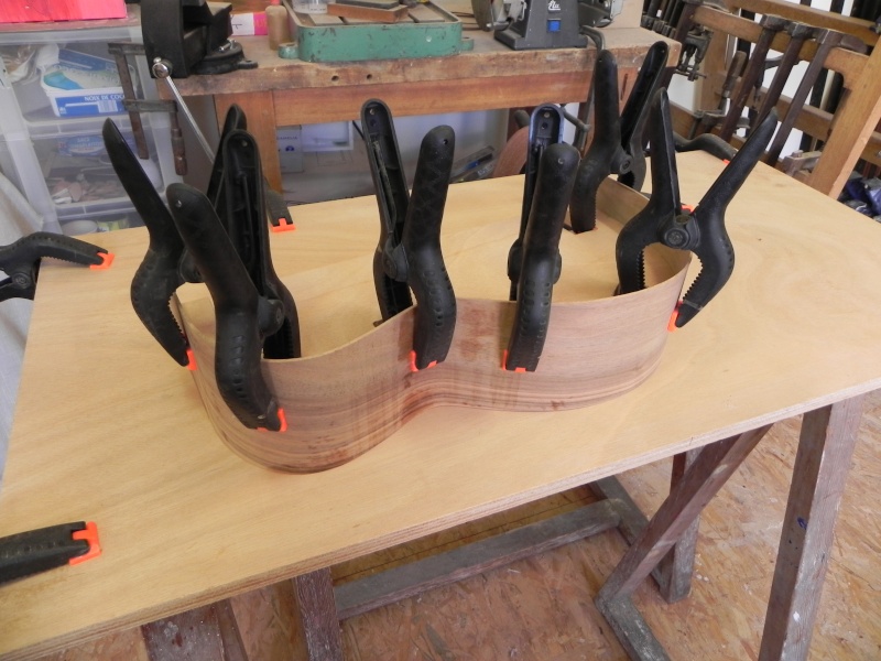

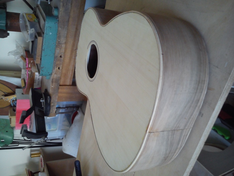

5/Montage de la guitare

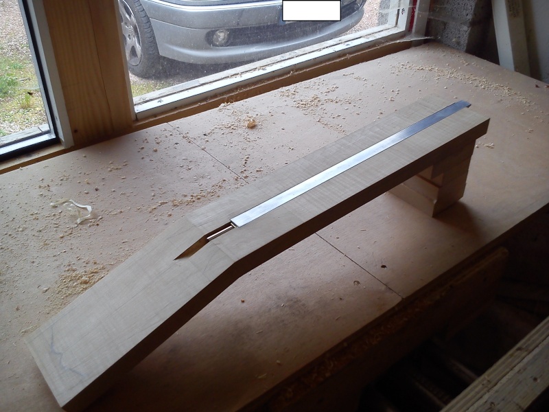

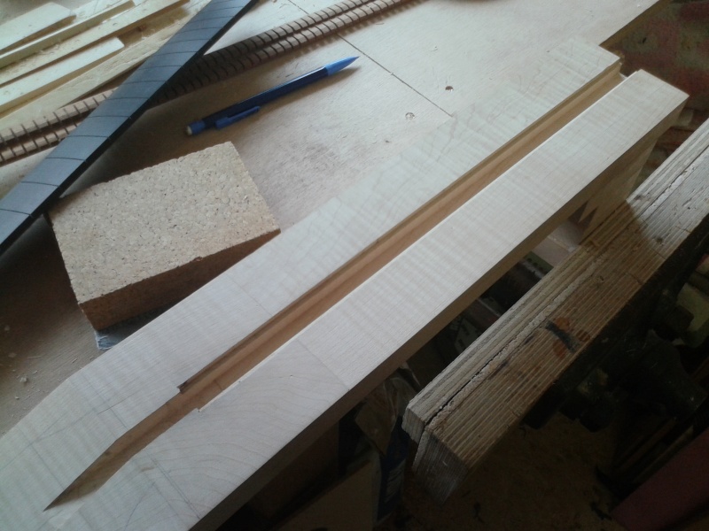

6/Manche
Image Image

J'hallucine, il a déjà fait ses barrages! :mrgreen:
Re: guitare folk noyer
et comment tu t'y prends pour choisir ton type de barrage? :mrgreen:
allez, envois la suite :app:

j'ai oublié de prendre des photos, mais j'ai fini d'affiner et de poncer l’intérieur du fond et de la table

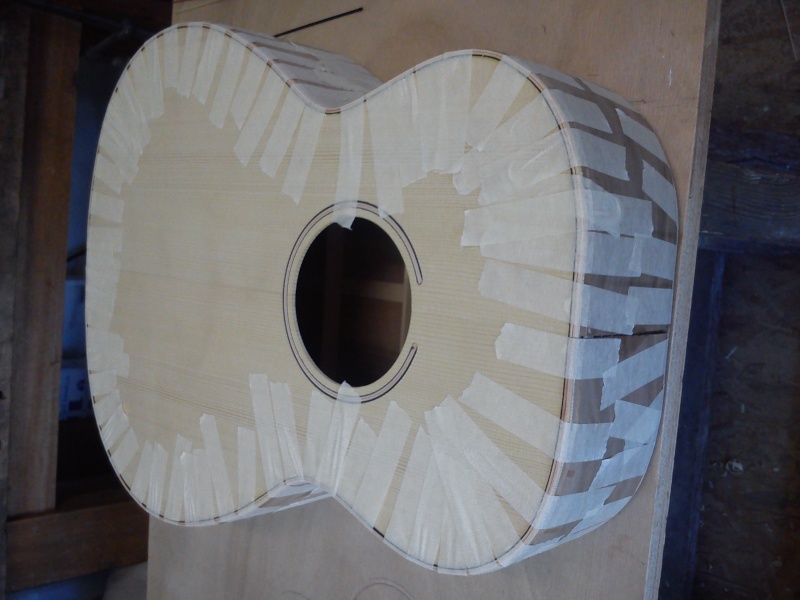

voila un petit avancement,
j'ai oublié de faire des photos du collage du manche, mais bon c'est pas dramatique
normalement il y aura un plaquage de tête en noyer, mais j'ai fait le boulet en collant la masse capable du talon, du coup, je vais devoir le coller une fois que la touche et le sillet seront collés.
collage demain de la seconde éclisse, j'ai été contraint de m’arrêter aujourd'hui a cause de la frangine qui était en panne de bagnole :kalash: :lol:
voila s'il y a des conseils a me donner du style tu n''aurai pas due faire ça comme ci ou comme ça, je suis preneur :beer:

morkeleb a écrit : "la masse capable du talon"
What ???
JAZZ_PR
Messages : 1690
Localisation : Grenoble
Message par JAZZ_PR »
La peau compris ?
Ma fiche Image
Wengécaster
En cours : Cavaquinho
morkeleb
Messages : 35
Enregistré le : sam. 27 août 2011 19:15
Message par morkeleb »
JAZZ_PR a écrit :La peau compris ?
nan tu dépèces le manche avant de coller le manche a la guitare :)
Donc le talon est la partie du manche qui vient en liaison avec la caisse de la guitare, je ne sais pas s'il y a d'autre nom, mais moi j'utilise celui la, il ma plait bien :D

Super comme ça, merci :yes: une question: pourquoi le choix d'une soléra et non pas un moule si tu ne colles pas le manche avec la table avant les éclisses comme sur une classique ?

je ne me suis pas assez renseigné sur le montage avec moule, de plus la solera offre une simplicité d’exécution lorsque tu fais une guitare unique, je veux dire que le galbe pour la table d'harmonie, la mise en forme des barrages, le collage a la perche, le collage des éclisses, etc... tout cela est facile avec une solera.
Pour une première guitare, je trouve que c'est un bon apprentissage.
cela répond-il a ta question ?
mais je vais essayer de voir un maximum de technique pour mes futures réalisations,
je prévois déjà de faire une copie de white falcon qui me fera utiliser d'autre technique.
je pense essayer de faire mes éclisses a l'étuve pour mes prochaine folk ou classique.
ok, ma première, j'ai fait aussi sans moule, mais c'était une classique nylon, mais le manche assemblé hors solera.
je trouvais ça plus simple aussi.
pour former tes éclisses, a mon avis, le fer c'est "mieux", en tout cas plus noble, c'est un coup de main, un savoir a acquérir a mon avis.
