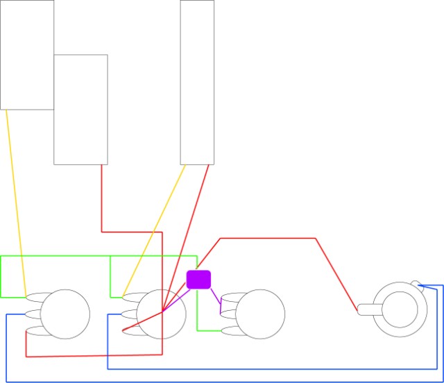

Alors voila je refait actuellement ma PJ et j'ai un problème avec mon câblage.
Alors quand je tourne le potard du micro précision il ne se passe rien mais quand je monte le potard du micro jazz les 2 micros fonctionne et si je coupe le micro précision tous se coupe. Pour la tonalité je ne sais pas si ça fonctionne, j'entend un léger changement mais pas comme le ferai une "vrai" tonalité.
Je vous montre déjà ce que j'ai fait.
Je pense que le câble en vert sur le schéma est le problème.
Merci pour votre aide.

si tu shuntes direct les deux sorties de tes micros en effet, ça va pas le faire, t'as qu'à suivre des schémas standards sur le net, JB, PJ même combat à ce niveau là:
http://www.seymourduncan.com/support/wi ... _jazz_bass

En faite j'avais vu ces câblages mais j'ai vu le lien de Dagda (http://www.lutherie-amateur.com/Forum/v ... it=soudure)
J'ai essayé de reproduire toute les masses en un point mais pour 2 volumes.

relier les masses ok, mais là tu relies aussi tes points chauds en entrée des potards, le schéma duncan n'empêche en rien de faire une masse en étoile

Merci Glooby je vois bien ma grosse erreur. :connerie:
