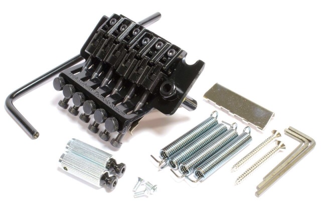

j'ai acheté une fois du hipshot, des mecas ultralite, finition noir satiné, pas chère du tout, en me disant que ça allais être de la "daube" par rapport au vraies.
c'était clairement stipulé qu'elle n'étaient pas fabriquées au US, mais en Asie, et que seul un contrôle qualité était effectué par Hipshot US.
Et bien c'est la même qualité, aussi bien de fabrication que de finition, on ne voit ni ne sent la différence.
Pour les floyd, j'en sais rien, mais c'est clair que la plupart des boites qui font fabriquer en Asie se font une énoooorme marge sur le prix de vente finale.
faut arrêter de croire que les chinois ne font que de la mer**, il savent faire de la qualité.
on leur en achète la mer**, pourquoi il ne nous la vendrait pas? ;) .
Glooby
Messages : 3675
Localisation : Saint Etienne
Re: 2ème projet: Mo'Fucking'bird alias Patator!
Message par Glooby »
Je suis tombé sur un forum US qui en parle, à priori les trem série 1000 (ou 2000 pour le noir) est ce qui équipe de nos jours des grattes de série y compris assez chères (ça parlait entre autres de charvel custom shop ou Gibson les paul axcess), la version made in Germany par Schaller étant réservée à la vente sous boite en pièce détachée.
D'après les dires, ça reste un bon tremolo malgré que la qualité ne soit pas tout à fait la même que sur les allemands, notamment au niveau des pas de vis un peu raides, ce qui peut se régler par l'adjonction d'un peu de graisse.
Ils semblent dire aussi que ce qui se fait de mieux de nos jours dans le genre sont ceux fabriqués par gotoh
Bon enfin, j'aime pas ces tremolos, je trouve ça laid :mrgreen:
c'est vrai qu'aujourd'hui, y'a de super trucs qui se font, vachement plus classe et plus simple a régler.
mais le "vrai" floyd, le gros pavé, avec ses vis d'intonation, ses ressorts à lamelles.. c'est toute une époque, une histoire... :D :beer:
PrettyGood
Messages : 2986
Localisation : Douai (Nord)
Message par PrettyGood »
6ri.l a écrit :c'est vrai qu'aujourd'hui, y'a de super trucs qui se font, vachement plus classe et plus simple a régler.
C'est vrai mais j'ai pas dit que je voulais une jaguar mais...
UN HUMMER!!!!!!
PrettyGood
Messages : 2986
Merci Glooby. Après ton post j'ai regardé de plus près le Gotoh et j'en ai lu que du bien...du coup la commande est partie :linux:
L'ensemble floyd + sillet blocant pour 120€ fdp inclus.
Wait and see... :beer:

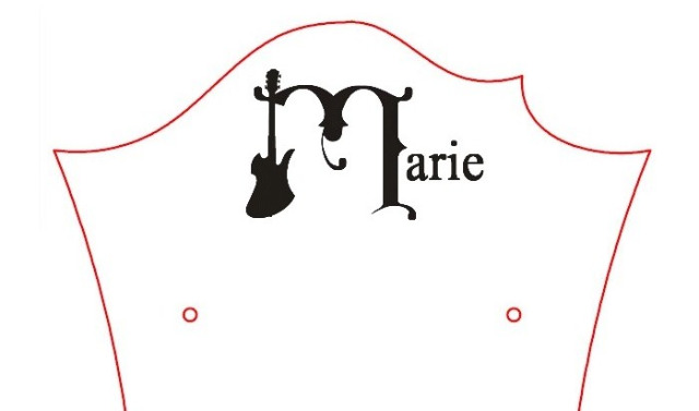

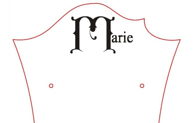

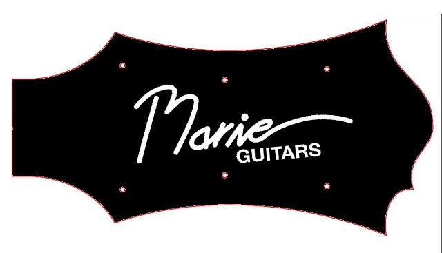

Idées de Logo:
A savoir que j'aimerais un logo incrusté genre nacre :siffle:
Messages : 7812
ça risque d'être tendu d'atteindre ce niveau de détail avec de la nacre sans casser, non ?
Junah
Messages : 6080
Message par Junah »

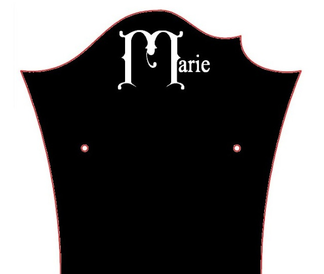

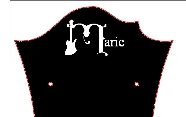

La deuze :D
PrettyGood
Messages : 2986
Enrico a écrit :ça risque d'être tendu d'atteindre ce niveau de détail avec de la nacre sans casser, non ?
Je n'ai jamais travaillé l'incrustation, mais effectivement ça me paraît difficilement réalisable. C'est juste des idées comme ça... mais je suis décidé à ne pas passer par le décalco cette fois... :wink:

C'est sympa, t'as juste oublié le "TM" :D
Messages : 14850
Qui n'a aucune valeur en France :mrgreen:

C'est clair que pour faire des incrust' de ce genre, il faut pas avoir la tremblotte et pas travailler avec un marteau piqueur. :malade:
Ensuite, pourquoi pas essayer de couler une résine teinte dans la défonce de l'incrust' + ponçage pour mettre à miveau du bois ?
Fab'

Fab' du 26 a écrit : Ensuite, pourquoi pas essayer de couler une résine teinte dans la défonce de l'incrust' + ponçage pour mettre à miveau du bois ?
Fab'
Si tu as des références, techniques ou exemples ça serait chouette! :beer:

Et pourquoi pas une incruste de résine phosphorescente :)
http://dailygeekshow.com/2014/12/14/tab ... hitecture/

Merci Jaha :beer: , en fait ta vidéo montre ce que j'imaginais.
En fait, je m'était dit que si epoxy + poudre de bois pour boucher un trou involontaire ça marchait, y'a pas de raison pour que ça n'aille pas aussi pour reboucher proprement une défonce pour un logo. :mrgreen:
Mais désolé, je n'arrive pas à me souvenir si ça n'a pas déjà été fait ici. :fessee:

Tu as Skervsen qui fais ça sur tous ces inlays avec une résine imitation nacre.
