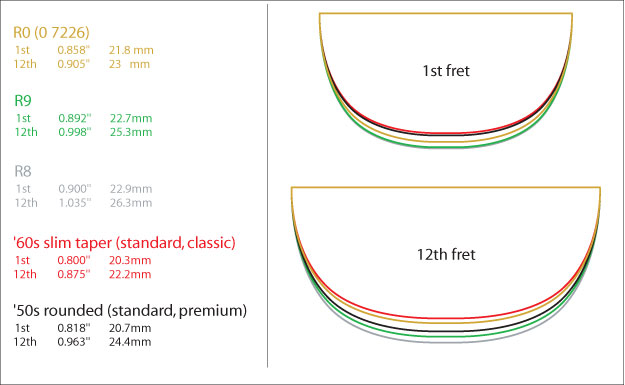

J’ai du mal à voir sur mes plans la forme précise du manche brute avec le tenon quelqu’un à t’il un détail coté du manche les paul? Merci
Re: Je me lance ...
Gogole nous renvoie souvent sur LA... :siffle:
http://www.lutherie-amateur.com/Forum/v ... =1&t=13953

en fait je ne sais à quelle section raboter mon manche pour avoir assez au final sans faire du 100 X 100 et tout me taper au wastringue
Re: Je me lance ...
il faut faire comme tu as envie
- Membre actif
- Messages : 36
- Enregistré le : sam. 21 mars 2015 12:51
Re: Je me lance ...
Il faut compter le talon en plus ? Pour le debit
