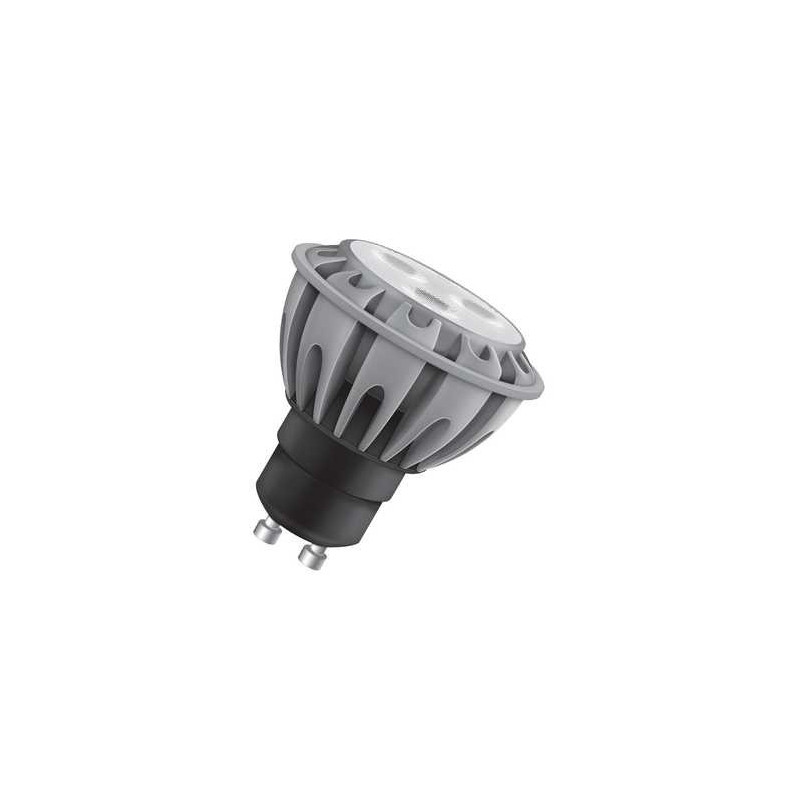

Gaffe avec les ampoules à "bas prix noname" ... les infos techniques sont généralement faussées ou inexistantes, le SAV ... y'en à pas, et la qualité de la lumière pas forcement au rendez-vous.
Au risque de casser ton enthousiasme, il n'est donné aucunes valeurs d'IRC pour l'ampoule sus-nommée (la 80W ou la 100W) ... m'est avis que ça doit avoisiner les 75 au mieux, pas franchement adapté pour de l'atelier.
Personnellement, je préfère achetez du OSRAM ou Phillips, je suis certain d'avoir un produit de qualité avec des vrais caractéristiques ... et accessoirement fabriqué en Allemagne pour OSRAM
Regardez les prix les ampoules LED que sortent ces marques, typiquement l'équivalent 80W chez OSRAM n'est proposé qu'en ampoule type "spot" donc directif http://www.ruedesampoules.com/ampoules- ... watts.html
Enfin, je pourrais encore argumenter, et non je ne suis pas contre la LED, il faut juste ne pas tomber dans le marketing ... ou essayer de ne pas tomber dedans (ça m'arrive aussi ;) )

Effectivement, je pense qu'il faut comparer les puissances uniquement dans la même marque et même gamme. J'ai mis les valeurs plus pour information que pour s'y référer. Déjà, mesurer une puissance lumineuse en Watts ça veux un peu rien dire :mrgreen:
Je me souviens du débat température de couleur/ rendu de couleur, c'est simplement que "couleur naturelle" est la désignation des ampoules V-Lumtech... Mais encore une fois c'est propre à la marque, donc pas comparable à une autre marque.
L'ampoule Osram que tu as mise est justement de type spot, et ça éclaire super bien sans consommer mais ça reste dans une seule direction! C'est bien à la limite pour des spots encastrés*.
Celles que j'ai acheté ont la particularité d'éclairer vraiment uniformément dans toutes les directions. Et de ce point de vu là, j'en suis vraiment content :roi:
