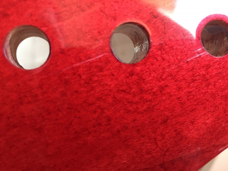

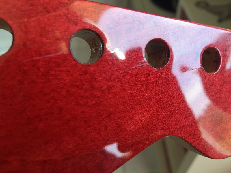

Le corps est presque terminé, j'ai mis un coup de fluide de polissage 3000 pour voir (cela permet de révéler les imperfections), et je commence à en voir le bout. Je dois travailler les arêtes notamment et certains endroit (le bout des cornes, l'accès aux aigus...) sont encore à finir.
Il est vrai que ça prend un temps fou!
En revanche, la tête me pose problème. Tout allait bien (excepté ce satané logo que j'ai recommencé 2 fois et j'ai du le retirer de nouveau), et en ponçant au 2000 voilà que des fêlures apparaissent dans le vernis au niveau des trous. Je pense que j'ai mis des couches trop épaisses et que je les ai trop rapprochées: là pour le coup j'ai vernis à plat pour charger, puisque je voulais noyer le decal dans le vernis.
J'ai ou avancer avec le (peu) de temps que j'ai.

salut,
alors oui, vernir ça prend un temps fou.
En fait, faire la guitare prend quelques jours et le vernis ... Quelques semaines... (environ deux mois).
ton problème de fissures de vernis viens peut-être de là. Si ton vernis n'est pas dur (minimum 10 à 15 jours de sèchage) tu vas ... comment dire, au moment du polissage (au 2000) tu réchauffe le vernis et il reste collé au papier par ce que pas dure à coeur.

T'as bien assuré ce vernis bravo, pour les fissures elles seront cachées avec les rondelles des mécas plus les cordes donc tu t'en fout
Romain34
- Messages : 56
- Enregistré le : sam. 29 sept. 2018 07:21
Re: la RomainCaster [1er projet]
Salut Gema
C’est probablement ce qu’il s’est passé...
Tu penses que c’est rattrapable en ponçant pour égaliser puis en remettant une couche de vernis? Ou a ce stade ça n’est pas rattrapable et je doit tout poncer jusqu’au bois?

les "fissures" au bord de tes trous de mécas, ça vient du fait que l'eau de ponçage est aller par capillarité se loger sous le vernis, le bois gonfle, le vernis se soulève.

Oui pour les perçage , on peut , avant d'attaquer le ponçage final du bois , appliquer de la superglue dans tous les trous pour les rendre étanche
On peut faire ça après le vernis mais c'est prendre des risques pour rien .
Quoi que dans ton cas ça peut atténuer la "visibilité" des petites fentes .

Je pencherais plutôt pour l’hypothèse de Gema, le vernis pas assez sec a cœur pour 3 raisons:6ri.l a écrit :les "fissures" au bord de tes trous de mécas, ça vient du fait que l'eau de ponçage est aller par capillarité se loger sous le vernis, le bois gonfle, le vernis se soulève.
pour les logos pris dans le vernis, les stickers vinyle ça marche très bien.
- mea culpa, je n'ai pas attendu plus de 2 semaines avant la derniere couche de vernis...
- Les fissures sont apparues uniquement lorsque j'ai poli au 3000, pas avant.
- Quand j'ai posé le vernis je n'ai pas protégé les trous des mécas et l’intérieur est recouvert d'une pellicule de vernis qui, je pense, a empêché (ou du moins fortement limité) l'absorption d'eau.

2 semaines avant la dernière couche? pour quoi faire, c'est après la couche finale qu'il faut laisser bien sécher le vernis
le polissage révèle les défauts, ça m'est arrivé, et comme par hasard ça n'arrive qu'atour des trous (le vernis ne se dépose que très partiellement dans les trous de mécas).
l'eau rentre et décolle le vernis, le polissage ramolli un peu le vernis, ce dernier fait des cloques.
fais le test, remet de l'eau, tu verra ça va continuer

Je sais bien, mais j'ai eu une absence de sens commun pendant quelques minutes, enragé par ce logo qui me rend fou.6ri.l a écrit :2 semaines avant la dernière couche? pour quoi faire, c'est après la couche finale qu'il faut laisser bien sécher le vernis
Lorsque j'ai réalisé que je n'allais pas m'en sortir avec le détourage qui ressort sans cesse ça m'a agacé et j'ai poncé le vernis pour retirer le logo.
Et c'est lorsque j'ai poli pour retrouver une surface bien brillante que le drame s'est produit.
