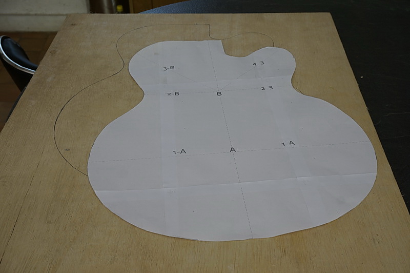

Plan tiré du bouquin, scanné en pdf et redimensionné à 250% et imprimé sur de multiples A4 avec acrobat.

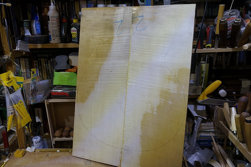

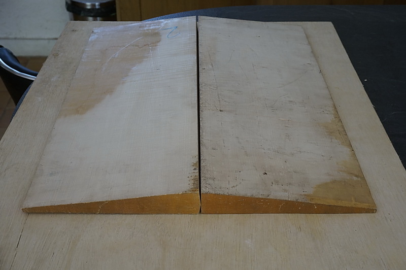

Idem pour de l'érable ondé, j'ai aussi les éclisses et le manche en ondé.

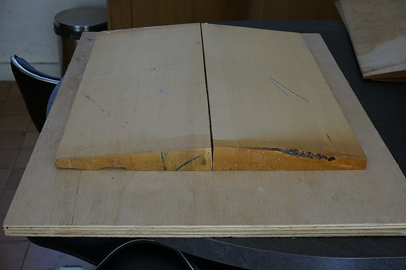

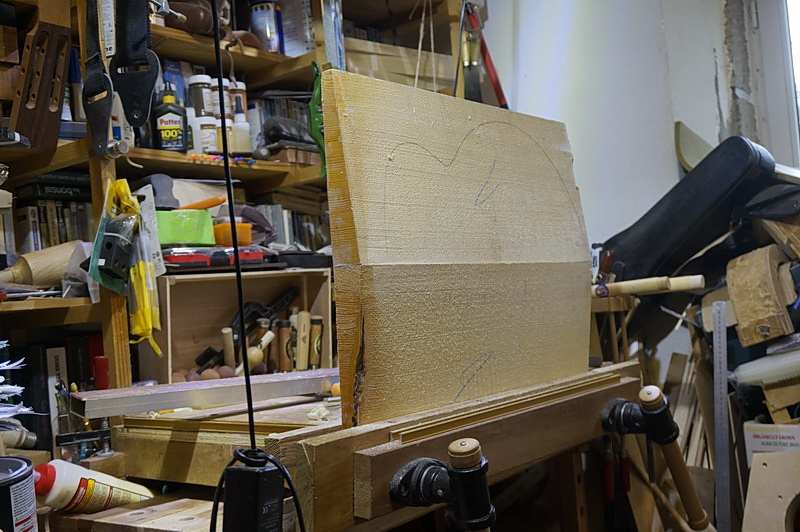

J'ai pas eu la patience d'attendre ma varlope et j'ai fait les joints à la demi varlope à angle faible et ça la fait sans trop de repentirs.
Le bois est raisonnablement ondé, ça va le faire. La caisse va être entre le 17 et le 18 pouces, donc une très grande taille.

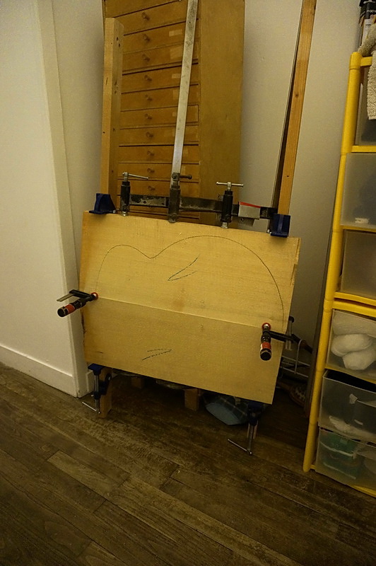

Système de collage maison

Voilà de jolis morceaux de bois :yes:
Messages : 5980
Re: Une arch top electro résolument Jazz
ça vient de chez maderas barber, je les trouve aussi bien en moins cher que madinter. (je parle espagnol ce qui aide je crois).

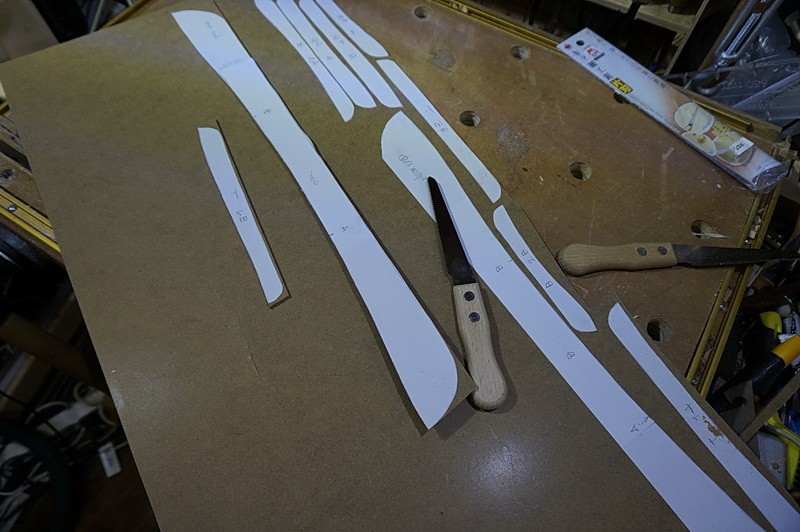

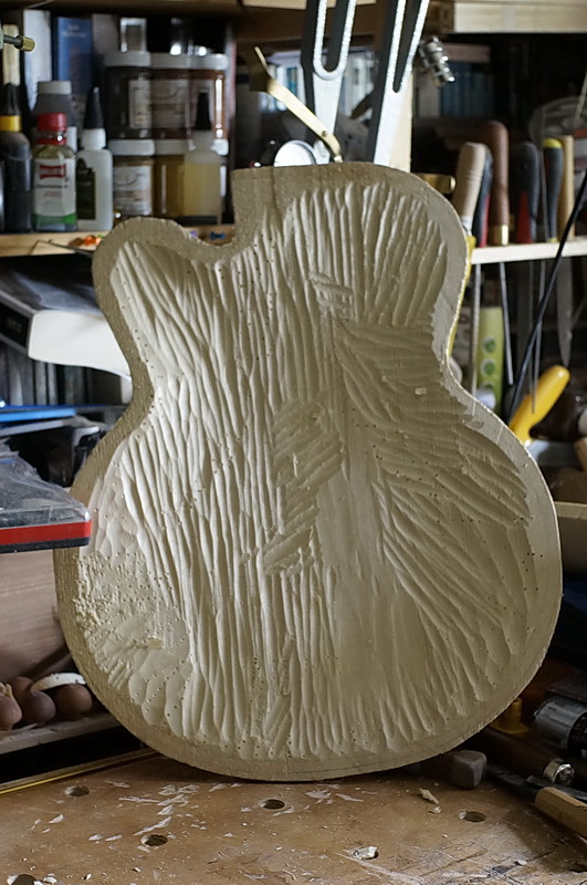

Découpe dans du mdf des gabarits de la forme extérieure de la table et du dos.

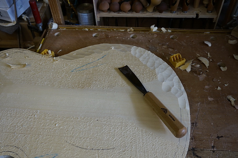

Gouge et gouge et .....une petite ampoule, pourtant je le savais.
Je fait la forme longitudinale
Oh une noisette perdue sur le mont chauve.

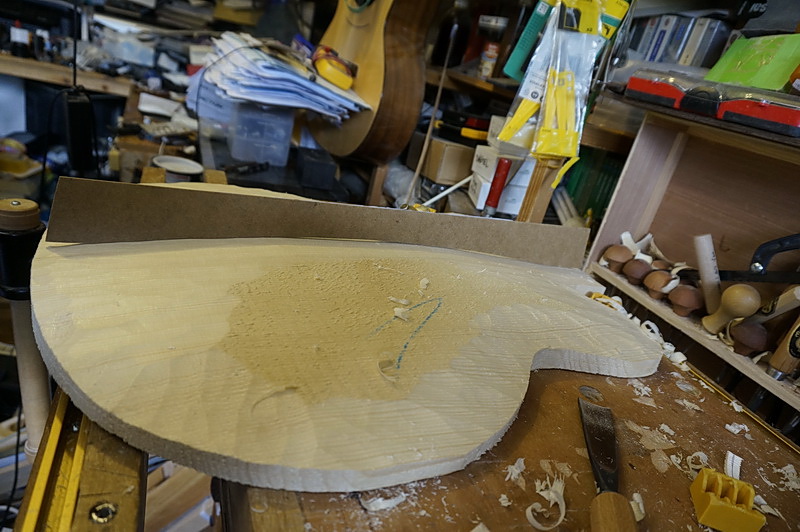

ça avance doucement, c'est plaisant quand même, j'en baverais plus pour le dos.

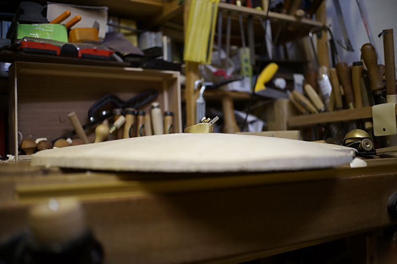

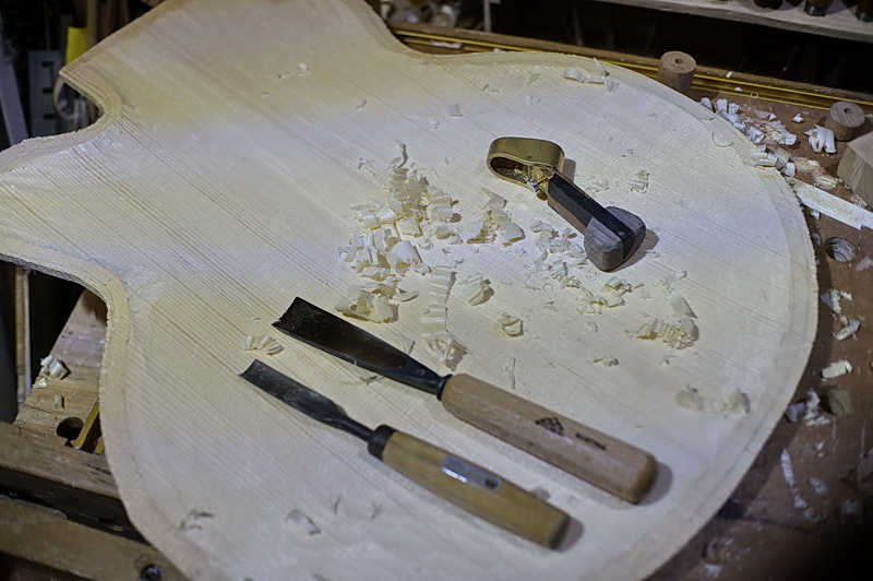

Mes outils, deux gouges dont la plus petite est la meilleure, et pourtant c'est une Muller bas de gamme des années 80. Le rabot à été équipé d'une queue, histoire d'éviter de me blesser les mains.
Je vise 6mm d'épaisseur au centre et 3mm sur les bords (au plus fin). Ce sont les chiffres du Benedetto. Pour l'instant j'en suis loin (8 au centre et 6 sur le bords). Au son c'est encore très aiguë, mais je ne sais pas quand ce sera bon car c'est ma première table sculptée, et j'imagine qu'on ne vise pas une note aussi basse qu'en acoustique à plat (avant barrage).

Bonjour,
Pour savoir, dans ce type d'instrument sculpté, Il y aura une ame ou pas?
Pour l'épaisseur, sur les violon, il faut équilibrer la masse de chaque coté du chevalet et être le plus constant possible sauf sur les bords.
Bien vu pour la queue du rabot. Ca avance bien.
