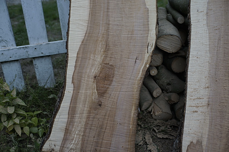

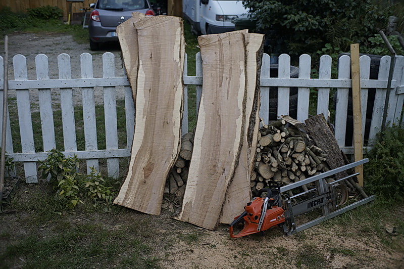

Petit travail du jour, avant de retourner au taf, c'est quoi comme bois?

Aucune idée pour ton bois, le mien n'est pas du noyer mais du pommier, je balance vu que tout le monde s'en fout. :sm:

movingui ?
