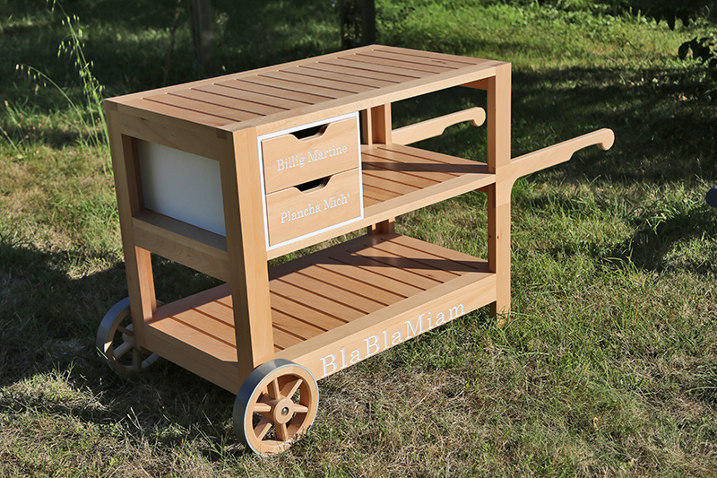

Pas de quarts de ronds pour moi, je me contente de chanfreins, soit à la défonceuse, soit au rabot... pour le reste j'utilise ma même méthode que S-Mamias.Enrico a écrit :C'est vrai que qu'on en consomme rapidement quelques centaines et qu'il y a certainement moyen de les faire au kilomètre.
Tu parles de les tailler à la scie et à la toupie/défonceuse ou bien tu as une autre combine ?
Domino en teck, le chanfrein aux extrémités est facultatif, il est réalisé au lapidaire.
Domino hors standard en cyprès.
Pour la revue Bois+ (n°37), j'en avais même fait avec ma scie sur rail .
Les chanfreins à l'afleureuse (ou à la défonceuse.
- Messages : 14753
Re: Aménagement chez Dagda - 2019 On attaque les modifs
Si c'est pour faire un assemblage, ça va pas bouger au collage là
Mais vu la disposition, je dirais que c'est pour faire de l'étagère non ?
Sinon, pour la méthode, c'est un peu ce que j'avais en tête, faire un petit "bricolo" pour la scie sur rail.
