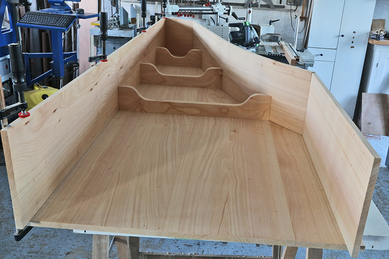

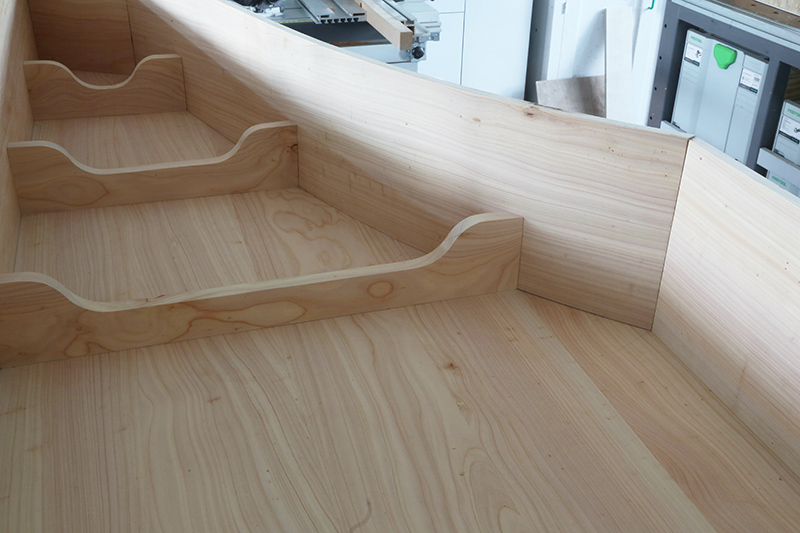

Le nouvel Inclinomètre est arrivé, je tacherais de ne pas le laisser tomber cette fois!
Les premiers renforts ont été ajustés, j'ai utilisé la partie du plateaux avec les nœuds.
Ils seront assemblés par Dominos.
A suivre...
Jaha a écrit :J'adore tes sujets, ça se consomme comme une friandise
Les projets sont toujours intéressants et quand je vois ton atelier, j'ai toujours l'impression de travailler avec ma bite et mon couteau
A suivre...

Je suis pas sûr qu'un montage avec des dominos soit vraiment une bonne idée. Un montage à la colle devrait être suffisant.
Ils sont assemblés comment traditionnellement, les renforts?
- diomedea
- Messages : 1340
Pourquoi dis tu ça?Jaha a écrit :Je suis pas sûr qu'un montage avec des dominos soit vraiment une bonne idée.
Ils viennent s'encastrer dans des rainures.Jaha a écrit :Ils sont assemblés comment traditionnellement, les renforts?
- Messages : 5282
Donc des dominos à l’ancienne mode.
- Jaha
- Teletubbie : membre puni
- Messages : 4734
Là c'est un avis totalement subjectif car je trouve le montage domino trop moderne mais c'est vrai que maintenant il est trop tard pour les rainures étant donné que tout est déjà découpé
- Messages : 14755
Le domino c'est un faux tenon ... ça existe depuis des lustres ça !
CONCOURS - LA BANNIERE DU FORUM
- Messages : 17385
Je suis à peu près certain que ça ne se faisait pas sur des clavecins à l'heure de gloire des clavecins. Cependant, si on n'est pas dans une démarche de réplique histo-compatible... On peut aussi considerer le clavecin comme un instrument comme un autre, et pas une pièce de musée, comme les guitares qu'on construit aussi avec des techniques d'aujourd'hui et plus uniquement celles du XIXeme siècle.
- Messages : 5282
Et puis il est tellement occupé que le gain de temps par rapport à une rainure lui permet de faire plus de choses.
- diomedea
- Messages : 1340
Comme toujours on trouve un peu de tout! Il semble que les chevilles est été assez utilisées, par contre on trouve pas mal de pointes, c'est d’ailleurs le cas pour le clavecin qui sert de modèle pour celui ci.
Pas grand chose aujourd'hui...

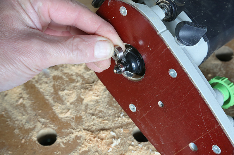

Avant de passer aux collages des éclisses, j'ai usiné la moulure qu'elles ont en partie haute interne.
Je prévoie de dorer cette moulure à l'or fin.
J'ai acheté la fraise pour l'occasion, c'est une Bosch 2609256609 avec un rayon de 6,35mm (1/4 pouce)
Afin d'avoir deux carrés, j'ai remplacé le roulement d'origine de Ø12,7mm par un de 9,5mm

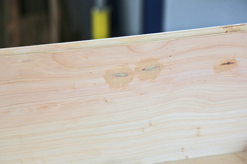

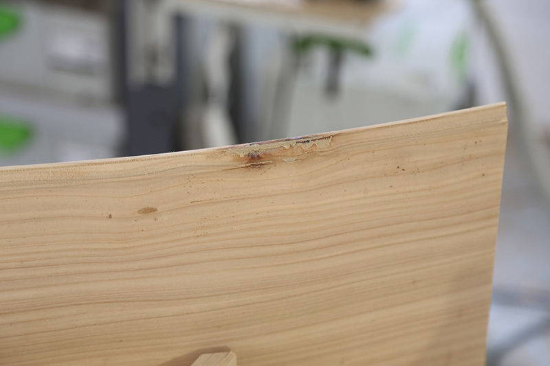

A l'endroit d'un défaut, j'ai utilisé du Sintobois avant de repasser la fraise.
Et j'en ai profité pour extraire les derniers plombs...
