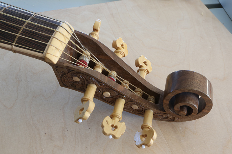

Magnifique!
PAr contre, ça ne gène pas les cordes/frettes à l'arrière du manche?
diomedea
Messages : 1340
Message par diomedea »
Ok pour le feuilleton, effectivement j'y étais pas! :lol:
DJZiaK a écrit :C’est très beau tout ça, mais... On veut l’entendre !!! :green:
J’essaie, mais c'est pas facile!
Gloumouf a écrit :PAr contre, ça ne gène pas les cordes/frettes à l'arrière du manche?
Non, absolument pas. Tout les instruments baroques à frettes sont montés comme ça.

Oui, j'imagine bien que ça doit être utilisable vu que tous les instruments étaient comme ça. Ca fait bizarre pour un profane comme moi qui je joue que sur des guitares modernes :)
Ce ne bouge pas avec le temps? Vu la forme du manche, ça doit avoir tendance à glisser vers le haut du manche et donc désaccorder l'engin non?

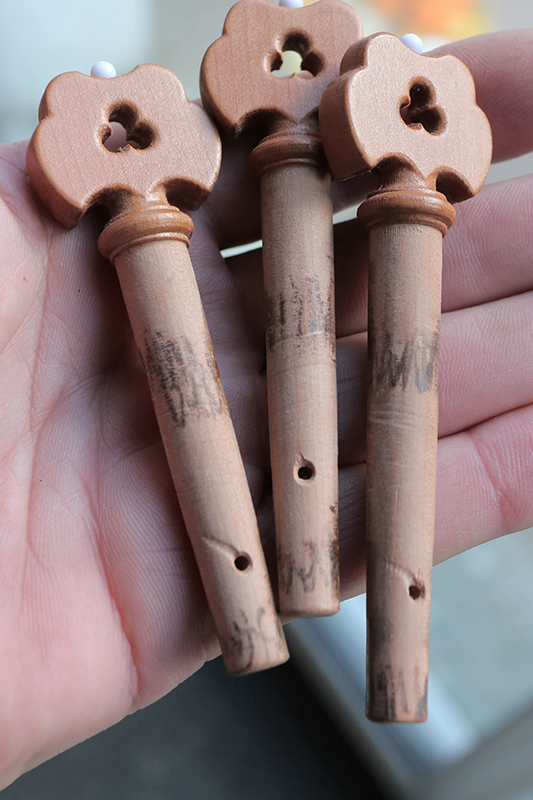

Bon, ben voila, le cormier pour les chevilles ça le fait pas! En effet, bien que se soit un bois très résistant, il est assez mou.
Je n'arrivais pas à bien les bloquer, vu qu'elles rétrécissaient au fur et à mesure qu'elles s'écrasaient...
On voit très bien les marques laissées par les cordes qui prouvent que ce bois est trop mou.

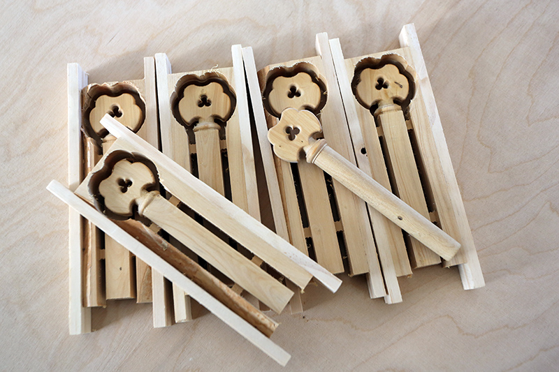

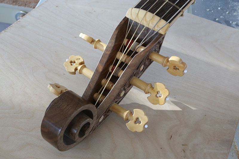

J'ai donc ressorti le buis que grosb de Metabricoleur m'a très aimablement donné! Cette fois les cônes ont été fait au tour.
Je les ai volontairement laissées assez longues.
Elles sont vernis à la gomme laque.
Voila pour les esprits chagrins qui n'aimaient pas la couleur du cormier! :D

superbe !
C'est marrant, j'aurais juré que le cormier aurait tenu le choc. Quand je vois comme mon rabot en cormier tient le choc, c'est vraiment surprenant.
Ca serait intéressant de comparer avec du cormier provenant d'un autre arbre, d'un autre lieu de pousse. Ca permettrait de voir s'il s'agit d'une caractéristique propre à l'essence du bois où s'il ne s'agit que du fait que tu sois tombé sur un arbre au bois plus tendre :).

Ah le buis c’est quand même beau !
Comment sont faites les billes a l’extrémité ? On dirait une tête de punaise en plastique. C’est le cas?
