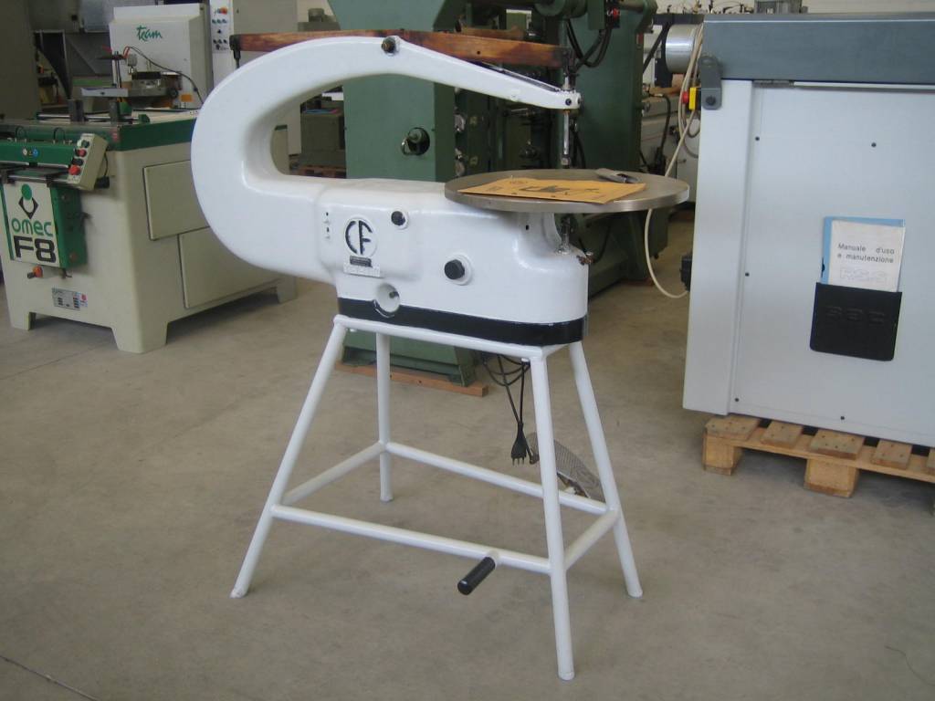

Je voudrais vous présenter ma nouvelle scie à chantourner: une Colombo Filippetti.
Cette marque méconnue du grand public est pourtant, jusqu'à leur arrêt dans ce segment, LA référence chez les pros, en particulier avec cette machine qui tourne depuis plus de 50 ans dans certains ateliers:
Depuis, le mouvement alternatif a été caréné et la machine a, soyons honnête, bien perdu de son charme, mais la qualité s'est améliorée et surtout l'électronique apportée par le variateur a remplacé avec bonheur le variateur circulaire à Ferodo de l'ancienne version qui nécessitait d'avoir constamment le pied sur la pédale.
Un coup de bol me l'a mis à disposition pour à peine plus cher que la Hegner que j'ai revendue...
La différence avec les scie à chantourner type Hegner ou même Pégas ? Le mouvement alternatif est transformé en mouvement parfaitement vertical par deux guides en bronze et la lame monte et descend sans faire d'arc de cercle comme c'est le cas avec les autres scies non guidées.
La machine existe en différents cols de cygne dont 1,60M. Celle-là est la plus petite version et sera bien suffisante pour moi.

Merci pour la présentation ! C'est une sacré machine !
Aurais-tu une photo en détail du système qui permet de garder la lame dans son axe, sans va-et-vient ?
Et aussi, pour info ça à quoi comme capacité de travail (col de cygne, hauteur maxi, dimensions de la table, etc...)?

En fait, c'est tout bête, ce sont juste deux bouts de bronze alésés au diamètre exact du coulisseau.
Mais pour ça, il faut un bâti, ce que les scie légères n'ont pas.
Col de cygne de 55 et la table fait 60x60. En hauteur maxi, j'ai essayé 4cm dans de l'érable bien dur, ça coupait sans forcer.

Belle bête. Et ça fait des lames de quelle longueur ?

C'est du 160, ça se trouve sans soucis, il y a juste un peu moins de choix qu'en 130, mais il y a le principal.
