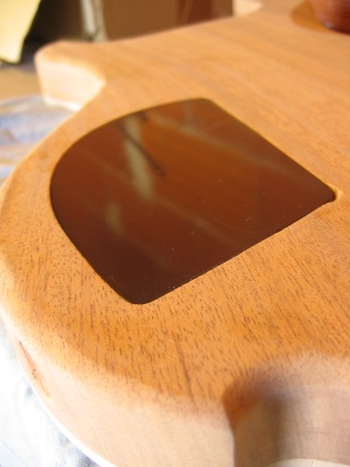

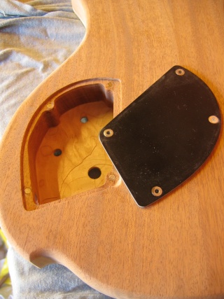

Allez hop... une légère avancée de plus... j'vais y'arriver, j'vais y'arriver...!
La cavité electro, découpe de la plaque, incrustation des aimants collés à la cyano (collés un peu crade mais bon), je suis content quand même la plaque joint nickel alors que non faite en fraisage complémentaire comme j'avais prévu au départ.
Ensuite re-re-re ponçage jusqu'au 320 de la table (et un peu du reste que je referai une fois la table teinte), essai de teinte avec la j'chaispuquoi stewmac :
ça correspond à ce que je recherche donc ça va.

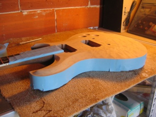

et préparation en vue de teinte : passage de fondur sur les cotés et masquage :
des nouvelles de la teinte dès que c'est cuit !

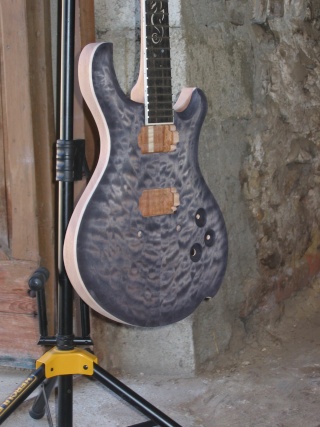

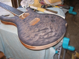

C'est bon, la table est teintée !!
Photographies :

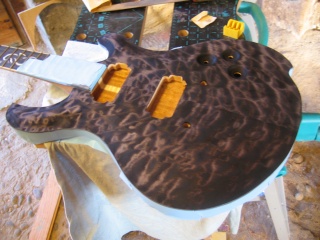

Teinte appliquée au seau :
après léger ponçage :
puis ponçage plus important pour bien faire ressortir les fibres, reteinte légèrement diluée pour les bords (pour un petit "sunburst") et plus diluée pour le centre.

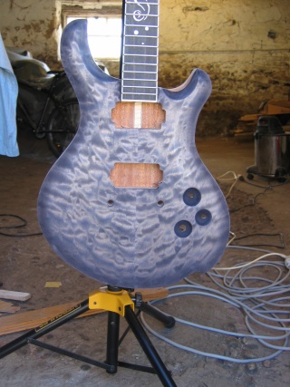

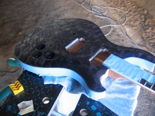

Passage à la laine d'acier (très drôle la poussière sur les aimants, bravo !)
Le bois n'est pas mouillé (j'ose plus !) et elle est un peu plus foncée en vrai ! C'est vraiment la nuance et la couleur que je cherchais !!! :D

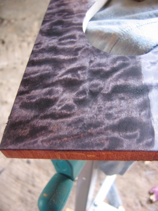

Malgré mes précautions, y'a quand même quelques coulures sur la tranche érable et malgré racloir et ponçage on les voit encore mais tant pis...

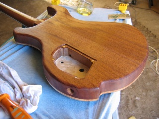

Et après ça, passage du Z-poxy sur toutes les parties acajou. Ce truc est une vraie calamité à appliquer, bon faut dire que j'ai mis une deuxième couche 10 min. après la première et le mélange était déjà beaucoup plus pâteux... mais même !!
Essuyage énergique à l'alcool
Et voilà
Je vais attendre que ça sèche et je poncerai à nouveau... :pac:

Re: Projet Guitare 6C. "Nyx". Teinte in a bullage
trop bao!
- C'est pas faux !
- Messages : 4426
OUch
M A G N I F I Q U E !
Tu vas laisser les flans en naturel j'espère ? Je trouve le contraste génial avec la table, une merveille est en train de percer sa chrysalide
c'est superbe! j'adore!
+1 pour tout ! Super teinte !!! laisse les chants de cette couleurPierceval a écrit :OUch![]()
M A G N I F I Q U E !![]()
Idem, la teinte est: WouooOOoouaou :(6ri.l a écrit :un mot : magnifique
Titulaire d'un 5ThString de Bronze
C'est, sincèrement, une des table que je préfère sur le forum. Elle est tout simplement hallucinante. :app: :app: :app: :app:
