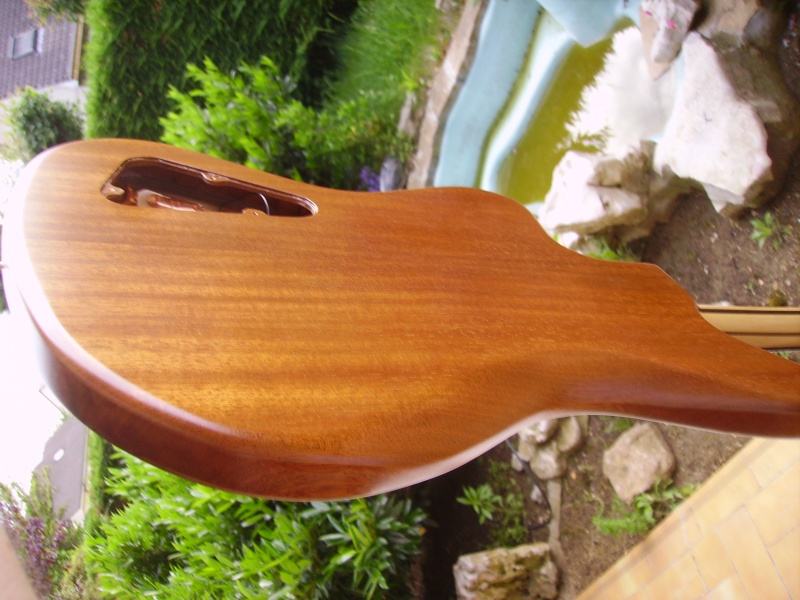

En mat ça le fait je trouve. En tout cas on voit que la lutherie prend du temps, t'a pas arraché les mauvaises herbes du jardin... :mrgreen:

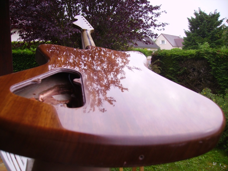

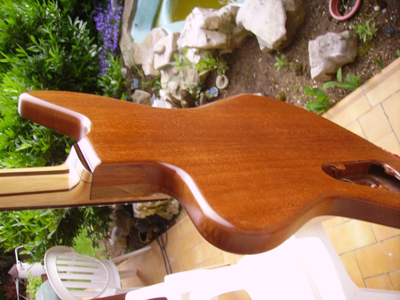

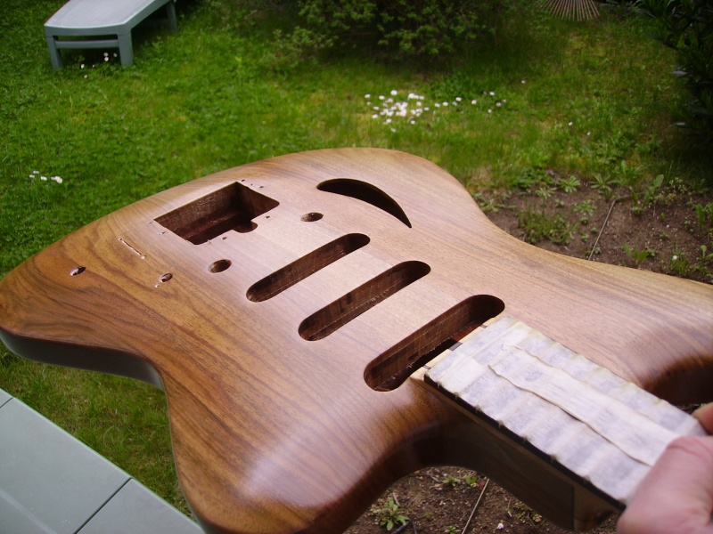

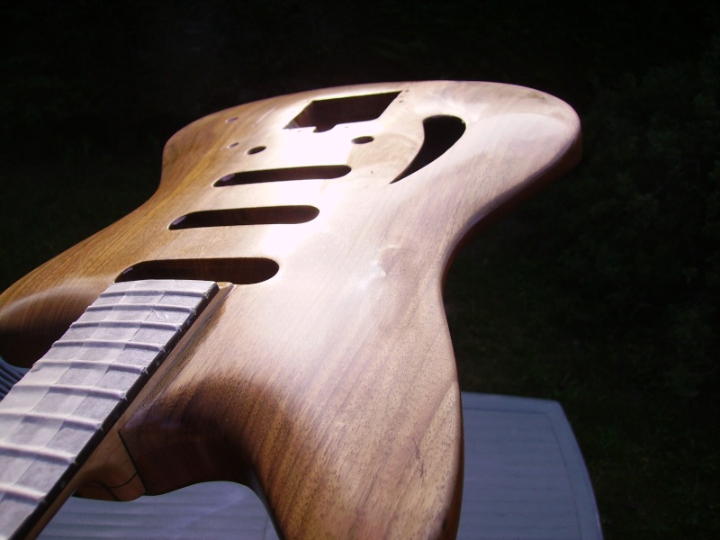

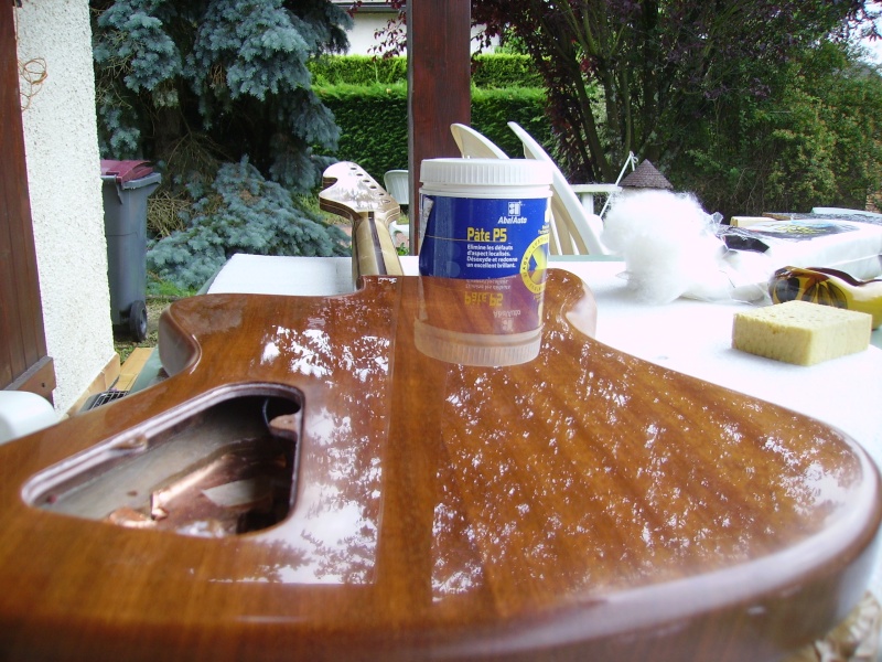

:siffle: bon c'est pas la panacé non plus ça fait tout granuleux j avais reponcé hier et repasser 1 couches wet(3x)
et j ai mis une beugne :pac:
voila je sais pas quoi faire :|
je laisse secher et je ponce et polis
ou j'essaye de m'améliorer au niveau couche (mais vu que je fais ça dehors là c'est pas possible rapport au vent :roll: )(et cet effet granuleux c'est pas du brouillard qui se redepose dessus quand je fais une autre partie? :?: )
Re: jazz creuse vernis au poils
si c'est exactement ça, le vernis en bombe sèche trop vite, quand tu fais le cul les cornes sont déjà sèche, et du coup le brouillard rajoute un joli granité sur ton beau miroir, c'est pour ça que j'ai abandonné les bombes...

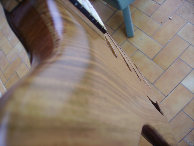

:siffle: j ai eu le temps de passer une couche et normalement ça s'est pas trop mal passer ,malgré l'attaque du frelon du garage ,le vent ,la pluie ,ect :roll:
mais normalement c'est fini je polis pas :pac: ça reste brut de pomme j en ai ras la casquette :viking: soit ça fais des petits points granuleux soit ça coule :pac:
je vais finir par virer du coté obscur de la finition l'huile :roll: :twisted:
les photos je peux pas faire mieux vu que c'est pas 100% sec j ai pas envie d'y mettre des coups :|
enfin il reste le cache electro et truss mais bon ça devrait aller :aie: :lol:

Ouais bah tu vas quand même pas nous planter sur la pâte à polir! :pac:
Faut y aller pour percer avec ça!
M'enfin elle est toujours aussi belle! :app:

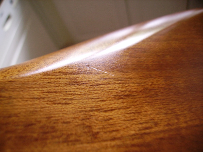

:siffle: ben à percer le vernis c'est pas dure :siffle: je y arrive très facilement
:triste: soit je ponce trop soit je suis pas doué mais quand j ai un machin plat je suis toujours limite perce :?

Tu m'as l'air d'être un sacré sauvageon pour choper des perces comme ça!
Fait comme tu le sens, du moment qu'elle finie pas écrasée contre le frelon, lui même écrasé contre le mur du garage! :mrgreen:

Un bon truc pour poncer c'est des chutes de liège assez épaisse, genre 5mm d'épais.
Sinon pour lustrer : au chiffon ou avec un "truc" spécial qui se monte sur perceuse (mais là faut être délicat).
Cyrille

Moi j'en avais plein le bourichon d'acheter et d'acheter, donc j'ai lustrer à coup de pâte à polir et mèches de coton (avec un petit coup de laie d'acier 000 avant). Je sais pas comment c'est avec les micro-mesh ou la peau de chamois, mais je trouve que ça a très bien marché ... et sans perce! :prr:

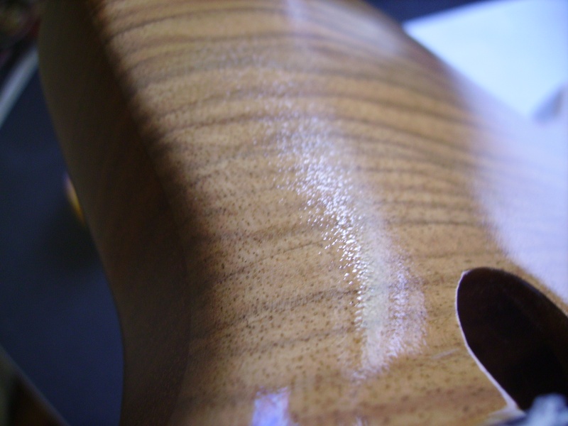

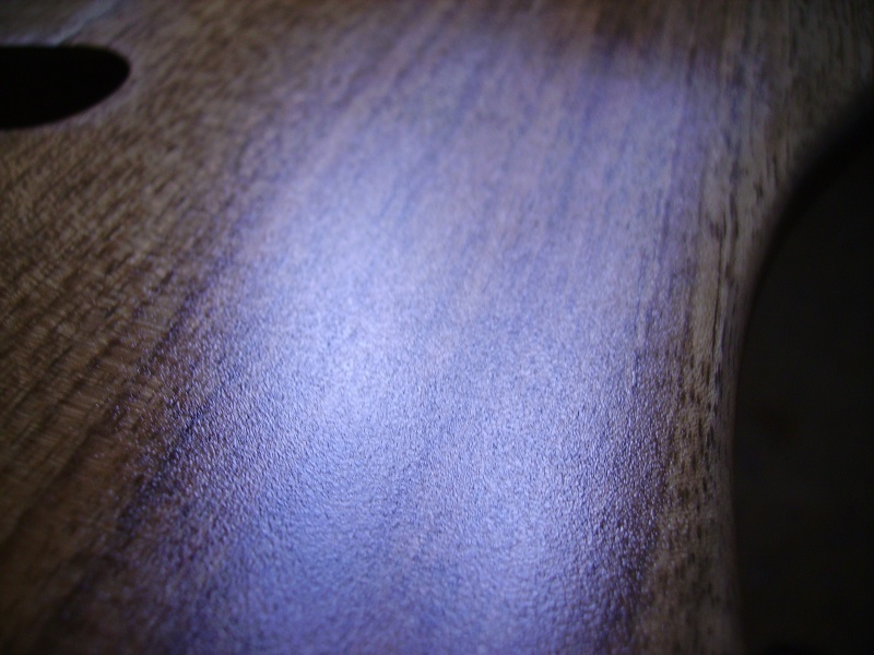

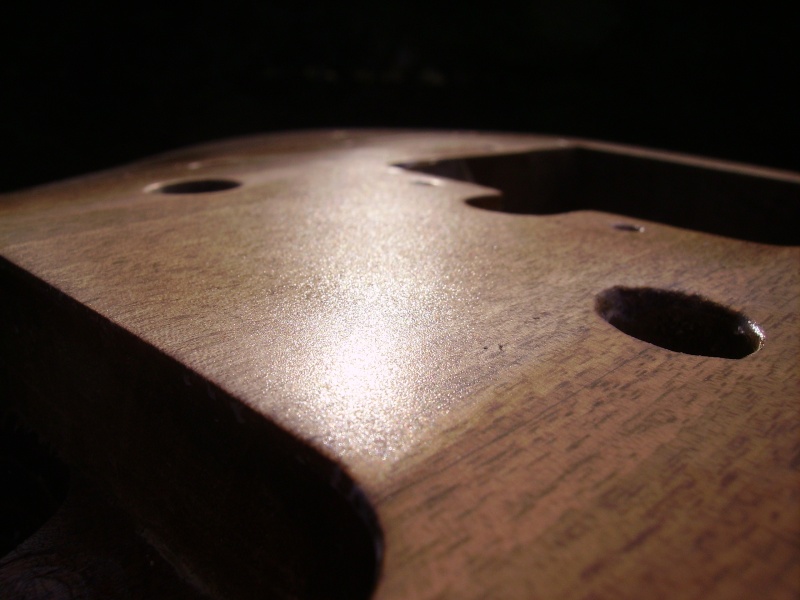

à la base j ai ça
un ptit coup de pate à polir et j ai ça
un vernis à la gibson :mrgreen: :linux: je crois que je vais pas poncer comme ça j ai moin de risques de percer :D
de loin dans le brouillard ça le fait :wink:
edith me dit que en poussant à fond et en insistant j arrive à la faire partie la peau d'orange :linux: par contre je vais avoir le bras en compote :shock: :lol:

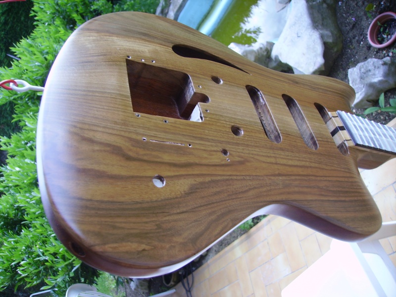

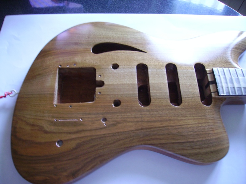

Re: jazz creuse vernis 15% regardable

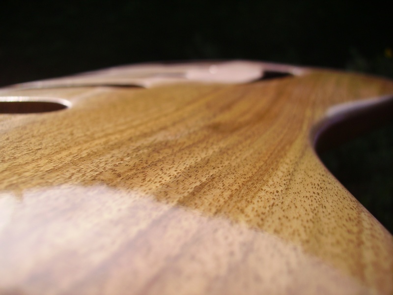

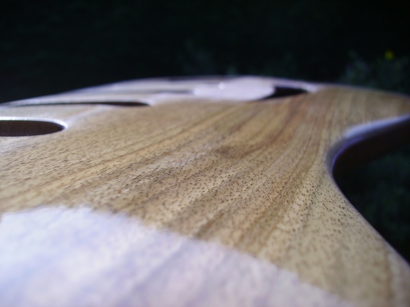

:siffle: finalement je passe du 2000 pour enlever la peau d'orange
ça donne ça (à melmac on dit c'est regardable :mrgreen: ) :linux:
par contre il y a que ça de fait :?

Bah chez moi on dit que ça claque sa grand mère! :yes:
ça vaut le coup de s'accrocher!
