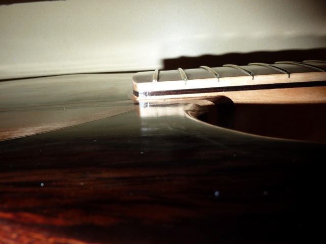

Sur mes 3 basses électriques qui ont un manche visé et un chevalet "standard" on va dire, j'ai entre 11 et 12mm de la table au sommet de la touche
C'est vrai que sur un manche conducteur c'est difficile d'avoir cette cote sans renversement
la seul solution que j'ai trouver pour la négative c'est de coller un plaquage de 1.5 sous la touche de 6mm et de faire un décrochement sur le manche de 1.5 aussi
J'arrive a un total donc de 9mm ente le sommet de la touche et la table, ca semble suffisant pour mon chevalet et pour régler une action correcte
je te met une photo ce soir pour illustrer ...
je pense pas que ton chevalet soit le problème , il faut soit que tu rehausse ta touche ou que tu renverse le manche (j'aime pas non plus les renversement sur une basse) ou incruster le chevalet mais c'est "bof" a mon avis

Oui, c'est ce que je m'étais dit, mais il y a déjà un truc clair et net pour moi : pas de renversement.Ashene a écrit : il faut soit que tu rehausse ta touche ou que tu renverse le manche (j'aime pas non plus les renversement sur une basse) ou incruster le chevalet mais c'est "bof" a mon avis
Maintenant, réhausser la touche pourquoi pas, mais je suis théoriquement à 5mm d'épaisseur pour 10mm d'action. Si je passe à 7mm de touche, il restera donc 8mm à combler. En combinant incrustation de chevalet + touche plus épaisse + variation possible de la hauteur au chevalet, peut-être que.
De toute façon, j'attends d'avoir le chevalet dans les mains pour avoir une vraie idée. Ceci dit, et toujours avec des valeurs théoriques, le chevalet Gotoh me donne une action tout à fait raisonnable... théoriquement.

Re: Fort fort lointain projet : une basse 4 cordes
voila
Donc j'ai eu les mêmes interrogations que toi et donc pour avoir une action correcte j'ai enlever du bois sur le manche au niveau ou il deviens table et rajouter un placage sous la touche
Mais c'est vrai que le chevalet que j'ai est comparable a un fender (plaque de tôle pliée et pontet ) pour le Hipshot Supertone si tu est toujours la dessus ca semble déjà beaucoup plus haut :pac:
- Bassfan
- Messages : 1380
Ok, je vois ce que tu veux dire! C'est un peu ce que j'avais en tête. Tu as dû bien en baver pour surfacer le tout!!!! De toute façon, j'adore ta basse...
