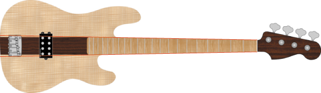

Aussi, après quelques jours d'élaboration, je vous présente ce qui semble être mon futur projet, une Precision like mixé avec un poil de MusicMan.
Les plans...
Face:
Dos:
Côté:
Et une petite simu pour la route:
Alors, les bois ne sont pas encore choisis, mais je pense être sûr de vouloir absolument le manche et la partie centrale en érable ondé. Pour la similation, je me suis servi de photos de sipo.
D'autre part, je fais appel à vous pour savoir de quoi je peux avoir besoin.
J'ai à dispo une scie à ruban entrée de gamme, une défonçeuse, une perçeuse, une ponçeuse circulaire et une scie sauteuse Black et Decker.
Pour les outils à main, je n'ai rien de spécifiquement dédié à la lutherie. J'ai diverses râpes et limes, de bons ciseaux à bois... Bref un atirail de bricoleur, en somme.
Il y aura bien sur divers produits et abrasifs à acheter, mais il est fort possible qu'au cours de la réalisation je fasse appel à vous, voire même dès maintenant pour compléter la panoplie...
Comme pour l'instant rien n'est figé, n'hésitez pas à me faire part de vos avis et conseils, aussi bien pour les bois, le multiplis ou non, et le reste...

Salut
La forme est "classique" mais efficace et de bonne proportions ...
Juste la touche un peu "claire"
Pour la tête , pourquoi avoir opté pour un "décrochement" ( est-ce le bon terme a employer ???)
Est-ce plus simple a réaliser qu'une tête avec 13° d'angle ...???
Et là, j'en appel aux amateurs éclairés du forum .
J'aimerais bien me "faire" une tite simu ...
quel est ton logiciel ? on peut trouver ça sur la toile ?
A plus

Salut!
Je vois ce que tu veux dire concernant la tête, et je préfère cette option parceque je trouve qu'une tête à 13° n'irait pas avec le projet global.
Sinon, pour la touche, effectivement elle est trop claire, mais c'était juste pour avoir une idée.
Je suis en train de plancher sur différentes versions, en termes de bois pour voir ce que ça donne. D'ailleurs, la certitude que j'avais concernant l'érable au centre évolue. A voir donc.
Enfin, je me sers d'Inkscape pour faire les plans, et de Photoshop pour les simu, que j'importe ensuite dans Inkscape.

Bonsoir tout le monde!
J'ai bossé sur quelques variantes, et j'aimerais avoir votre avis.
En version padouk et frêne, touche palissandre :
Et en acajou d'Afrique, frêene et touche érable :
Je dois dire que mon coeur balance. J'irai faire un tour chez Maréchaux pour voir à quoi ressemblent leurs bois, et peut-être me laisseront-ils choisir mon bois...
Un autre facteur rentre aussi en ligne de compte... Le prix. Le fait est qu'un bout d'acajou aux même dimensions est deux fois moins cher que de l'érable...
Et, ceci dit, de l'acajou au centre ne me choque pas.

J'aime bien la dernière, et pourquoi pas en érable le corps a la place du frêne?
C'est bien un manche conducteur?
ou pas...

Je pense qu'avant de te demander quel bois utiliser, demande toi quel son tu veux avoir. Ensuite les associations de bois viendront d'elles mêmes.

bumbo a écrit :Je pense qu'avant de te demander quel bois utiliser, demande toi quel son tu veux avoir. Ensuite les associations de bois viendront d'elles mêmes.
Justement, je ne m'y connais pas dans ce domaine. Tu peux m'éclairer un peu?
Messages : 6850
Re: Fort fort lointain projet : une basse 4 cordes
pourquoi pas un beau manche multiplis? :roi:
perso, je pense aussi que l'erable onde c'est top pour un manche. Par contre celui des ailes est pas dans le bon sens, les rayures devraient etre verticales.
bumbo
Messages : 638
Localisation : Finistère Sud
Message par bumbo »
Dis quelles sonorités tu veux, quels albums, bassistes ou autres tu recherches. Il y a des associations classiques : frene/érable c'est très claquant, aulne/palissandre spectre plutôt centré, acajou like son plus rond/roots axé sur les graves. Comme d'habitude c'est subjectif, en fonction des micros et de leur emplacement ça varie encore, préamp ou pas ... C'est vaste et le dégorabo est vite à portée...

Dans l'idée, j'aimerais un son assez "direct", punchy.
Pour vous donner une idée, j'aime assez le son de basse qu'on entend sur l'album "The World Needs A Hero" de Megadeth, et celui de "Load/Reload" de Metallica.
A préciser que je joue principalement au médiator. Il semblerait que le plus adapté soit frêne et érable, non?
Donc, dans cette config, l'avis de super_taz peut faire son chemin...

ton histoire d'acajou 2 x fois moin que l'érable n'est pas vrai du tout
ça dépend de quel acajou et de quel érable :wink:
entre de l'érable ondé 5 A et de l'érable simple
et de l'acajou d'afrique et du honduras tu as le meme rapport de prix
ensuite un manche conducteur fait un très très long bout de bois donc beaucoup plus cher et surtout beaucoup de perte :wink:
c'est pour cela que le conducteur reclame un budget plus conséquent les dims en gros 1300mm
x 45 mm x 70 mm
alors que sur un vissé ou collé tu part sur 800 mm x 70 x 25 mm
en fait tu as le double de bois au debut et plus de la moitié part en copeaux :(
ensuite le son du bout de bois on peut un peu présager que les micros vont le faire :mrgreen:
par contre attention le frène c'est lourd comme un cheval mort :roll:

Pour les bois et le sons et comme tu est sur une config Musicman j'ai eu l'occasion de tester 2 MM, une avec une touche érable et l'autre avec une touche palissandre, et celle avec la touche érable était plus "claquante"/"brillante" alors que la version palissandre était plus "ronde"
c'était pas énorme comme différence et facilement compensable sur l'ampli...
Si tu est sur un manche conducteur c'est peut être mieux de ne pas remettre le manche parallèle au niveau du corps ?
c'est qu'esthétique mais je trouve ca plus naturel personnellement

Bonsoir tout le monde!!
J'ai essayé d'élargir cette bande centrale, pour voir, et je dois dire que l'idée d'Ashene me plaît bien.
Voilà où j'en suis pour le moment :
