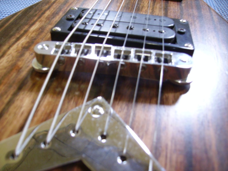

je me suis occupé de celle là vu que j ai besoin du sillet d'essai :mrgreen:
alors les systèmes abr1 avec tiges metal dans le bois c'est du n'importe nawak :aie: filetage metal dans le bois c'est une heresie !
entre le jeu entre les tiges filetés et le chevalet et la fixation approximative de la tige dans le bois faut visser à fond sinon ça bouffe le sustain :viking:
c'est vraiment pourris vaut mieux des inserts meme si c'est plus pénible à percer

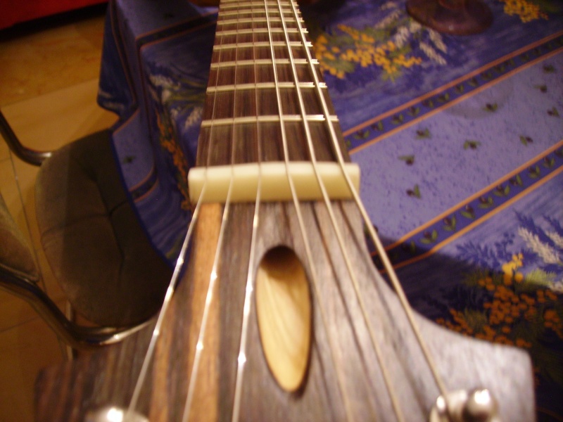

commencer le sillet
j ai arreté ça fait mal aux doigts :roll:
Re: balalaika ? oui mais une géante à l'essai

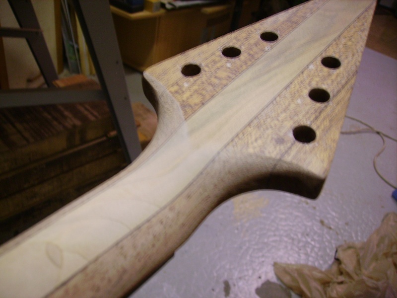

je suis en train de finir le sillet et depuis quelques jours je me dit que je vais reprendre ce manche car j ai du mal à la jouer
donc j ai 43 au sillet 57 mm à la 22
et quelque chose comme 23 ou 24 en case 1
par contre le profil c'est un gros D
et je suis pas à l'aise
la question est ce que je vais perdre en sustain en diminuant l'épaisseur et ou le profil du manche :viking:
je finis le sillet et je mesure ça car c'est peut etre uniquement la largeur qui me gène ? ou que le profil (il me fatigue la pince)
passer la 5 éme case ça va mais avant :xfiles:
sinon est ce que l'on est obligé de faire une planif ?
car après essai toutes mes notes sortent sans problème sachant qu'en plus je règle l'action assez haute sur mes grattons
normalement c'est 1.5 mm pour les 2 mi ou voir 2 mm pour le mi grave ,je met toujours un poil de creux sur mes manches genre 0.3mm en 8 éme cases avec la cordes en 1ére et la dernière case frettés
sur la sg je suis réglé à 1.5 mm pour les 2 et pareil pas de soucis donc est ce que la plannif va m'apporter quelque chose de plus ?
edith sur la sg je suis à 1.5 au mi grave et 1 mm sur le mi aigus j ai meme pas .3 mm de creux sur le manche
par contre le profil me plait vachement mieux
1 c'est moin large 42 et des brouettes au sillet 57 en case 22 et le profil est plus un gros C et je pense que je suis à 22 mm en 1ére case
ou alors ça veut dire que mes frettages commence à tenir la route :ang:

Tu pourrais en profiter pour tester un manche en V :D
:prr: très drole :lol:
j aime po !
Dneis
Messages : 208
Enregistré le : sam. 9 déc. 2006 18:14
Localisation : Grenoble
Message par Dneis »
Salut Ludo,
Je sais pas si ça va t'aider. Sur mon OM j'ai un sillet à 42 et un profil plutôt en C et j'ai le même problème que toi.
Je me tue la main et l'avant bras sur les barrés en début de manche... Je pensais passer à un profil en D :mrgreen:
Les gouts et les couleurs quoi...
Mais au vue de ce que tu dis et mon expérience personnelle, je dirais que le problème vient plus du profil que de la largeur.

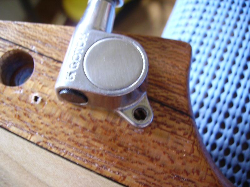

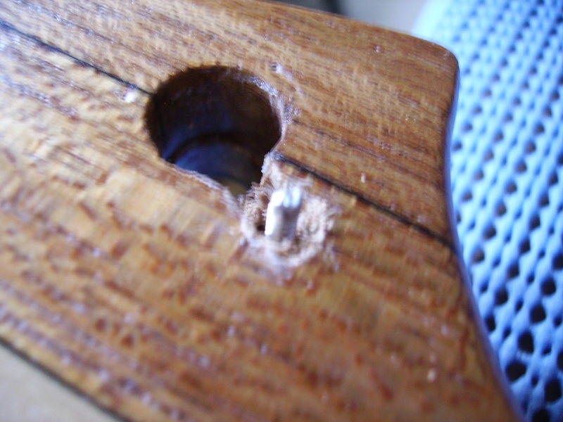

donc aujourd'hui je voulais retravailler mon manche et finir car y en a marre des bouts de bois pas finis :roll:
mais galère :pac: :|

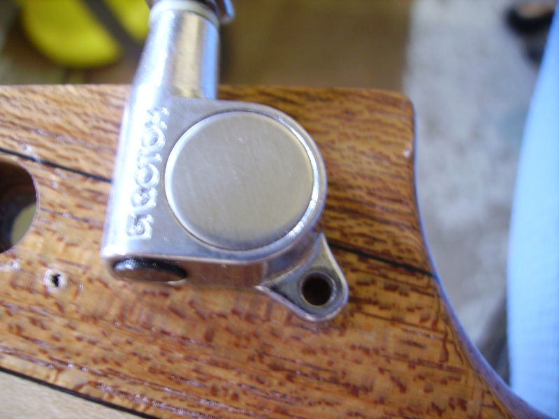

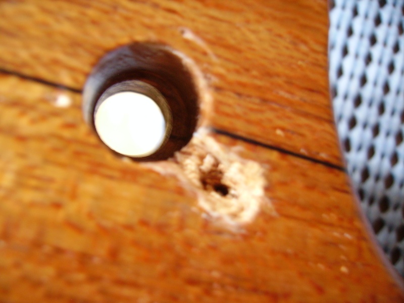

en devissant la vis de la meca elle est cassé :cry: et pour les sortir c'est sympa :evil:
de plus ces mecas ne cachent pas la fixation comme des klusons par exemple donc pour pas que ça se voit :idea:
donc j ai fait comme cela
un tunnel du trou de la meca jusqu'a la vis dans le prolongement de la fixation ,et degagement du bois autour de la vis au ciseau et petit tounevis pour arriver à l'extraire à la pince moyennant quelque coup de marteau une fois que j ai pu la faire pencher
donc moyennant un flipot pour reboucher ça restera invisible :sif:
donc je pense que j aurais pas finis ce soir de reprendre mon profil et mon fondur :|
Messages : 3788
Un jour, ils fabriqueront des vis de mécaniques en vrai métal, si ça se trouve :mrgreen:
En tous cas, beau rattrapage :app:

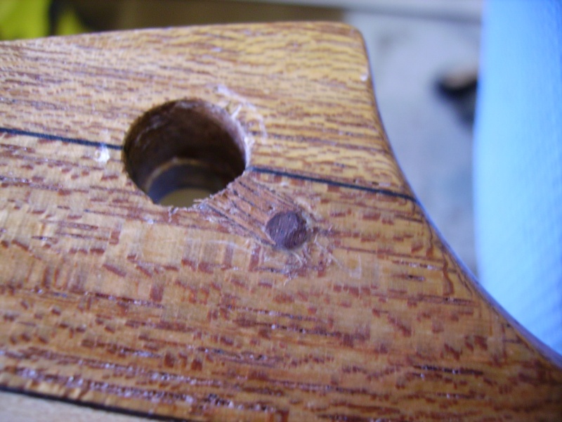

:evil: putain j ai les boules 2 heures de boulot pour une connerie pareil (je les serre jamais à fond car je sais qu'elles cassent et en plus c'est juste un anti rotation en plus des crans sur la meca sachant que je perce genre à 2mm pour une vis de 2.5 et que je les monte au gras de cheveux )
là j reboucher le tunnel tant bien que mal avec un bout de sipo (j ai pas respecter les fibre car c'était infaisable )après je perce le bout du dit tunnel ou j insère un tourillon de 3 mm (là ou sera visser la vis)
et puis après je pourrais continuer :evil:
donc c'est fait :wink:
bouchage de la tranchée 4 ou mm de profond en gros
puis reperçage plus profond 10 mm et mise en place d'un tourillon de 3 mm ou la vis fera son filet
avec la meca dessus
Message par marcelou_bidou »
Bravo, super réparation. :app:

La classe !!

Belle réparation. Ca aurait été moi je sais pas si j'aurai eu la foi de la réparer, sachant que c'est quand même caché. D'ailleurs je me demande si je vous en aurai parlé. Ahhhh si vous saviez :siffle:
