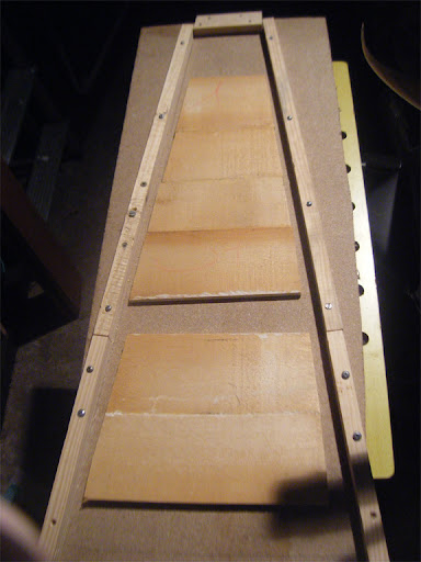

De même, j'ai créé un tableur avec l'épaisseur de la table en fonction de la position. En sachant qu'il y a 3mm en haut et 7mm en bas, il était assez facile de retrouver une fonction linéaire adéquate. Pour ceux qui voudraient construire une harpe la voici. Il faut toutefois savoir que la table mesure 83 cm de long. Pour une longueur autre, il faudrait bien entendu la modifier en conséquent.
J'ai volontairement gardé les fractions telles quelles pour éviter au maximum les imprécisions de calculs.

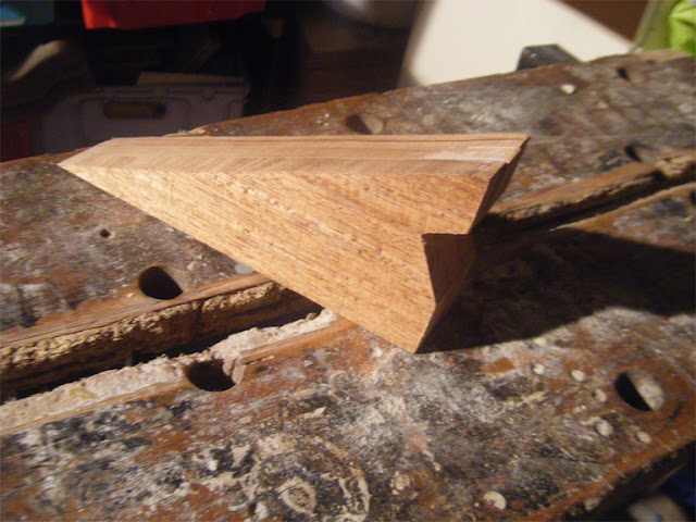

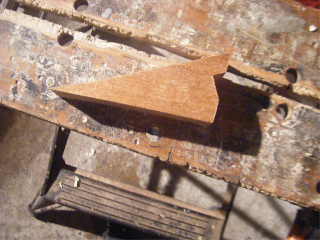

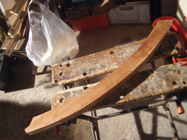

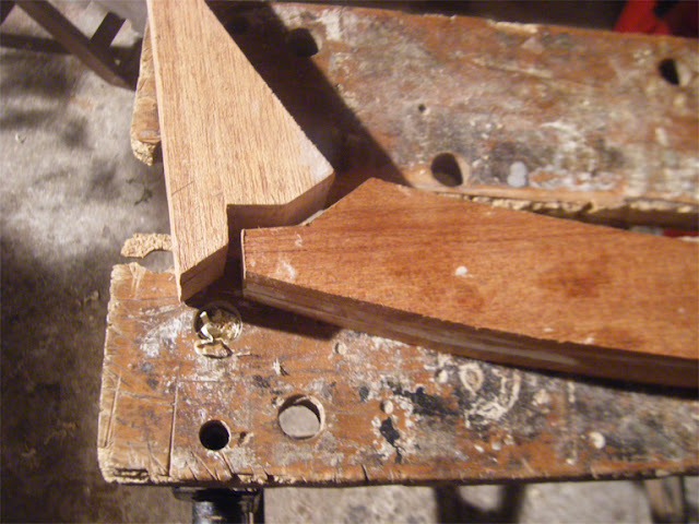

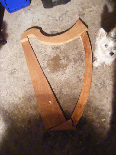

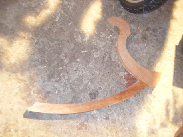

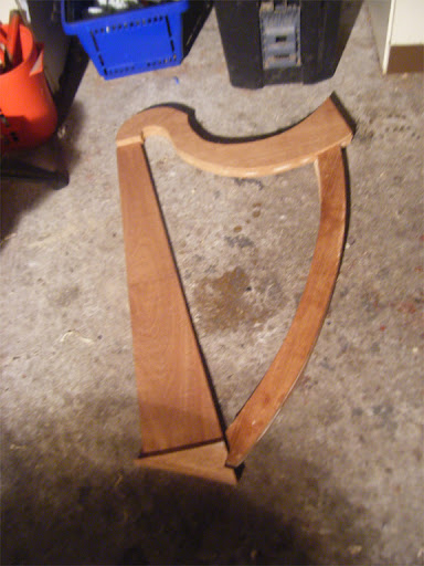

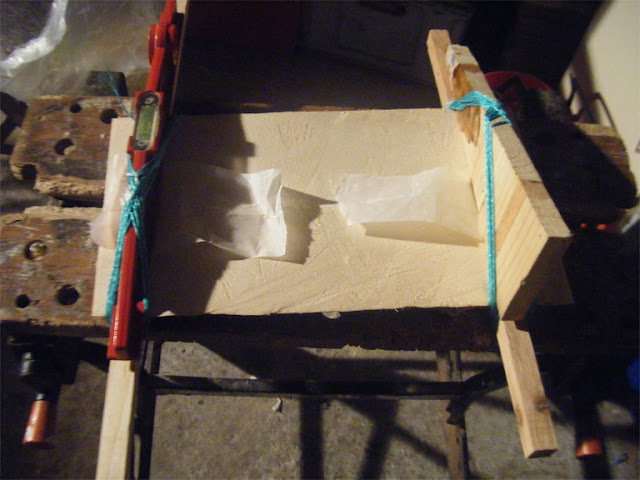

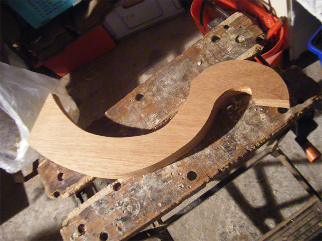

Quelques photos :
Ici deux planches tirées du plateau d'épicéa refendu et qui collent ensemble tranquillement.
Ce joint commence à m'embêter car à chaque fois il merde...
Vous pouvez ici voir ce que donne la table pour le moment (j'ai triché la partie qu'on voit au dessus n'est pas collée :D )
Le petit bloc qui accueillera le bas du pilier ainsi :
Le pilier en question qui doit encore être un peu retouché.
Là, on voit clairement que la console aussi a besoin d'un bon coup de racloir. :)
Un petit aperçu de ce que ça donnera, avec mon chien qui m'aide à chaque fois que je fais des copeaux en les emmenant dans le jardin :mrgreen:
Voilà, c'est tout pour aujourd'hui.
