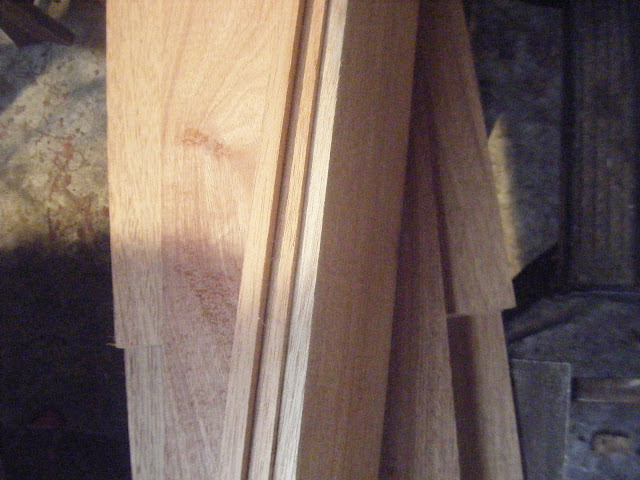

Je suis allé chercher ce matin le bois, en l'occurrence du mengkulang qui a un très jolie couleur...
Je vais chercher ce midi la scie sauteuse pour découper tout ça. Le bois de table a été commandé chez Le Bois de Lutherie, épicéa qualité 1A, j'attends qu'il arrive. Concernant les chevilles, ce sera chez Robinson Harp and Vermont Strings, plus des bobines de cordes bronze de 6m....

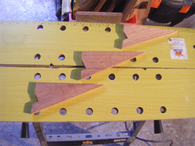

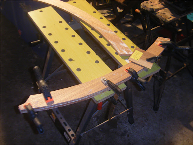

Message par Whisteul »

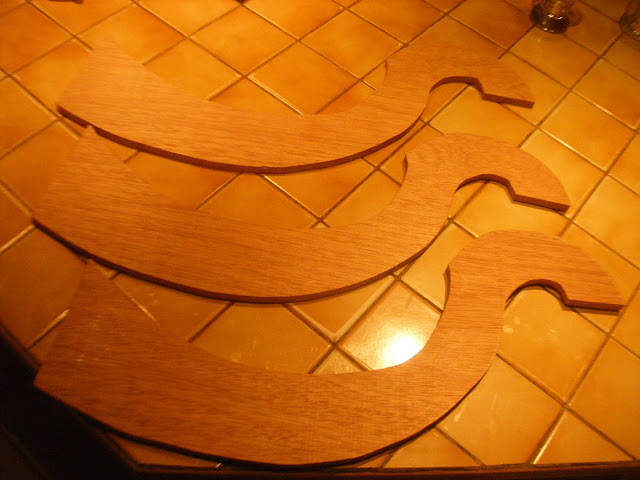

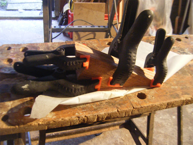

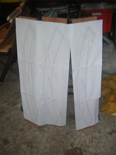

Et on continue, aujourd'hui c'était découpe des pièces de la colonne. On voit clairement que j'ai collé le plan sur les planches pour suivre correctement, mais au final les pièces ne sont pas exactement les mêmes, alors il faudra rectifier le final à la wastringue.
Voilà pour aujourd'hui, j'ai calculé que jusqu'à présent j'avais passé près de 9h depuis hier rien que pour ça. ^^ (Oui je ferai un décompte afin de se rendre compte.;))

Whisteul a écrit :Voilà pour aujourd'hui, j'ai calculé que jusqu'à présent j'avais passé près de 9h depuis hier rien que pour ça. ^^ (Oui je ferai un décompte afin de se rendre compte.;))
Moi j'ai abandonné .... :lol: (on se demande pourquoi ... :ang: )
Je suis tout simplement admiratif devant ton projet et en plus tu fournis un travail très soigné. 8)
Perso, j'aurais mis un peu plus de serre-joint et pas des pinces ... :wink:

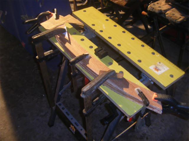

Ptitmarseillais a écrit :Perso, j'aurais mis un peu plus de serre-joint et pas des pinces ... :wink:
Certes, mais mes serre joint ne sont pas pratique et la colle fait tout glisser... En l'occurrence, ça tient bien ;)
EDIT: en fait, les pinces étaient là pour maintenir une heure ou deux les deux premières planches, et après, j'ai calé avec des serre joint les trois.

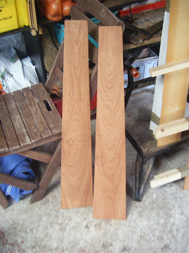

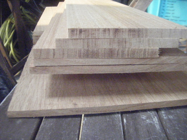

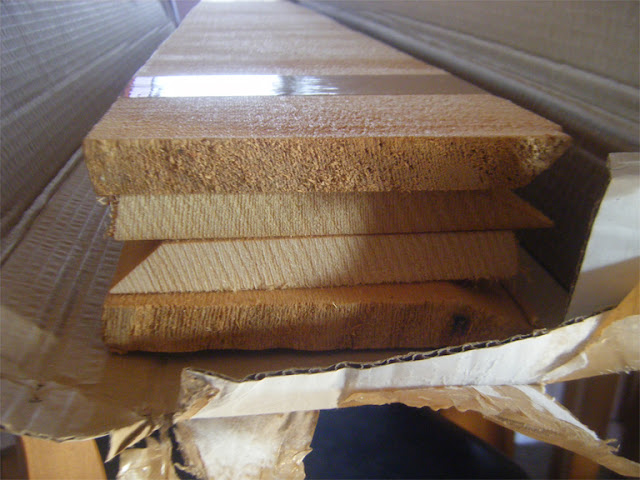

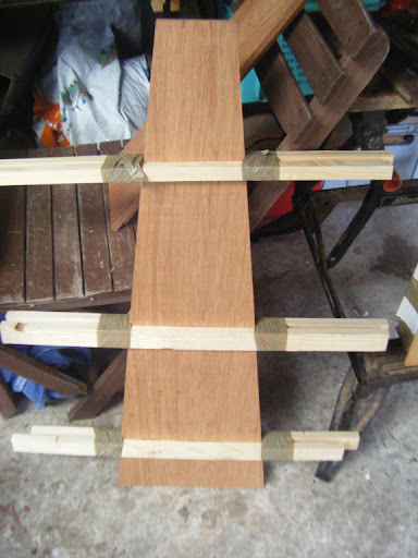

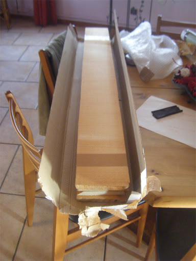

Et quelques photos de l'avancement !
Ici, deux photos du colis d'épicéa de chez Bois de Lutherie :

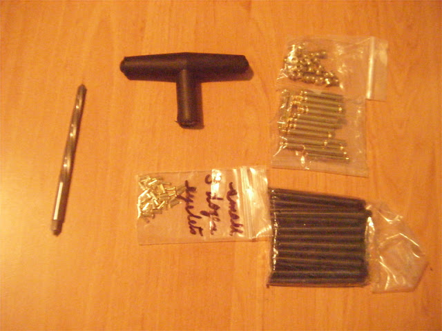

Là, l'accastillage, chevilles, et autres bidules métalliques importés des USA :

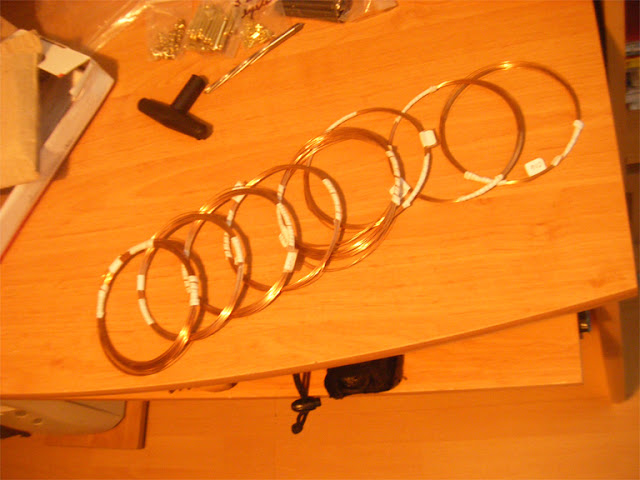

Les cordes sont en bobines de 10m, afin de palier à d'éventuelles casses :D

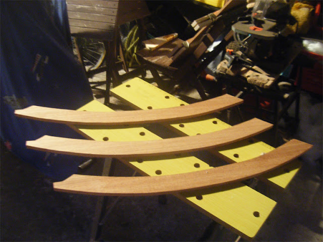

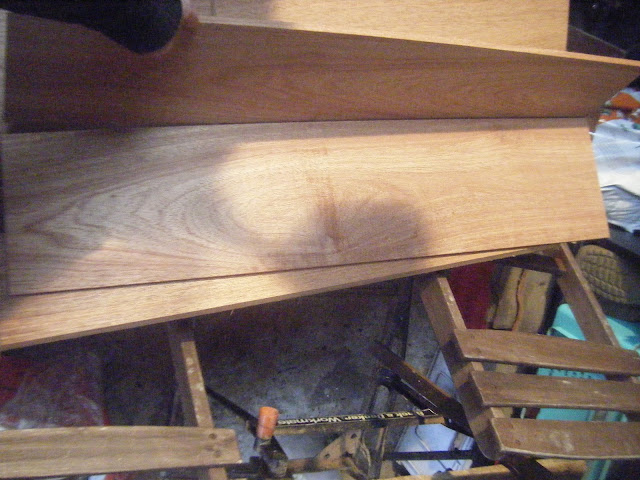

Les côtés découpés :
Le fond qui a été stabilisé pour ne pas qu'il bouge :
Les trois parties, collées les unes aux autres et qui accueilleront le bas du pilier :
