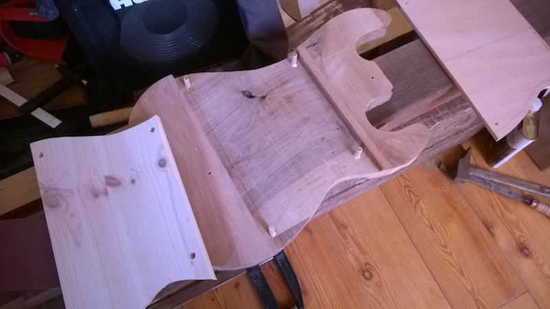

Bon, j'ai laissé 2 inserts sur 4 dedans... Je vais amener ça au meeting de ce soir, et je les enlève ensuite pour mettre des inserts à frapper... Pas la peine d'insister.
Le truc c'est que je dois encore mettre la plaque à l'épaisseur, et pour plus de facilité, je voulais fixer la plaque puis raboter dessus. Mais c'est carnage avec ces inserts...

Pour réussir à les inserer proprement à tous les coups les inserts à visser il faut faire un trou du diamètre de la vis, trou plus profond que celui de l'insert. Ensuite on met la vis dans l'insert, à fond, et on visse le tout avec une clef allen. La vis qui s'enfonce déjà dans le support servira à garder le tout bien droit.
Bon, évidemment des fois c'est pas possible de faire un trou plus profond que l'insert...

Malin ! Super malin ! Je ne pense pas que ca va être faisable pour moi dans ce cas là, car l'insert est à 5mm de déboucher de l'autre côté...), mais à tester sur une prochaine !caribou a écrit :Pour réussir à les inserer proprement à tous les coups les inserts à visser il faut faire un trou du diamètre de la vis, trou plus profond que celui de l'insert. Ensuite on met la vis dans l'insert, à fond, et on visse le tout avec une clef allen. La vis qui s'enfonce déjà dans le support servira à garder le tout bien droit.
On m'a soufflé une autre idée (je vous l'explique comme on me l'a proposé) : les mastics bicomposants avec la "partie résine" composée de poudre métallique. Puis taraudage... Qu'en pensez vous ? (outre, bien entendu que je ne suis pas du tout équipé pour tarauder, mais c'est un détail :mrgreen: )

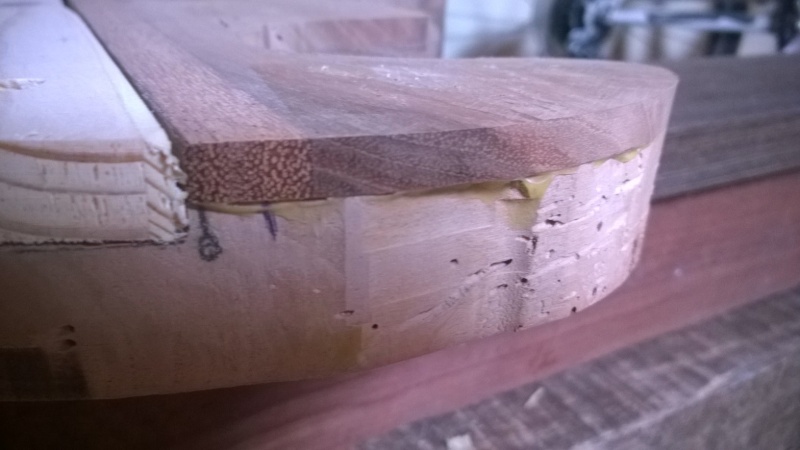

Bon, bien entendu, quelques éclats (dont celui ci dont je ne suis pas du tout content, car j'ai vraiment merdé comme un imbécile :pac: )

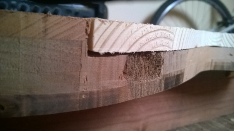

Et ça, qui n'est pas un éclat mais un manque de matière sur le premier détourage à la scie sauteuse
Je vais donc réfléchir à comment me rattraper sur ces deux-trois éclats avant de passer le 1/4 de rond !
Mais d'ors et déjà, je pense que pour le manque de la corne aigue, je vais bidouiller mon gabarit et donc la forme générale du corps. Pour l'autre, ca devrait être un p'tit flippot gentil !

Reprise du gabarit c'est bien...déjà fait 3 fois pour les mêmes raisons :siffle: (coup d'arrachement de défonceuse pas de sauteuse, je suis plus prudent de ce côté :prr: )

Eh oui. Bah, pour le coup, c'est pas gênant. La PB est relativement épaisse pour qu'une reprise du gabarit ne soit pas "trop vilaine" :wink:

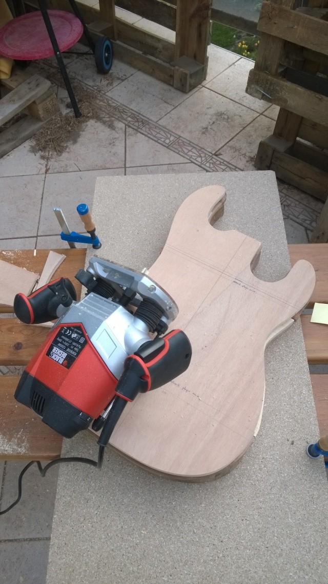

J'ai ensuite commencé la cavité electro (mais j'ai foiré la défonce de la plaque. Je vais m'en faire une autre quand j'aurais le temps, avec les gabarits associés). Et c'est là que je me dis que j'aurais vraiment du acheter la fraise à copier courte de chez axminster. Vu la puissance (ridicule) de ma défonceuse, elle galère vraiment beaucoup lorsqu'il y a un peu de matière à enlever. Et la rehausse du gabarit n'est pas tout le temps possible... Mais bon, ca a fait le taff au minimum, donc ca va ! J'ai juste peur d'avoir un peu cassé la fraise en ne la faisant pas tourner assez vite...

En plus elle va super bien :mrgreen:simtim a écrit :Ah oui, j'ai pas dit l'ironie de la chose : la petite fraise d'axminster est en rupture de stock :mrgreen:
T'as une pince 6,35 sur ta défonceuse ou un manchon de réduction ?

Un manchon de réduction :wink:
