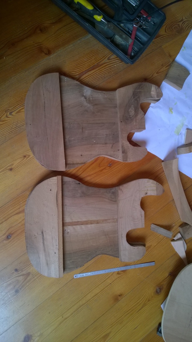

J'avais récupérer du noyer provenant de vielles marches pour pas grand choses, en 15-17cm de large. Après rabotage, elles font entre 22 et 29mm d'épaisseur, mais surtout, sont pleines de trous de vers, et de trous laissés par les clous (enlevés depuis). Le but est donc de faire des corps d'épaisseur 22-23mm, et de coller des parties extérieurs qui entourent la partie centrale amovible pour arriver à 40mm d'épaisseur totale.

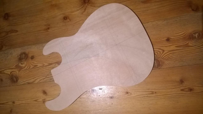

Le gabarit du corps :
Et les premières découpes et collages :
(les corps n'étaient pas assez larges, donc rattrapage)
Et voilà où j'en étais la semaine dernières : toutes les découpes effectuées.

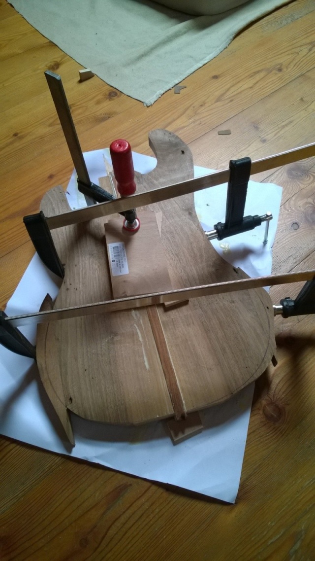

Cette semaine, j'ai donc entamé les collages :
Donc les deux corps ont leurs parties fixes. Tout est collé. Dans les prochains jours, je vais m'atteler à calibrer les corps pour qu'ils soient totalement identiques. Il restera à placer les parties amovibles du centre, et de les fixer à l'aide de vis (merci Enrico !) et d'inserts métal dans le bois. Puis fraises à copier, à quart de rond, et on aura deux corps terminés.

Eh bien disons que si je vous scannais le plan, ce serait encore plus clair...

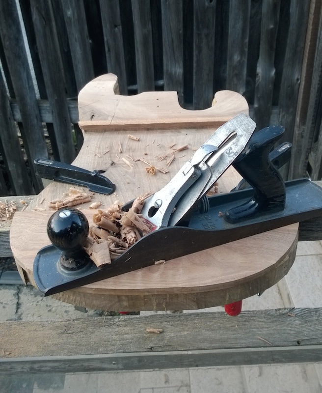

J'ai mis à l'épaisseur la partie inférieure en noyer la plus épaisse des 2 corps. Rainures à la fraise à copier puis rattrapage des hauteurs au rabot. En réalité j'avais commencé à la défonceuse + montage en U, mais c'est bien plus rapide au rabot... et plus propre.
J'ai aussi commencé à mettre les parties extérieures à l'épaisseur finale : de 55mm je dois passer à 37... J'ai donc commencé à la scie :mrgreen: ... et c'est pas fini...
Dernière chose : découpe et insertion des parties centrales en pin !

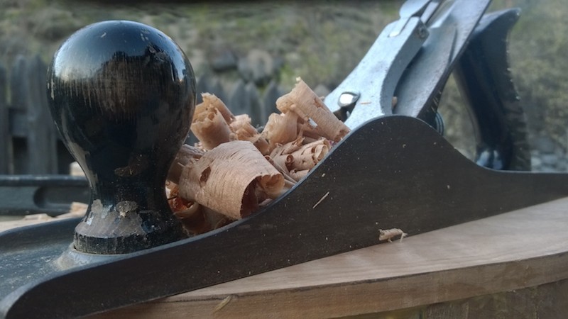

Ca continue : j'ai donc joué de la scie et du rabot hier soir en rentrant du boulot. Un corps est bientôt terminé (ce soir je pense !) et j'entamerai le deuxième dans la foulée. Bientôt, les fraises à copier et à affleurer seront de sortie :-)

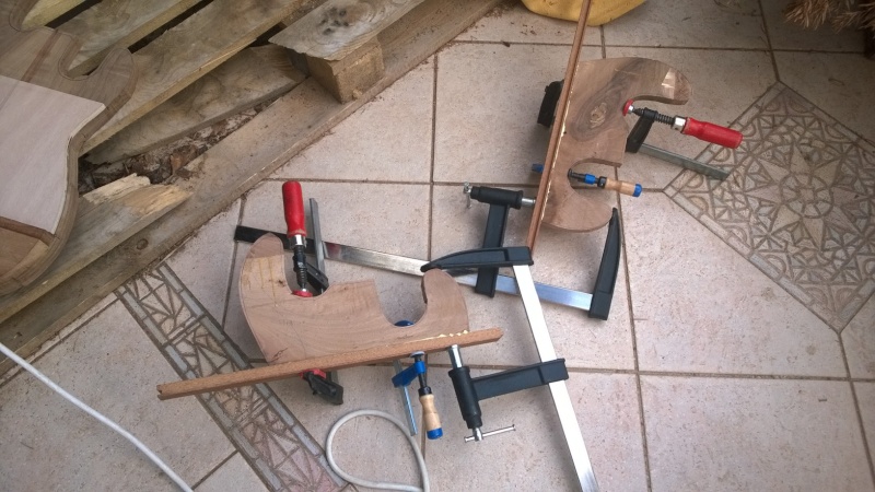

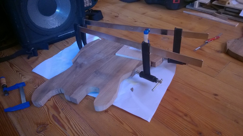

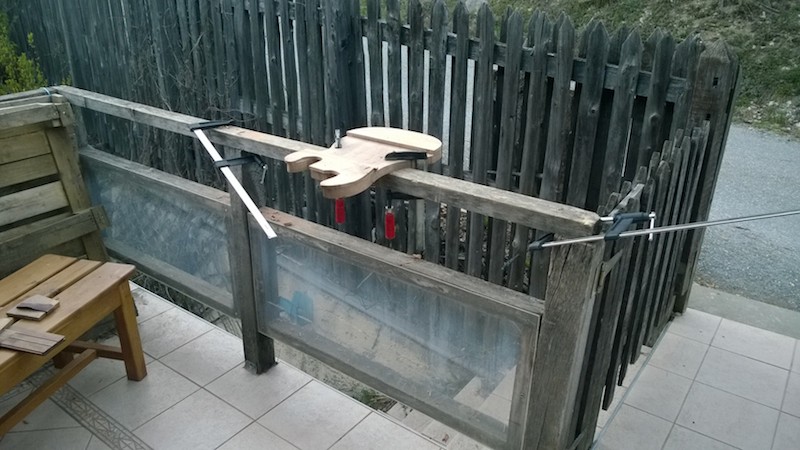

Et donc, pour résumer, la mise à l'épaisseur du premier corps est terminée. J'ai fait 2-3 photos, pour le fun et pour montrer l'avancée :
Pour l'avancée :
Pour le fun :mrgreen:
... et pour vous montrer les conditions de travail :triste:
Messages : 7831
Re: Projet "Lousdé" : 2 basses à partie micros amovible
Ah ben le gars il a une terrasse et au moins 4 serre-joints et il essaie de nous tirer des larmes.

Au poil ! Je m'éclate avec ! J'ai quand même hate que Dylan nous propose son kit d'aiguisage des fers et autres ciseaux... :roll:

Ah mais que nenni ! Mon "etabli" (comprendre rembarde de 5cm de large :lol: ) est tellement bouffée par le moisi qu'elle est tout bringuebalante... Du coup, lorsque je sors le rabot, je suis obligé de fixer la dite barre aux poteaux verticaux... Loose. :mrgreen:

J'ai hâte de voir ce micro amovible. C'est chouette ça un chalet au milieu de la forêt avec une table en bois et… c'est un cendrier design années 60 qu'on voit sur la sixième photo à droite ? :shock:
Messages : 5116
Hahaha :mrgreen:
Oui, c'est exactement ca. Un jour, un ami nous a ramené ca... et il est toujours là (le cendrier, pas l'ami).
