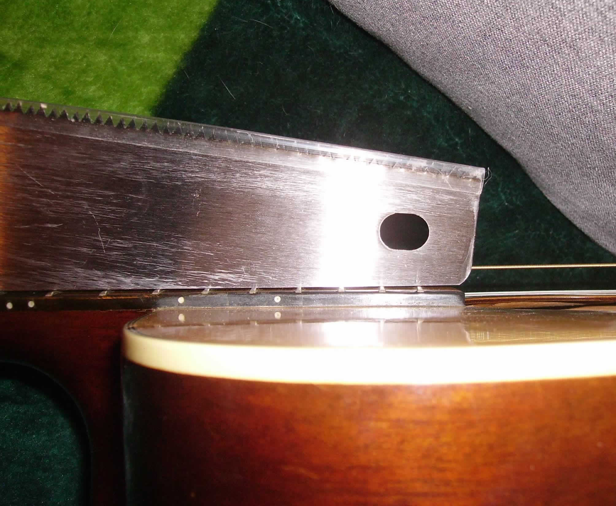

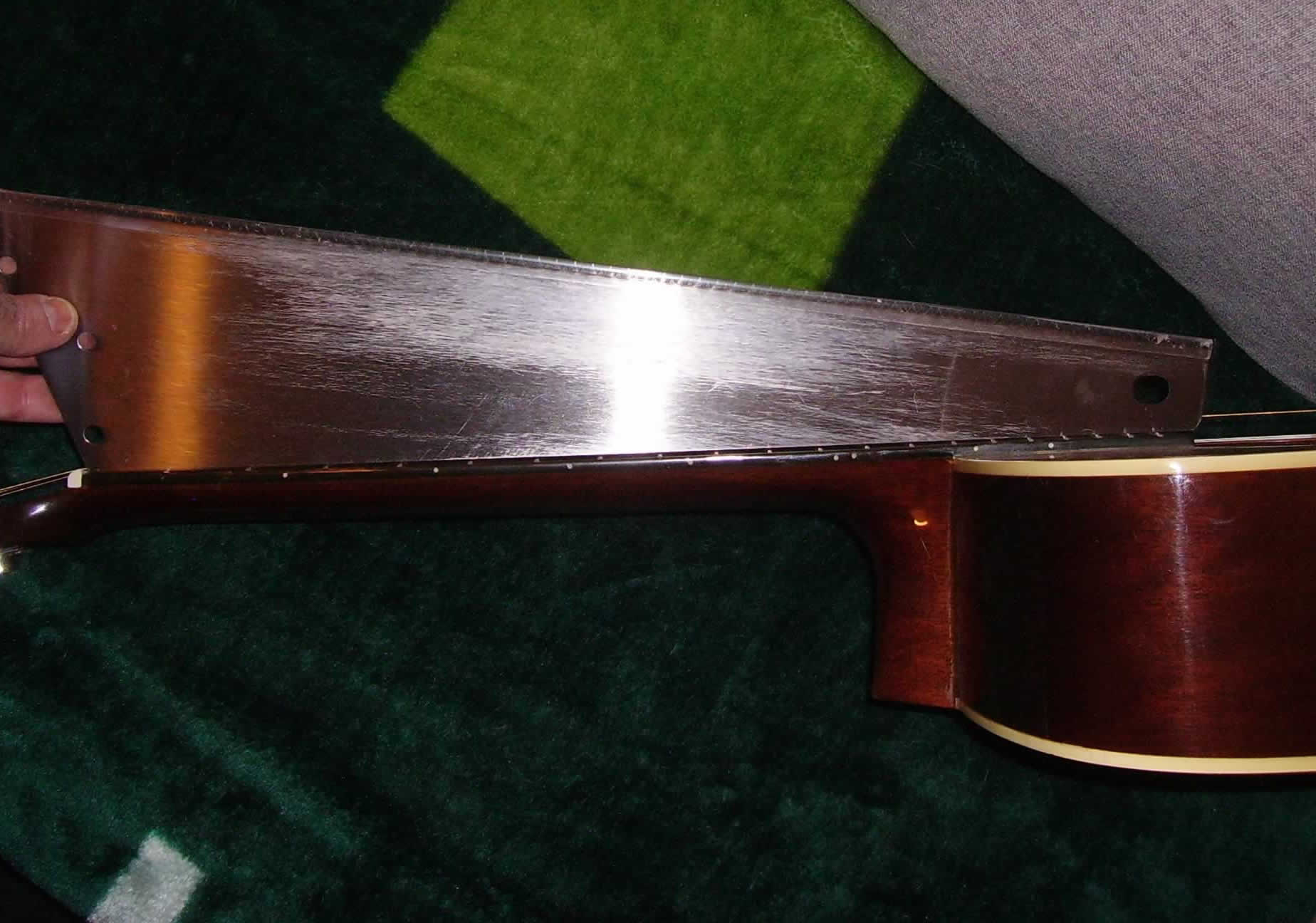

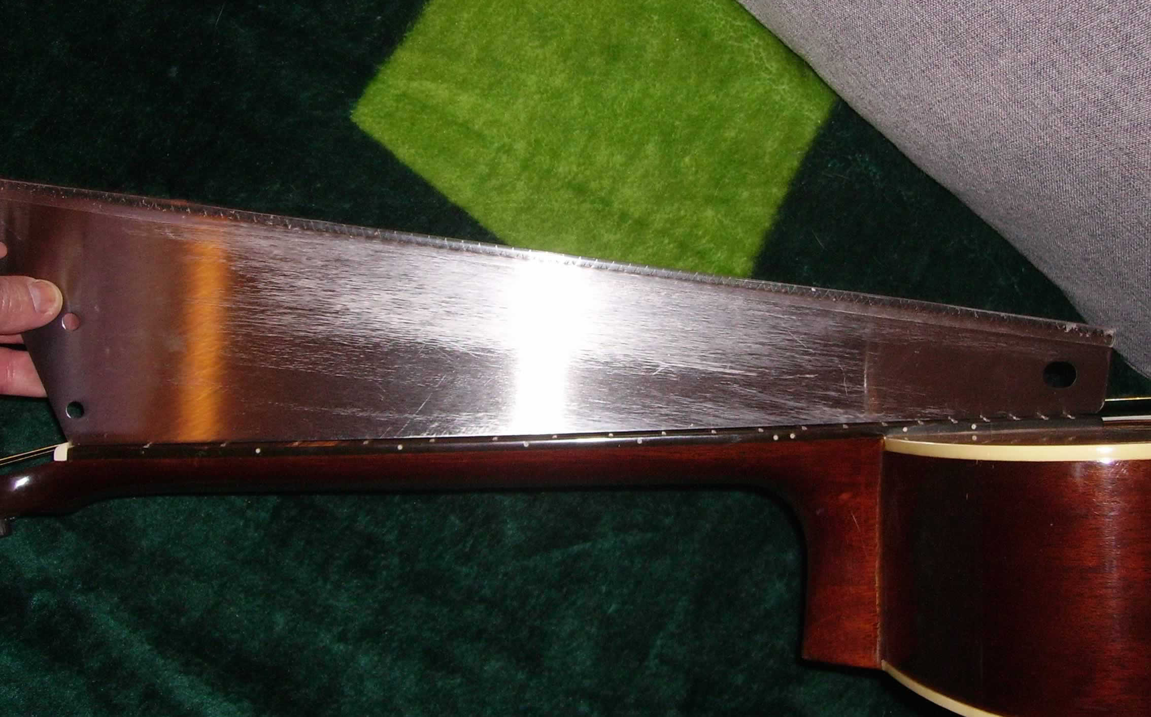

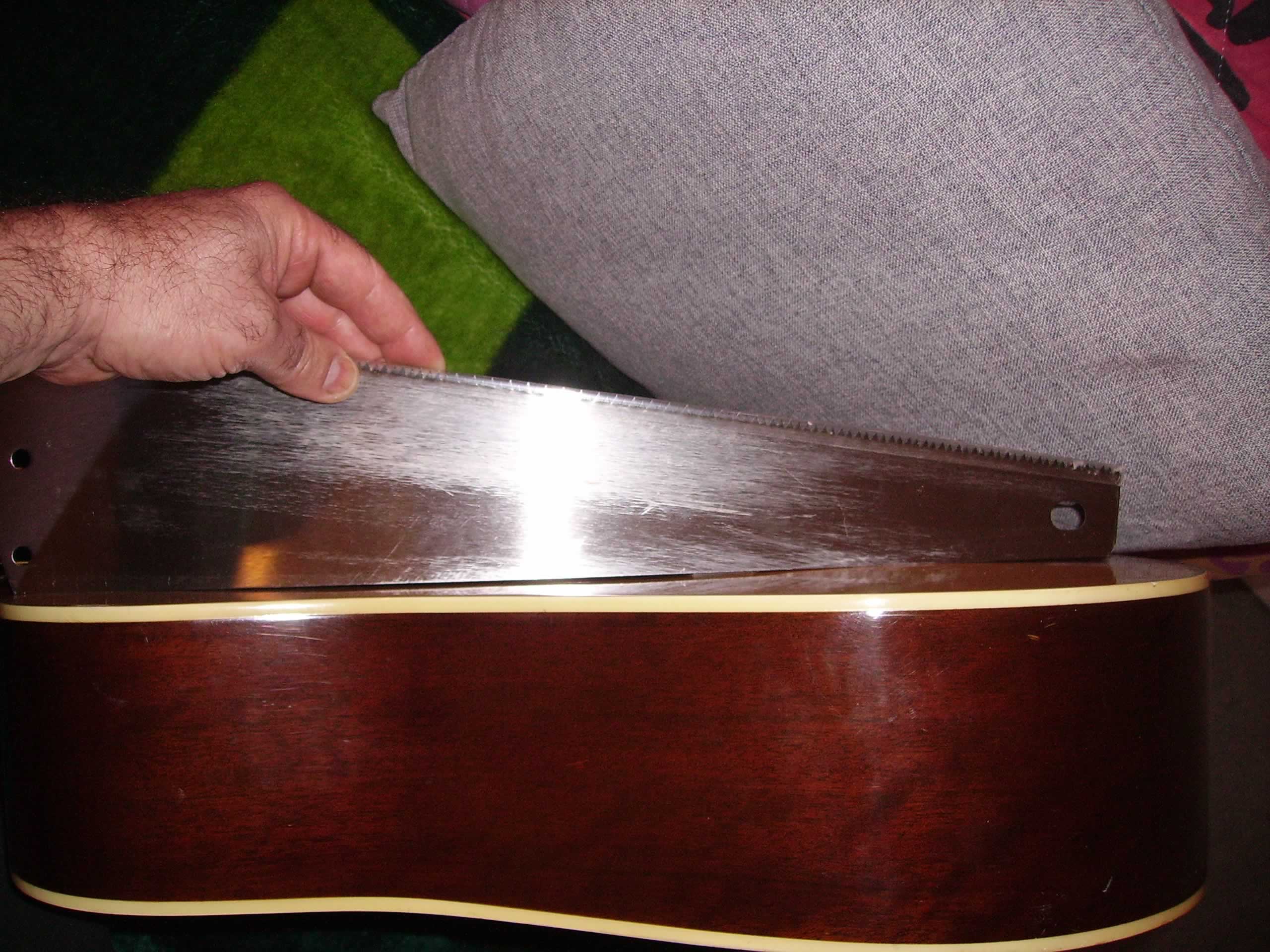

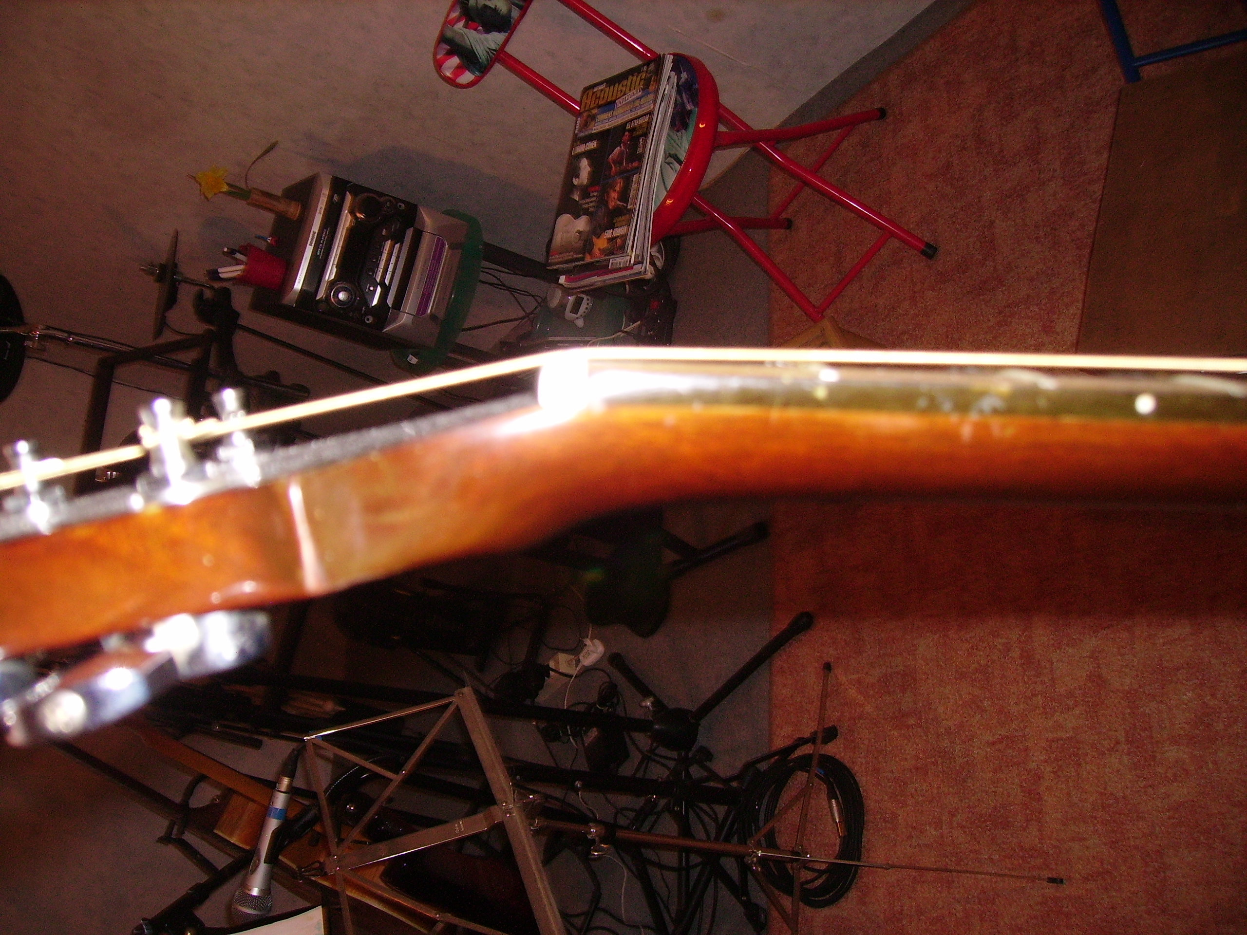

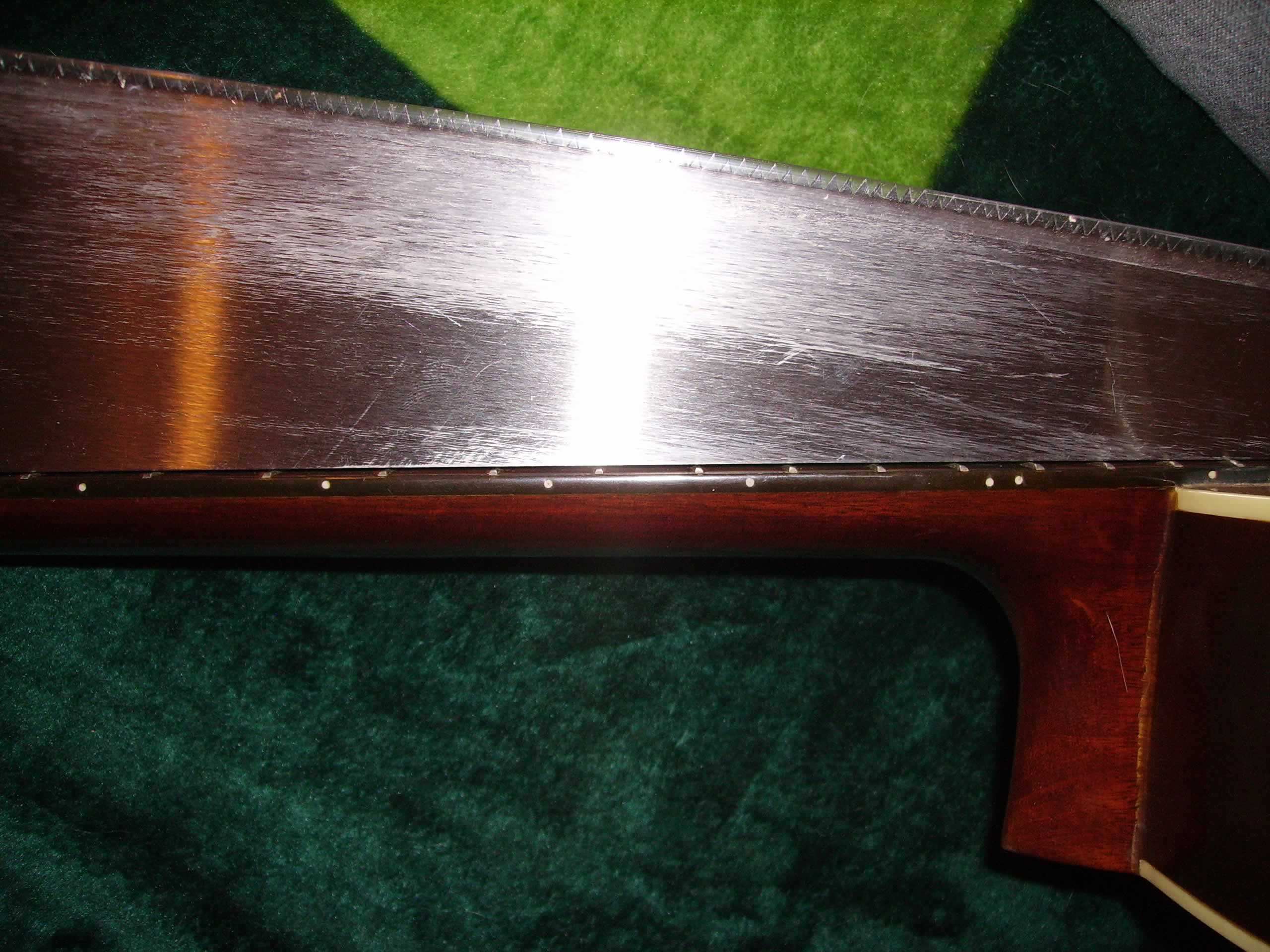

Re, voilà, dsl n'ayant pas de régle on a utilisé la tranche d'un scie ^^ !
On voit bien le creux du manche et la bosse de la touche sur la partie caisse, mais je vous laisse juger de vous même et merci pour vos conseils à venir.

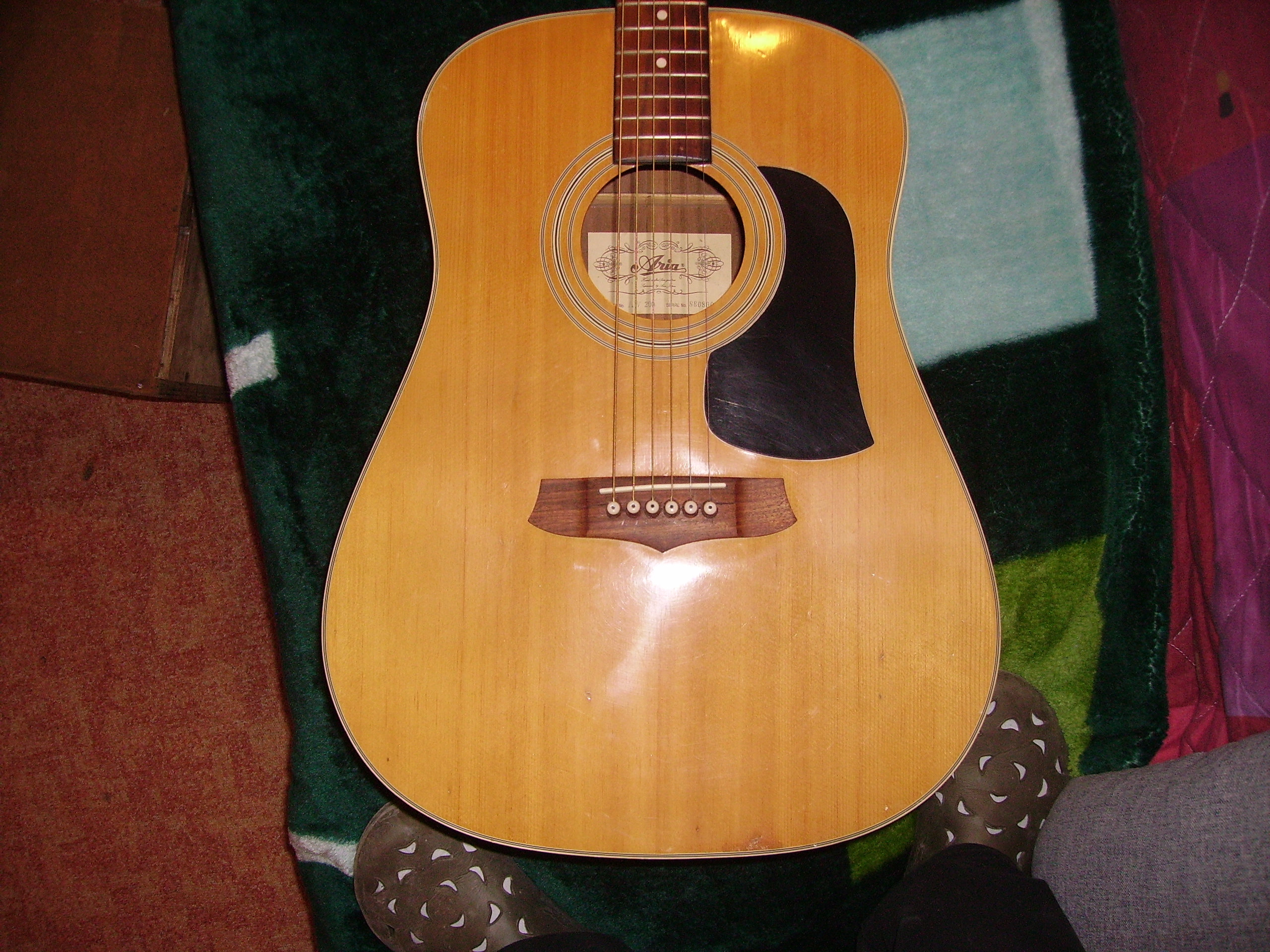

Une petit tof de la table et du coup j'y vois comme un défault, souvent rencontré il me semble sur certaines guitares (bosse au chevalet !), j'ai d'alleru monté un tiran de 12/54, car je crois qu'a l'origine c'était du 13/56 !
:wink:
:wink:

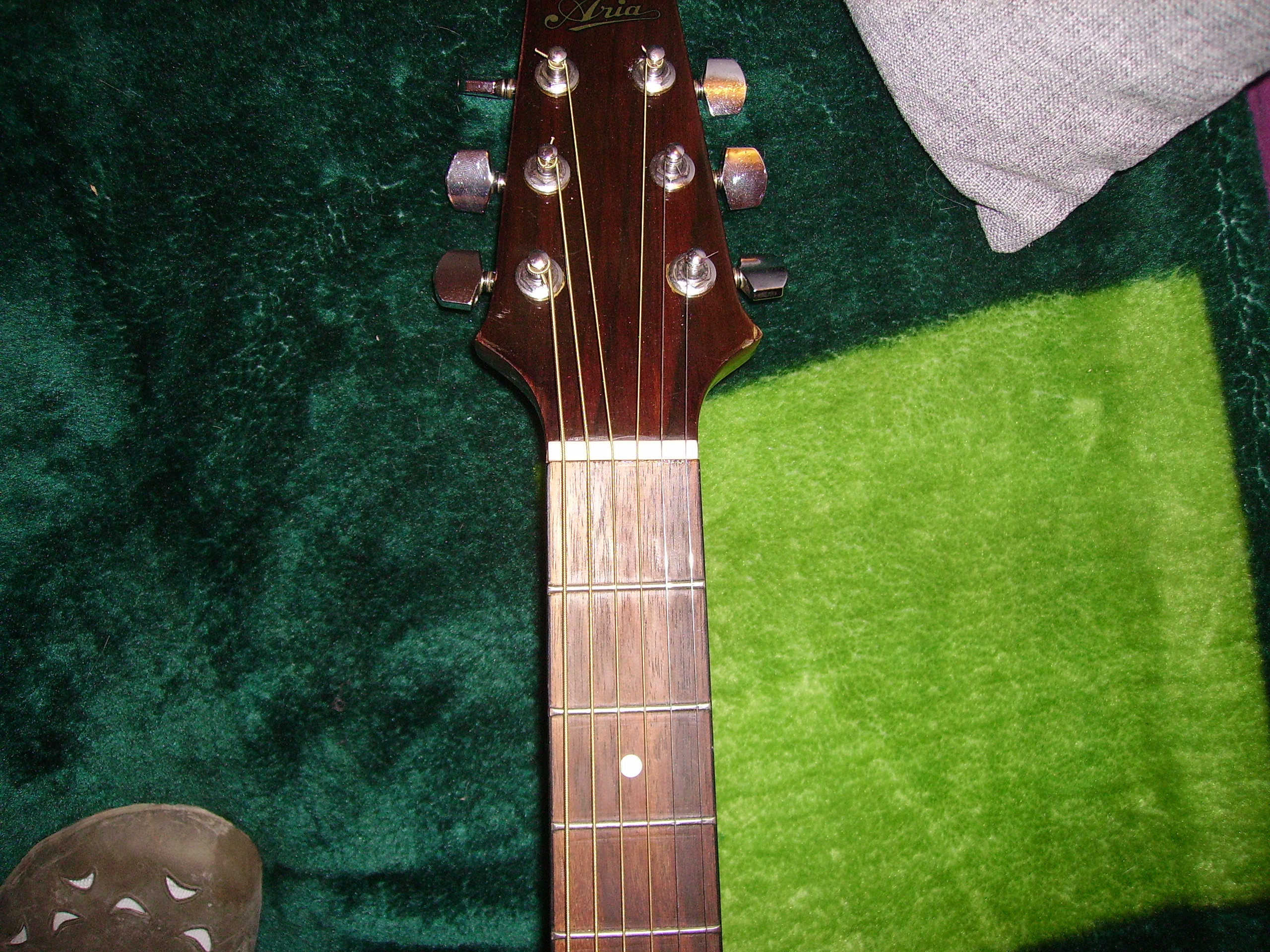

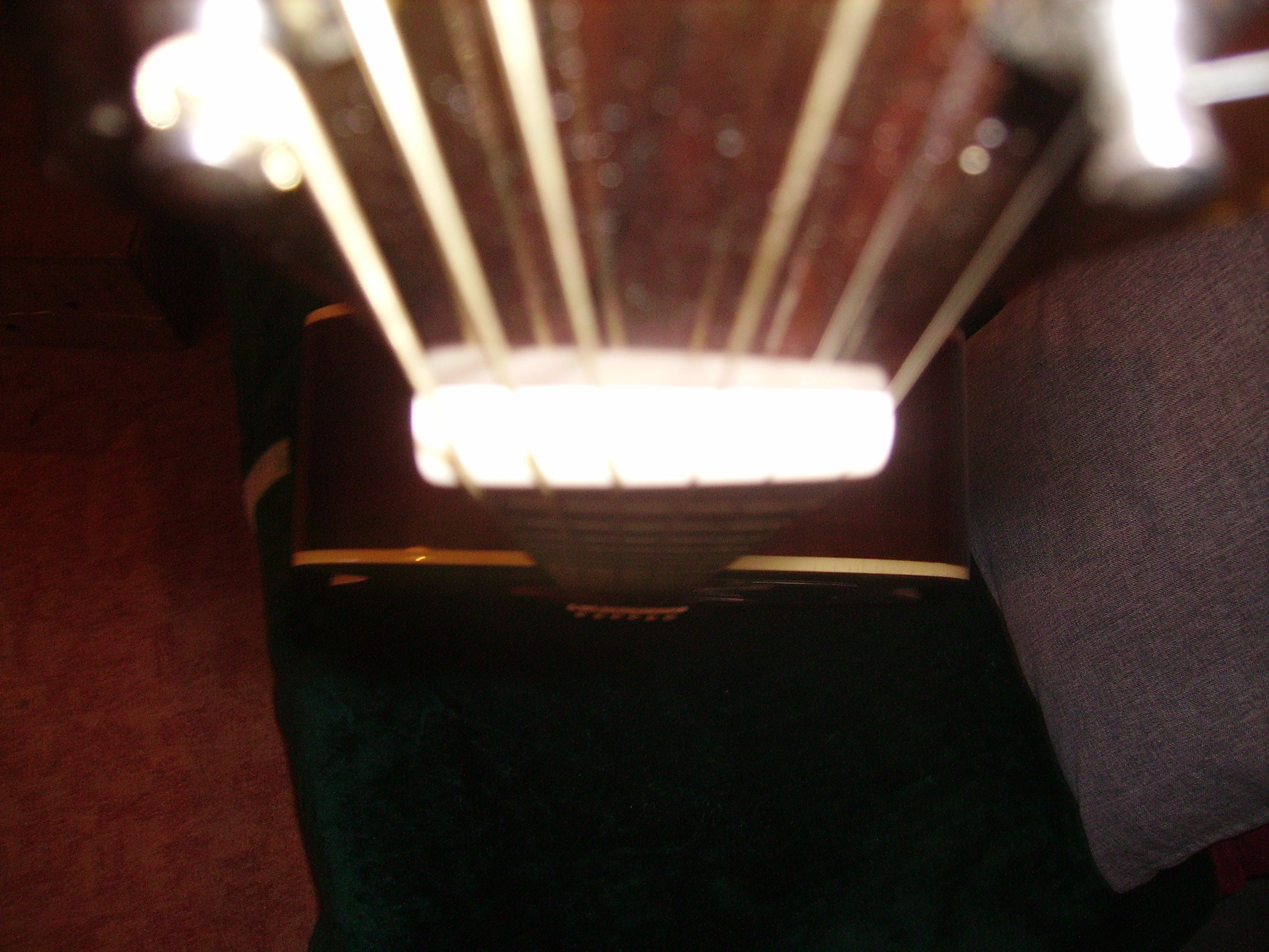

Possible de mettre une photo du sillet manche et sillet chevalet ?

Il va falloir redresser ton manche en serrant ton truss rod et faire une planimétrie pour corriger les frises.
- Messages : 8908
Re: Vérifier un manche de folk et le rectifier au besoin...
+1, commence par mettre ton manche bien droit, ensuite, on verra ce que ça donne.
ensuite, il faut voir "l"alignement" de la touche avec le sillet de chevalet, si ton manche est bien droit et que l'action est haute, tu peu peut être juste descendre le sillet de chevalet (sous reserve d'un sillet de tête bien ajusté).
si une fois le manche bien plat, il n'y a pas de bosse à la jonction corps/manche, le fait que la touche "s'abaisse" sur la caisse n'est pas très grave (sauf si tu fait des solos).
et trouve une vraie règle pour verifier tout ça, parce que le dos d'un egoine...c'est pas forcement ce qu'il y a de plus droit, déjà les reglet c'est quelques fois limite, alors une scie...

ok merci je vous fait une tof des sillets...
voilà dsl mais je peux guère faire mieux surtout de près !!!
Merci de votre retour. :roi:
