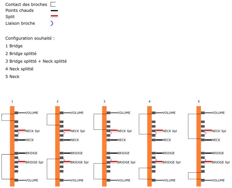

Je n'ai pas regardé le schéma, le doc est sur le coup je laisse faire.
Mais deux trois trucs me chagrine ...
Pourquoi le blindage est coupé au niveau du micro ? pourquoi est-ce qu'il ne fait pas tout le pickguard et n'est pas en contact avec les vis micro ?
Mes micros étant déjà reliés à la masse je ne souhaite pas faire de boucle en reliant en plus au blindage en cuivre, c'est ce que j'ai appris dans la formation de JP de guitar n blues qu'il a proposé en juin via son site, et je viens de vérifier et c'est bien ce qu'il dit. Qu'en penses-tu ?

docteur.bondage a écrit :
Guitarro a écrit :Une idée de comment obtenir ?
1 Bridge
2 Bridge splitté
3 Bridge splitté + Neck splitté
4 Neck splitté
5 Neck
Oui. Acheter un megaswitch. Ce schéma Seymour Duncan permet des combinaisons intéressantes avec 2 doubles splittables et seulement un sélecteur 5 positions basique.
Ce switch conviendrait-il à mon bonheur ?
https://www.emma-music.com/selecteur-mi ... 78-000.cfm
Ou celui là suffirait peut être ?
https://www.emma-music.com/selecteur-mi ... 79-000.cfm
Ou ça ? Tu parlais de megaswitch...
https://www.emma-music.com/selecteur-mi ... 901338.cfm
Le premier il y a écrit 4 pôles et l'autre 2, d'ailleurs c'est quoi la différence ?
Je sens que je fais en ch...

Guitarro a écrit :Oui d'accord, mais alors j'ai exactement la même combinaison sur la 4ème et 5ème positions non ? Peut être qu'un truc m'échappe...
Nope, reste comme ça, tu as bien 5 combinaisons distinctes. d'un côté ça splitte par la masse, alors que de l'autre ça splitte en court-circuitant une bobine.
Guitarro a écrit :Mes micros étant déjà reliés à la masse je ne souhaite pas faire de boucle en reliant en plus au blindage en cuivre, c'est ce que j'ai appris dans la formation de JP de guitar n blues qu'il a proposé en juin via son site, et je viens de vérifier et c'est bien ce qu'il dit. Qu'en penses-tu ?
Très bien. De toutes façons, je vois tellement plus de bourdes avec le blindage que de choses bonnes que j'aurais presque tendance à le déconseiller.
Guitarro a écrit :Le premier il y a écrit 4 pôles et l'autre 2, d'ailleurs c'est quoi la différence ?
Le premier il y a 4 circuits distincts avec 5 positions, l'autre n'en a que 2. Prends le 2 pôle, pour ce que tu veux faire cela suffit. Et, important, il est moins cher. :green:
Guitarro a écrit :Je sens que je fais en ch...
Ben nan. Avec le megaswitch, les choses vont être plus claires et donc plus simples. C'est pour cela qu'il est plus cher que le simple 5 positions.

Hello tout le monde,
Avant que je comprenne bien tout sur cette histoire de masses, j'ai reçu le sélecteur 2 pôle et donc j'ai fait un petit schéma pour que vous me validiez (ou non !) si je que j'entreprends de câbler va fonctionner pour la config que je souhaite :
Messages : 6736
Re: quand faut y aller...
salut,
petite question : comment fais-tu la différence entre HB et HB splité? Le branchement n'est pas du tout le même.
Dans la config que tu présente, ça ne marche pas.

gema1831 a écrit :salut,
Euh..je suis pas sûr de bien comprendre la question, les fils rouge et blanc c'est le split et le noir le double bobinage non ?

Et pourquoi ça ne fonctionne pas ?

Bon je viens de faire ce branchement et ça fonctionne exactement comme je le souhaitais, alors qu'est ce qui ne va pas ?
Messages : 6736
une petite explication par l'image : il faut bouger deux fils pour passer d'un HB splité à un HB double.

pour moi ça marche. y'a pas d'erreur.
Par contre, en mettant le rouge+blanc au + et pas au -, chez SD tu splittes sur la bobine avec les vis et pas celle avec les plots.
Pour une guitare, retirer une bobine du circuit ou la court-circuiter revient au même. y'a même des fous qui font des "partial split" (soit, au lieu de court-circuiter à la masse une bobine via la méthode traditionnelle, court-circuitent via une résistance pour que la deuxième bobine agisse encore un peu sur le signal. Vous mettez un trimpot et c'est ajustements à l'infini au programme)
Guitarro
Messages : 340
Enregistré le : jeu. 26 févr. 2015 18:53
Message par Guitarro »
docteur.bondage a écrit :pour moi ça marche. y'a pas d'erreur.
Et ça change quoi concrètement ? Ça change quelque chose d'un point de vue sonore ?
