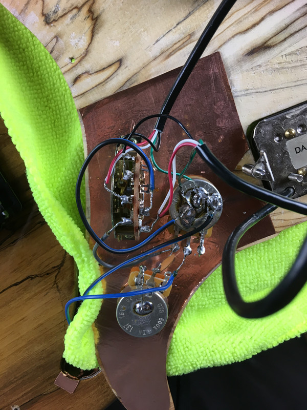

Bon ben maintenant c'est l'autre guitare qui me pose problème. Ce sont des micros Suhr Doug Aldrich et j'ai lu quelques part que c'était le même code couleur que Seymour, donc j’étais contenant puisque ce sont les plus complets en schéma sur leur site ! Sauf que ça fonctionne pas...
Voici ce que j'ai comme config :
et il me semble bien avoir reproduit la même chose bouidou ! (je vous mets plusieurs angles de vue) :
Ben ça bzzzzz de partout !! Et bizarrement (ou pas, j'y connais rien) c'est quand je touche un potard ou le sélecteur que ça se calme un peu, mais je pensais plutôt que c'était le contraire, que c'est quand on touche que ça buzz moins non ?
Bref j'y comprends rien, si vous savez ce qu'il se passe je suis preneur...

Avant toute autre chose, je regarderais du côté du jack.
Les symptômes que tu décris ressemblent à une inversion de la masse et du point chaud au jack.

Le schéma SD contient au moins une erreur sur le potard de tonalité. Que tu n'as pas reproduite, félicitations !
Sinon, tu as recopié le schéma avec la même implantation sur le sélecteur que chez SD mais as-tu vérifié que cela correspondait au tien ?
Guitarro a écrit :Et bizarrement (ou pas, j'y connais rien) c'est quand je touche un potard ou le sélecteur que ça se calme un peu, mais je pensais plutôt que c'était le contraire, que c'est quand on touche que ça buzz moins non ?
Lapin compris. si je lis le message textuellement, ça se calme quand tu touches et ça t'étonnes parce que tu pensais que ça se calmait quand on touche. :?

Effectivement ma dernière phrase contient une coquille, c'est quand je touche que ça buzz et quand je lâche ça buzz moins...
Re: quand faut y aller...
Guitarro a écrit :Effectivement ma dernière phrase contient une coquille, c'est quand je touche que ça buzz et quand je lâche ça buzz moins...
Donc je rejoindrais l'avis d'Enrico, inversion masse / point chaud, souvent sur le jack.

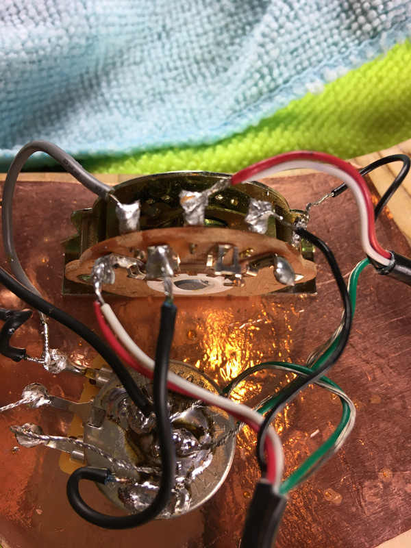

Sinon, je veux bien des photos latérales du sélecteur. Les 2 côtés.

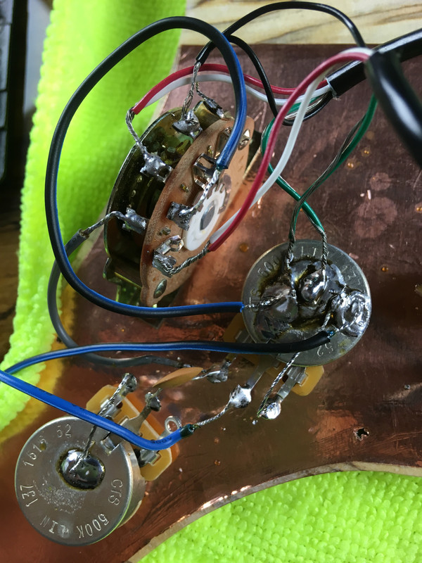

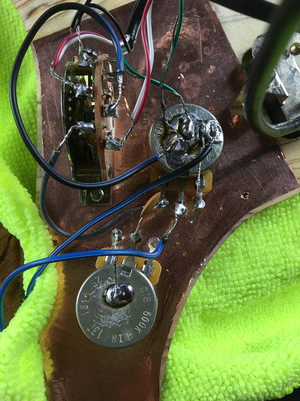

Oui en fait la grande patte que j'avais prise pour la masse ne l'était pas, la bonne c'est l'autre petite patte qui fait office de masse, mais j'avais bien identifié le point chaud...
Voici les photos en espérant que ça te conviendra :

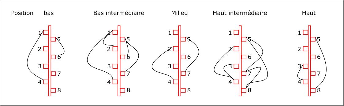

Pour bien comprendre je vous ai fait un dessin, pour identifier comment le sélecteur connecte les broches sur chaque position :
Une idée de comment obtenir ?
1 Bridge
2 Bridge splitté
3 Bridge splitté + Neck splitté
4 Neck splitté
5 Neck

Oui, ça convient, et c'est bon, par rapport à ce que présente Seymour Duncan.
Par contre, quand on soude à l'étain, on immobilise le fil, on soude et on attend que ce soit froid/solidifié pour bouger le fil. Sinon il y a risque de soudure sèche (simple à voir, elle sont mates). LE pire ennemi : la main tremblante qui tient le fil.
Guitarro a écrit :4 Intermédiaire haut : j'ai le neck + le bridge splitter + le neck splitter (bon là je comprends même pas l’intérêt...)
en fait neck + neck splitté ça revient à neck splitté. Une des bobines étant en cours circuit (ses 2 extrémités aboutissant au même point), elle n'intervient pas dans la production du signal.
Guitarro a écrit :Une idée de comment obtenir ?
1 Bridge
2 Bridge splitté
4 Neck splitté
5 Neck
Oui. Acheter un megaswitch. Ce schéma Seymour Duncan permet des combinaisons intéressantes avec 2 doubles splittables et seulement un sélecteur 5 positions basique.

Mais deux trois trucs me chagrine ...
Pourquoi le blindage est coupé au niveau du micro ? pourquoi est-ce qu'il ne fait pas tout le pickguard et n'est pas en contact avec les vis micro ?
http://www.lutherie-amateur.com/Forum/v ... 16&t=15340
Gaffe à la séparation masse / 0V
