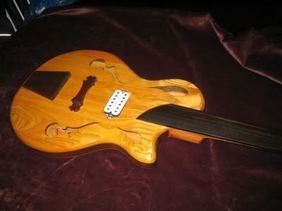

Je déterre mon projet qui avait été en suspend pour cause de bébé nouvellement arrivé hehehe
j'ai fait quelques avancements dans mon projet d'une guitare fait avec des materiaux récuperer pour le bois..bref le moin cher possible
voici les nouvelles images:

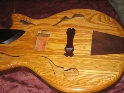

le corps avec le chevalet mobile pour les differents diapason car c'est une fretless
 reste a fignoler,coller le pont fixe a l'arriere et poser le sillet

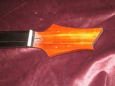

La tete qui sera peut etre plaquer j'en suis pas sur encore

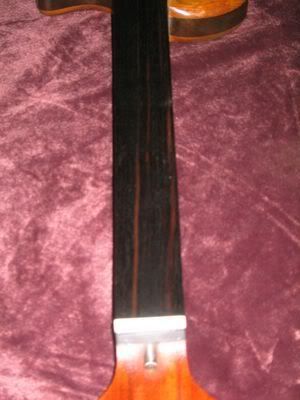

La tete encore avec truss rod fait maison (style bullet) et le manche en ébene de macassar

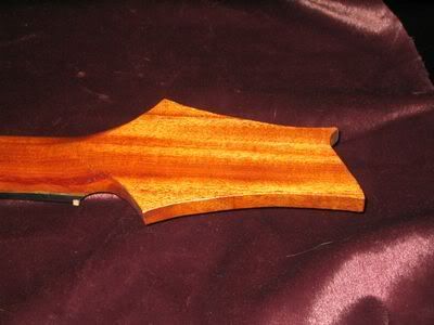

Dessous de la tete

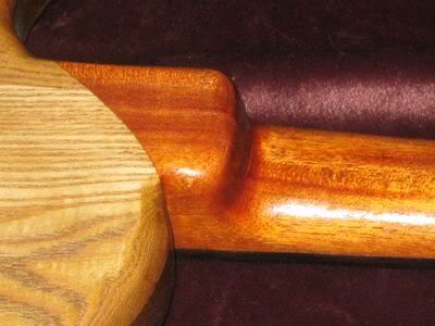

La jonction corps/manche

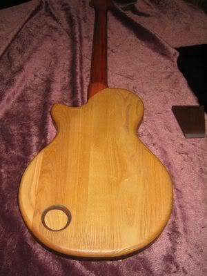

Le dessous avec le minuscule ouverture pour l'électronique...simple 1 volume et c'est tout !!!

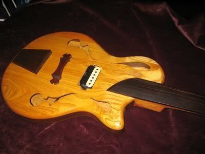

Pour ce qui est du humbucker j'en sait rien encore..blanc,noir,zebra ????
La défonce du pickup fait pas tres jolie je sais !!!! mais il y aura un cache mdrrr
la suite a venir ....vous savez , j'ai 3 projet en meme temps ..quand je suis fatiguer de travailler sur une ou manque d'inspiration , je vais fignoler une autres heheheh

Ah oui, joli boulot, je découvre ce topic vu qu'il était en stand-bye bien avant que j'arrive chez vous... très jolie et originale...
J'ai pas eu le temps de tout lire depuis le début, donc peut-être vous en avez déjà causé, mais il y a une question qui me taraude et j'ai pas la patience d'attendre, faut que je la pose...
Vu la forme de la jonction corps manche, pourquoi n'as tu pas fait un talon profilé, ce qui serait beaucoup plus aisé pour l'accès aux notes les plus aigues (j'ai pas parlé des dernières cases vu que c'est une fretless).
Il me semble que tu avais une autoroute devant toi pour faire un p.tain de talon super profilé non ?

Le talon..j'ai chercher comment le profiler au mieux ..mais je dois avouer que je ne travail jamais avec un plan car j'aime y aller avec le feeling du moment et que le bloc du talon etait coupé un peut court ..alors j'y suis aller au simple. je joue depuis longtemps avec des manches visée sur mes grattes et pas de probleme aux acces aigue ..alors pour moi sa change rien du tout
Cette guitare se voulait au début etre un test, c'est la raison pour qu'elle ne doit pas couter cher donc si j'aime le son j'ai du bois en suffisance pour en faire une beaucoups mieux élaborer
je suis encore jeune donc c'est pas fini la fabrication de gratte mdrrr

super projet!! j'aime bien aussi les ouies, je les trouve moderne!
sinon perso j'y verrai bien un paf avec capot doré et des mecas dorées
