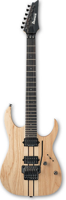

Pour la forme de la guitarre je souhaite faire une Ibanez prestige: http://www.woodbrass.com/images/woodbra ... 091004.JPG

sinon pour la forme de la guitare c'est classique mais sympas.

En fait j'ai copié une Ibanez prestique mais j'ai arrondie les cornes. Ensuite après avoir fait un dessin agendisent la photo j'ai fait un patron que j'ai reporté sur ma planche de framirais.
