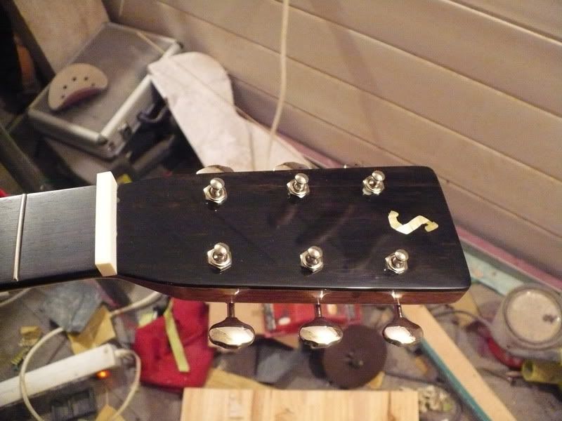

Un coup de marqueur noir? :sm:
- gfro
- Messages : 508
Re: 2nd projet acoustique: OM adi-lacewood question tête
Pour l’éclat, mets quelques gouttes de vernis dessus en attendant que ça durcisse un peu entre chaque goutte. Ensuite tu coupes le surplus avec une lame de rasoir, et ensuite ponçage à niveau correctement.

Pour éviter ce genre d' éclats, je met un coup de foret (pas de mèche a pointe hein...!!!) de diamètre 12 ou 13 mm que je fais tourné a l' envers sur une visseuse/DEVISSEUSE.Cela permet de bien ébavurer le vernis qui aurait pu se glisser a l' intérieur. Attention a bien tourner a l' envers parce que sinon c' est la cata !

Bon, j'ai recommencé le vernis. N'empêche que ça a encore "cassé" à côté de la méca du Ré et du sillet mais, là, tant pis...

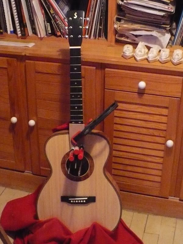

Depuis, j'ai aussi collé le manche :linux:

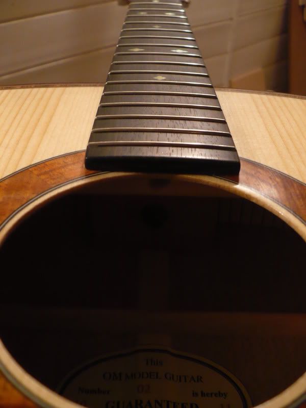

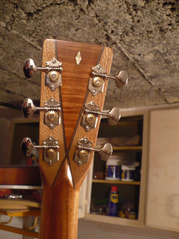

Et pour ceux qui veulent voir ma tête (je ris de me voir dans le mir... oups, non, dans les les mécas)
Et le manche lors du collage de la touche...
Et après collage...

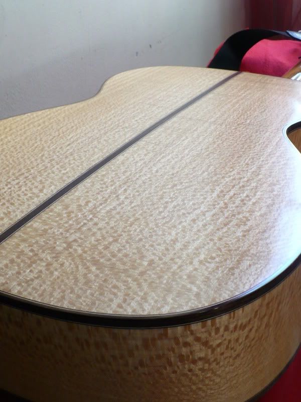

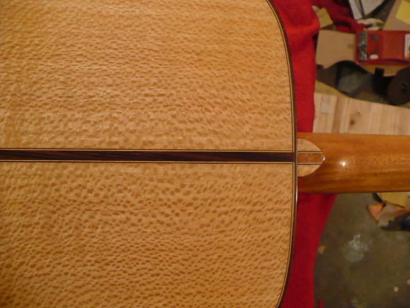

Et l'arrière...

Et l'arrière...

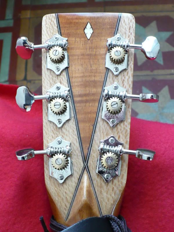

J'adore vraiment ce dos de tête (la nuque?)! Très très belle gratte!
Bon repos!

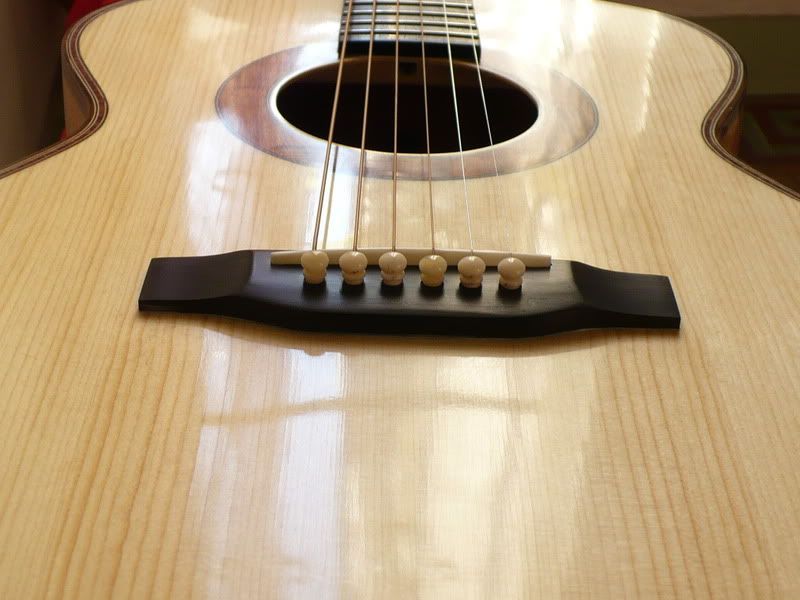

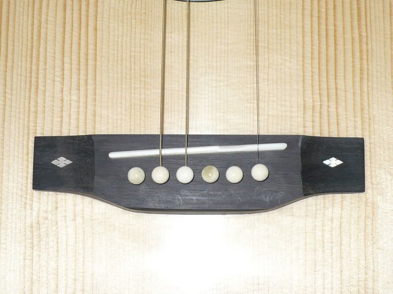

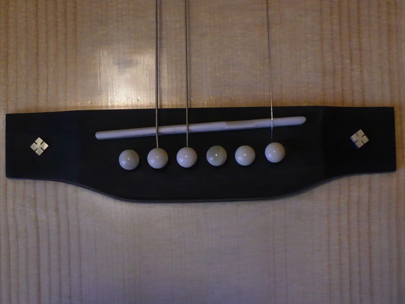

Avec le manche vissé et la touche enfin collée, j'ai été amené à retravailler la hauteur de mon chevalet ainsi que celle de mon sillet.
A votre avis, j'incruste un peu de nacre sur le chevalet? En losange (c'est ce qui me plaît le plus)
Ou en carré
:siffle: :siffle: :siffle: :siffle:
Mais non!!! Y est!!!! :linux: :linux: :linux:

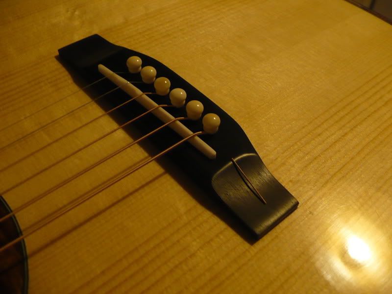

J'ai bien été amener à poncer mon chevalet en hauteur afin de le ramener de 9.5mm à 7.5. Le sillet dépasse d'environ 4mm. Là, j'ai une action de 3.5 pour le mi basse et 2.8 pour le mi aigu. J'ai pensé incruster et puis je me suis dit "trop chargé". Pour régler l'intonation, j'ai utilisé un bout de corde de sol. En le déplaçant avant ou arrière, j'ai pu régler la justesse de la bête.
Donc, comme le dit si bien le grand Paul Williams, "She sings for free"... Elle est finite!!!! Montée avec des 11-52...
Place aux photos...
J'aime bien celle là pour la gal :mrgreen:
Et en voilà d'autres :ang:
Là, enfin, je peux partir un peu me reposer...

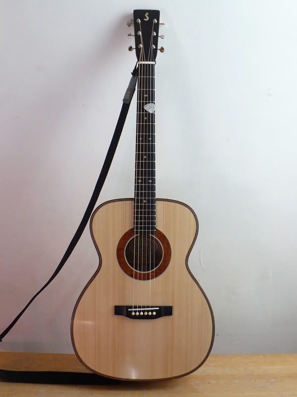

Pour la gal, vous avez les photos, des photos qui vous plairont j'espère et pour la récap? Nous y voilà
Projet terminé le: 25/12/2011, OM 6 cordes; Jonction corps/manche: vissé; Finition: fondur poly/ vernis nitro; Essences: Placage de tête, touche diapason 25"4 et chevalet: ébène de Macassar; Manche: acajou une pièce; Renfort de chevalet et filets extérieurs: palissandre indien; Filets intérieurs: bois de rose; Table: épicéa adirondack; Dos et éclisses: lacewood (platane); Rosace: tasmanian blackwood (acacia de tasmanie); Chevilles et sillets: os; Incrustations: nacre jaune.
Ou en carré

Je n'aime pas les chevilles et l'arrière de la tête mais bravo! :baleze:
