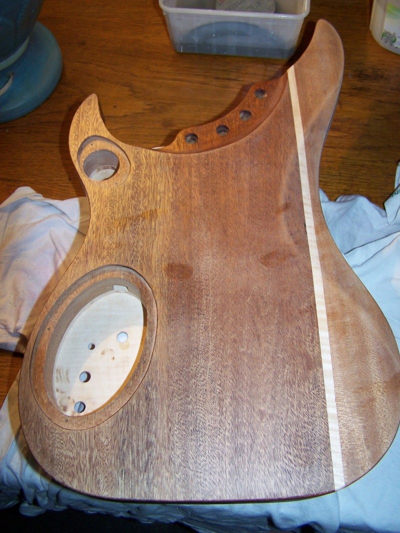

Voilà le résultat :
J'avais les doigts crassouille :malade:

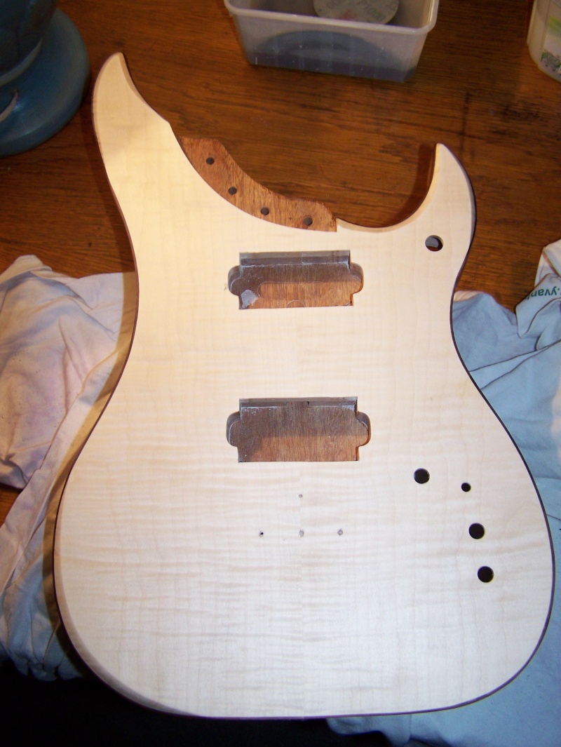

La table (le bouche pore n'était pas indispensable mais les filets en avaient besoin alors j'ai tout fait) :

Après ponçage (jusqu'au bois) il reste quelques points brillants, encore une couche et ce sera good
