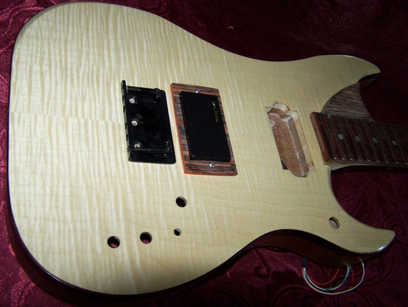

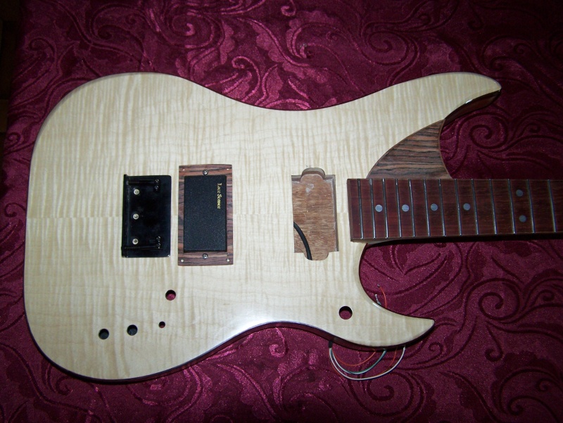

J'ai fait un test de contour micro, poirier ondé teinté noir puis poncé :
Bon je me suis planté, il est pas assez large, on va dire que c'est un test :siffle:
Comme ça à chaud ça me plait pas mal mais faudrait voir avec le manche.... M'en vais voir et faire une photo...
Zenpensezquoi ?
Zenpensezquoi ?
- Messages : 14904
Re: Une type N4, une !
Bof ... Pour le coup, soit tout noir, soit naturel
Pareil, il est superbe mais va pas trop avec le reste.
Plus discret, ça serait mieux.
Au moins c'est clair
Je suis encore indécis...

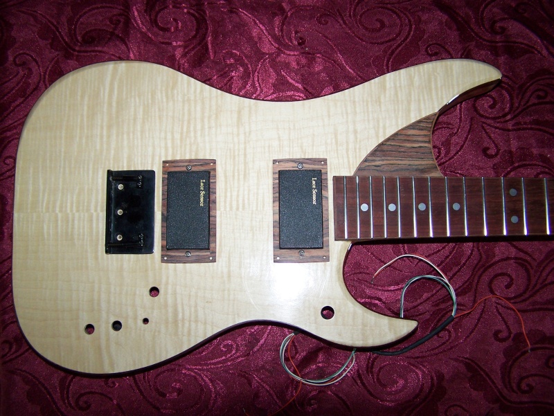

Voilà avec le manche :
C'est vrai que ça va pas trop avec la filetterie et la touche en fait :?
Je vais essayer d'en faire en padouk.
Et reprendre la même essence que la partie apparente du manche sous la corne supérieure ?
Ah oui je peux essayer ça en collant un bout de placage sur un morceau de padouk. Je vais tester ça, merci
Je savais que tu allais dire 'Plastoc noir'Pronto a écrit :Arf, je ne dis rien !
Si c'est en bois, ça serait mieux en padouk comme la touche. Sinon ça risque de faire trop d'essences différentes. Mais ça n'est que mon avis.
C'est bien fait en tout cas, comme d'hab!

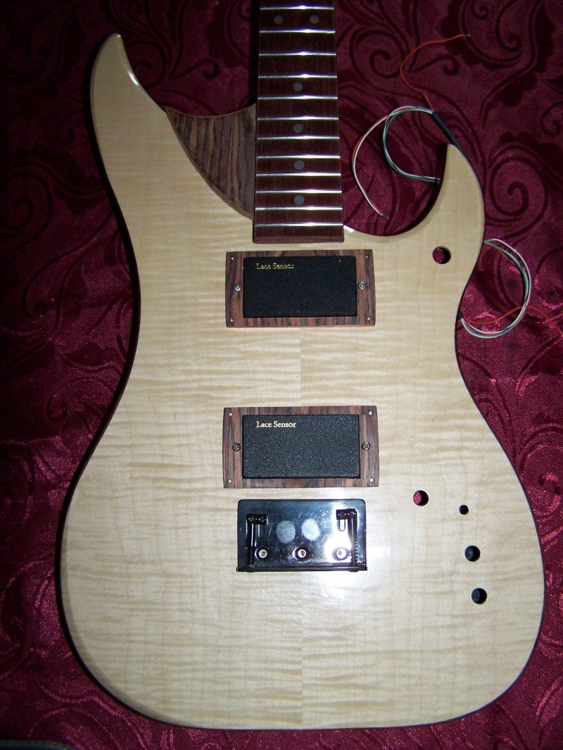

Merci mais n'empêche que mon contour n'est pas assez large donc inutilisable :siffle:Junah a écrit : C'est bien fait en tout cas, comme d'hab!
Bon c'est peut être mieux comme ça.... A savoir q'une fois verni ça va être bien plus foncé.
Du coup en faisant la cache truss comme ça, ça devrait être pas mal.
- the stone
- Messages : 1041
J'aime beaucoup comme ça ! Superbe cette gratte

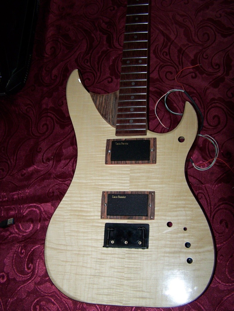

Pas super fan... A voir avec le vernis si ça fonce mais pour le coup, comme Dylan. Un bon noir ça irait très bien.
- Messages : 16010
Et en arrondissant un poil plus les angles extérieurs ?
- Messages : 14904
Je trouve ça mieux, mais oui, soit arrondit soit avec un bout de corne comme la verrue du manche ...
+1 ils font un peu mastoc mais ils sont chouettes.
- Damas
- Messages : 3117
- Localisation : Tout au sud
Je trouve aussi mieux comme ça et +1 avec filder.
