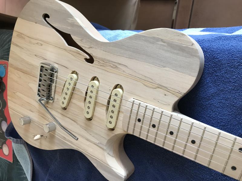

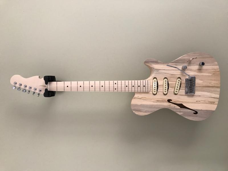

Comme j'ai l'habitude de suivre les conseils qu'on me donne sur ce forum, j'ai fait un montage à blanc
Premier constat : c'est hyper excitant de faire ça, on a l'impression que la guitare est finie :linux:
Ensuite, j'ai suivi les préconisations d'Alex :
> pontets au plus bas => mes cordes ne touchent pas les frettes, j'ai encore 1mm d'action en 12ème case
> pontets au plus haut => j'ai entre 3 et 4mm d'action suivant les cordes

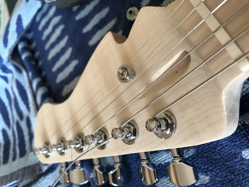

J'ai ensuite essayé de l'accorder, et constaté que mes cordes de si et mi aigu sortaient du sillet => installation d'un guide corde
Retour à l'accordage, ça se déroule pas mal si ce n'est que la corde de Si à vide fait un bruit strident super bizarre. Dès que je presse une frette le truc disparait. Ca ne me semble pas être une frette qui buzze. J'ai fait un enregistrement en espérant que l'un de vous ait une idée de l'origine, il est dispo ici : https://sendeyo.com/show/7932b9d164 (le mdp est joedassin)
Enfin j'ai réglé l'action à 2,5mm, et j'ai vérifié toutes les frettes. J'ai des buzz légers sur 2 cordes. Faut-il que je m'en préoccupe maintenant ou plutôt après la finition ? La solution est-elle dans une reprise de la planif ?

ton si est peut-être simplement trop enfoncé dans ton sillet, il devrait être juste posé, comme tes cordes graves... plus simple côté grave bien sûr

Je la trouve super classe comme ça, moi aussi !
Les couleurs de la table sont très belles .

Tu pourrais garder la table comme ça mais teinter le corps en dessous pour qu'il contraste avec la table.

Vous me faites douter pour la teinte
Je suis en train de me dire que ça risque de tuer un peu toutes les nuances qu’il y a sur la table... du coup l’idée de Pronto paraît séduisante.

Pour ma corde de si, comment vérifier si elle est trop enfoncée dans le sillet ? Car à l’œil je n’ai rien vu de choquant. Le fait que je n’aie pas encore collé le sillet peut-il être responsable sinon ?

Ben, elle doit être posée pas enfoncée, c'est clairement pas le cas sur ta photo, je ne sais pas trop comment l'expliquer autrement, alors dessin paint, tu l'auras voulu, bien fait pour toi!joedassin a écrit : Pour ma corde de si, comment vérifier si elle est trop enfoncée dans le sillet ?

Merci Glooby pour le dessin Paint, c’est limpide !
Je regarderai à nouveau demain. Quand je pense que j’ai acheté un sillet tout fait pour éviter les galères avec les gorges
Quel serait le remède? Changer le sillet? Reboucher la gorge ? (Il me semble avoir vu une vidéo stewmac il y a quelques temps où ils réparaient des sillets avec du bicarbonate et de la cyano)

bah, juste poncer le haut du sillet pour rapprocher la gorge du sommet, ça suffit pas besoin de chercher midi à 14h.
J'avoue que je fais comme toi, j'achète aussi des sillets tout fait, ça m'étonne qu'il soit autant entaillé le tien
Après, ça n'a ptet rien à voir mais comme tu dis que ce bruit disparait en frettant, peut pas y avoir 36 responsables et le sillet me parait le coupable idéal

Pour être honnête, depuis l'ébauche du projet mes idées étaients très claires là-dessus : manche naturel, dessus de la table teinté dans les bleu-vert, faux binding sur le côté de la table, corps teinté noir.Damien59 a écrit : Pour la finition, je pensais que tu partais sur une teinte?
Pour les aimants de la plaque électronique, je n'y avais pas pensé pour ma futur gratte, tu aurais une référence à me donner.
C'est depuis quelques semaines que je doute pas mal : mes projets de teinte évoluent (dégradé, pas de dégradé, corps marron/miel plutôt que noir...), et depuis que la guitare est montée je me pose encore plus de questions.
J'ai regardé quelques projets avec table en spalted teintée, et je trouve que la teinte noie un peu les motifs du spalted.
Bref j'hésite... Je prévois de faire des essais sur des chutes dans tous les sens pour prendre une décision.
