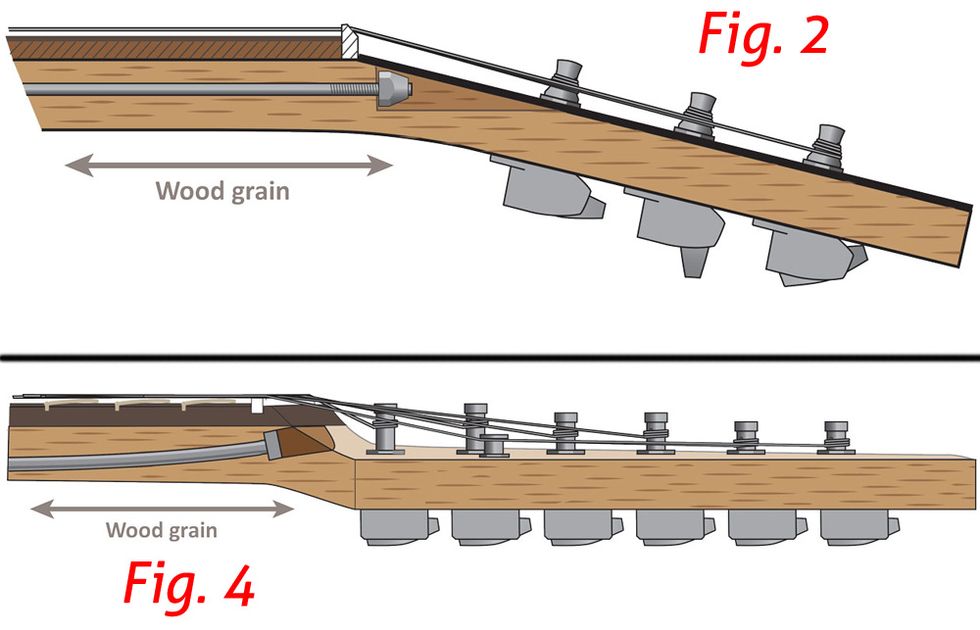

3x3 n'implique pas d'incliner la tête.joedassin a écrit :Tête : je n'aime pas trop la tête telecaster, mais les têtes 3x3 me font un peu peur avec leur angle de renversement
Ce qui est propre aux têtes Fender, c'est que le plan de la tête est parallèle au plan de la touche mais un bon cran en dessous.
C'est une solution technique pour que les cordes forment un angle au niveau du sillet (Fig 4.):
Si la différence de plan est suffisante (elle doit tenir compte de la hauteur de l'axe d'enroulement des cordes) on peut choisir la disposition qu'on veut pour les mécaniques.
Par exemple, MusicMan fait des têtes 4x2 non inclinées:

effectivement tu as raison, merci pour la correction !3x3 n'implique pas d'incliner la tête.
Je me trompe peut être mais j'ai l'impression qu'une tête inclinée est plus galère à réaliser, non ?
