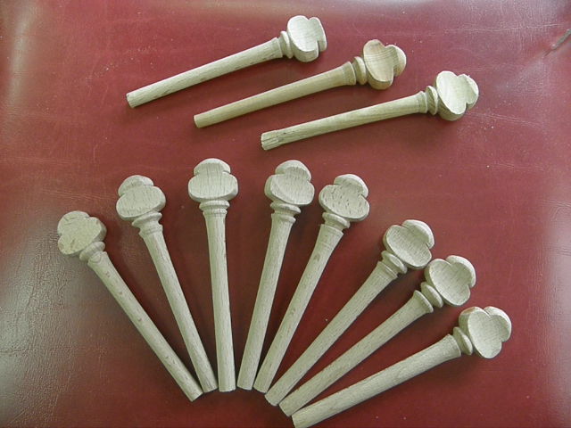

Finition de la fausse équerre. Je n'ai plus qu'à vernir.
Aujourd'hui, opération clés.
"Ah non ! il ne va pas devenir cambrioleur quand mème ?"
Pour bien vous prouver que j'utilise du bois de récup.
On voit encore la vis cassée dans le pied de chaise. les 2 autres trous montrent les 2 réparations précédentes avant la mise au rebut.
"Hein ? il ne va pas tourner comme ça, ça ne donnera rien! "
"Mais ! C'est bien le mème morceau!"
" Ca va péter, je vous le dis, ça va péter."
"Mais , Il y arrive l'animal !"
Travail de la lime pour faire les cotès concaves des clefs.
Les huit clés et au dessus 3 essais. Tète - if - Accacia
Essai dans un bloc. Concluant j'avais peur de devoir fabriquer une lousse.
Ca a l'air de marcher. diam : 9 mm.
J'essaierai à 8,5 mm.
Maintenant on a une idée de l'instrument
Je sens que je vais l'appeler Mandoline basse, ou mandole. Elle mesure 93 cm.
