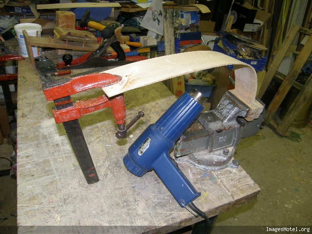

5° étape : Travail au décapeur thermique. Un serre-joint sert de poids pour le cintrage.
6° étape : Enfin utilisation du "berceau".
Le bloc de bois dessous va bientot servir.

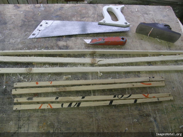

7° étape : Découpe au cutter et à l'égoïne de réglettes, dans 2 matériaux différents.
7° bis : les réglettes.

Messages : 2815
Re: mandole.
Ton bricolage avec la lame de scie égoine pour la transformer en scie japonaise "du pauvre" c'est pas con du tout :app:

jipé a écrit :Ton bricolage avec la lame de scie égoine pour la transformer en scie japonaise "du pauvre" c'est pas con du tout :app:
j'ai mis 2 minutes à comprendre quand même :lol:

Comment qu'il a ceintré l'éclisse lui :shock: T'es le roi de la débrouille mec... Vraiment impressionnant (+ 1 pour la scie à tirer égoïne)

Oui mais non! Depuis quand le décapeur thermique n'est-il pas un outil électrique ??? On se laisse aller à la facilité, là ... :mrgreen: :prr:
